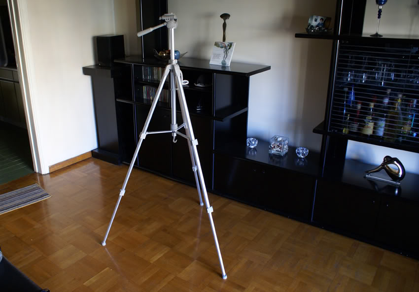

β) Τρίποδο. Μπορείτε να αγοράσετε από πολύ φθηνά έως πανάκριβα. Η δική μου συμβουλή: αγοράστε το φθηνότερο τρίποδο της αγοράς που θα βρείτε, θα σας κάνει τη δουλειά για την οποία το χρειάζεστε μια χαρά. Το δικό μου είναι ένα πάμφθηνο των τριάντα ευρώ το οποίο με συντροφεύει για κάμποσα χρόνια τώρα στις μετρήσεις μου, χωρίς το παραμικρό πρόβλημα. Προσέξτε μόνο να περιλαμβάνει τσάντα μεταφοράς για τον ώμο, στην περίπτωση που θέλετε να κάνετε μετρήσεις και ρυθμίσεις για τους φίλους σας!
β1) Πολλή προσοχή όμως χρειάζεται στην επιλογή σας για το τρίποδο. Πρέπει απαραίτητα να αγοράσετε το ψηλότερο τρίποδο που θα βρείτε, εφόσον μιλάμε για μετρήσεις σε προβολείς. Ψηλά τρίποδα θεωρούνται αυτά που ξεπερνούν σε ύψος το 1,50 μέτρο σε πλήρη έκταση, εδώ μπορείτε να δείτε το δικό μου σε πλήρη έκταση που φτάνει σε ύψος τα 1,64 μέτρα.

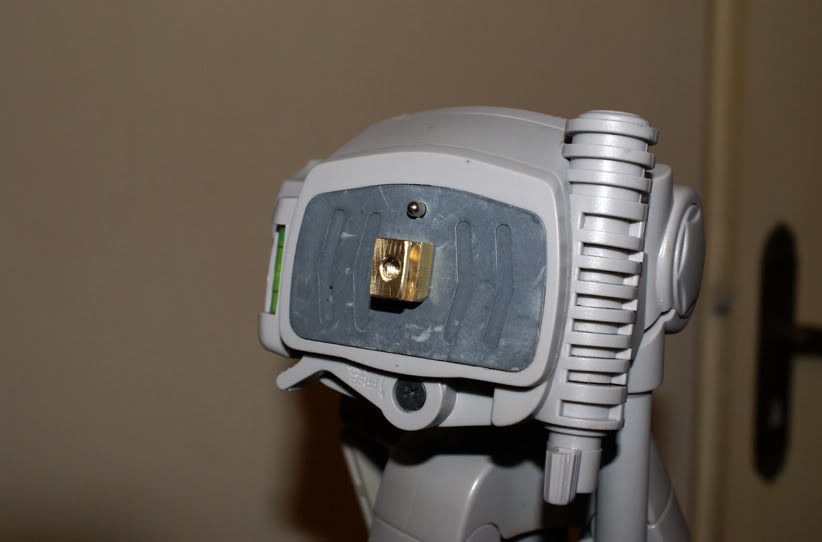

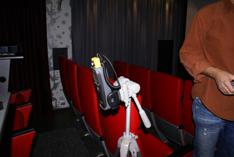

β2) Μία άλλη σπαζοκεφαλιά είναι ο τρόπος με τον οποίο θα στερεώσετε και θα σταθεροποιήσετε το φωτόμετρο στο τρίποδο, κατά τη διάρκεια των μετρήσεων. Να θυμίσουμε ότι κατά τη διάρκεια των μετρήσεων, το φωτόμετρό μας πρέπει να είναι απόλυτα σταθεροποιημένο επάνω στο τρίποδο. Τα περισσότερα φωτόμετρα που κυκλοφορούν στην αγορά, ειδικά τα φθηνότερα που μετρούν το φακό του προβολέα και που εξετάζουμε εδώ, δεν διαθέτουν την ειδική τρύπα με τις βόλτες για να σταθεροποιηθούν επάνω στο τρίποδο, σε αντίθεση με τις φωτογραφικές μηχανές και τις κάμερες που την διαθέτουν.
Η πιο φτηνή και γρήγορη λύση είναι να κουβαλάτε μαζί σας μία χαρτοταινία και να τυλίγετε προσεκτικά με αυτήν το φωτόμετρο γύρω από τη βάση στη κορυφή του τρίποδου. Φτηνή λύση, αλλά καθόλου πρακτική, πιστέψτε με, γιατί την εφάρμοζα για μεγάλο χρονικό διάστημα. :137:

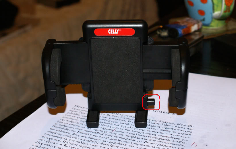

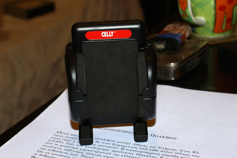

Αντίθετα, μία πολύ κυριλέ και φτηνή λύση είναι αυτή που σκέφτηκε και υλοποίησε για λογαριασμό μου ο Μιχάλης Μελίδης, και φυσικά τον ευγνωμονώ για αυτό! :615: Μπορείτε λοιπόν να αγοράσετε μία βάση στερέωσης για GPS στο τζάμι του αυτοκινήτου, όπως η δική μου στη φωτό.
Με το κουμπάκι που διακρίνετε, μπορείτε να την ανοιγοκλείνετε στο επιθυμητό πλάτος για να στερεώνει μέσα της το φωτόμετρο.
Τέλος, θα πρέπει να κάνετε μια μικρή πατέντα αφαιρώντας τον βραχίονα της βάσης και ανοίγοντας στο παξιμάδι στερέωσης μία τρύπα με τις κατάλληλες βόλτες, στην οποία θα βιδώνει η βίδα από τη αφαιρούμενη βάση στη κορυφή του τρίποδου.

Το τελικό αποτέλεσμα θα σας αποζημιώσει τα μέγιστα, μια και θα είστε σε θέση να στερεώνετε πολύ γρήγορα και αποτελεσματικά το φωτόμετρό σας στο τρίποδο. Εδώ βλέπετε το CA813 στερεωμένο στο τρίποδό μου με τη βοήθεια της ειδικής βάσης κατά τη διάρκεια παλαιότερων μετρήσεων.

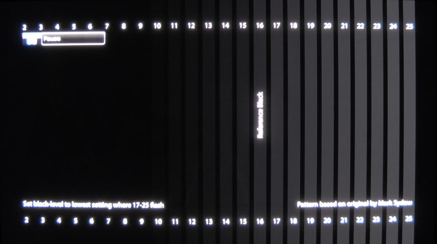

Έχοντας τον απαραίτητο εξοπλισμό στη κατοχή μας μπορούμε να περάσουμε στις ρυθμίσεις και μετρήσεις της εικόνας μας.
α)
Ρύθμιση της φωτεινότητας (ή αλλιώς επίπεδο του μαύρου)
Προβάλλουμε το πρώτο πατερνάκι της ενότητας Basic Settings από το δισκάκι του AVSforum που κάψαμε. Παρατηρούμε τις μπάρες που αναβοσβήνουν. Αν δεν βλέπουμε καθόλου μπάρες που αναβοσβήνουν ή βλέπουμε ελάχιστες, έχουμε εντελώς λανθασμένη ρύθμιση του μαύρου με υπερβολικά κατεβασμένη φωτεινότητα, όπως βλέπετε στη φωτό:
Αρχίζουμε να ανεβάζουμε την φωτεινότητα μέχρι του σημείου που να βλέπουμε τις μπάρες μέχρι και το digital 17 να αναβοσβήνουν, ενώ η μπάρα του digital 16 (reference black) πρέπει να παραμένει σβηστή στο φόντο, όπως και όλες οι υπόλοιπες στα αριστερά της, δηλαδή digital 15, 14 κτλ., όπως βλέπετε στη φωτό:
Αν βάζοντας το πατερνάκι βλέπουμε τις μπάρες κάτω από το digital 16 να αναβοσβήνουν, π.χ., βλέπουμε τη μπάρα του digital 15, 14, 13 κτλ. να αναβοσβήνει, τότε έχουμε λανθασμένα υπερβολική φωτεινότητα στο μαύρο μας, όπως βλέπετε στη φωτό:
Κατεβάζουμε λοιπόν τη φωτεινότητα μέχρι του σημείου που θα φέρουμε το μαύρο μας στο digital 16, όπως περιγράψαμε παραπάνω.
Σε πολλούς προβολείς και τηλεοράσεις τα βήματα ρύθμισης της φωτεινότητας είναι υπερβολικά μεγάλα και ίσως να μην μας επιτρέπουν να ρυθμίσουμε επακριβώς την φωτεινότητα του μαύρου στο digital 16. Π.χ., μπορεί με ένα κλικ παραπάνω το μαύρο μας να πηγαίνει στο digital 15 ή και 14 και με ένα κλικ παρακάτω το μαύρο μας να πηγαίνει στο digital 17 ή και 18. Σε αυτή την περίπτωση καλούμαστε να επιλέξουμε υποχρεωτικά τη χρυσή τομή:

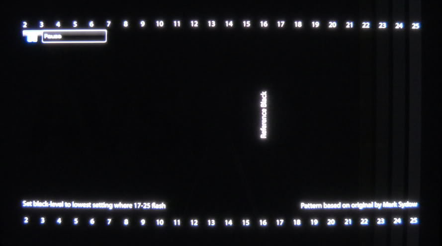

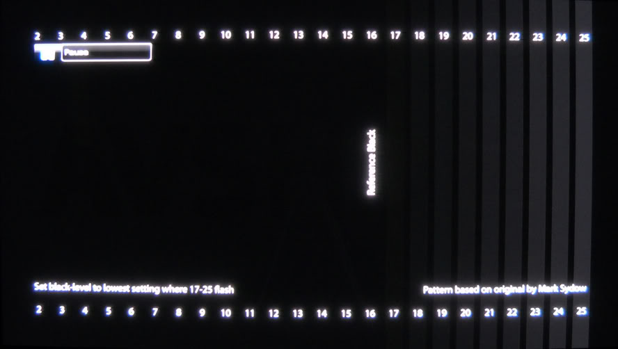

α1)
Σε προβολείς ή τηλεοράσεις με πολύ υψηλή φωτεινότητα και όχι πολύ καλό και βαθύ μαύρο, είναι καλύτερα να επιλέξουμε μια τιμή για το μαύρο στο digital 17 ή και 18, μια και θα χάσουμε ένα μικρό κλικ από τις λεπτομέρειες στα σκοτεινά πλάνα, αλλά δεν θα επιτρέψουμε ταυτόχρονα όμως στο ήδη όχι καλό μαύρο μας να ξεθωριάσει ακόμα περισσότερο.
α2)
Αντίθετα, σε προβολείς ή τηλεοράσεις με πολύ καλό και βαθύ μαύρο, είναι καλύτερα να επιλέξουμε μια τιμή για το μαύρο στο digital 15 ή και 14, εάν δεν μπορούμε να κάνουμε διαφορετικά. Δεν θα χάσουμε τίποτε απολύτως από τις λεπτομέρειες στα σκοτεινά πλάνα, ενώ ταυτόχρονα το ήδη βαθύ μαύρο μας θα υποστεί τις λιγότερες δυνατές απώλειες.

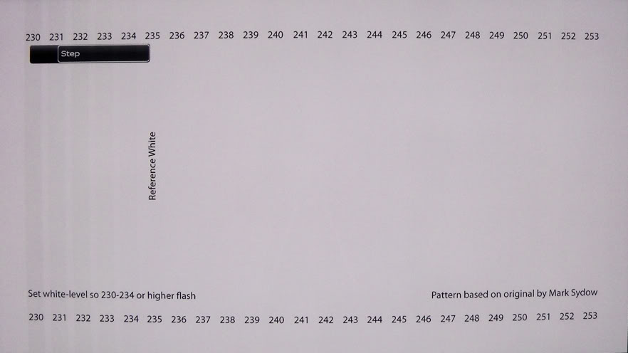

β) Ρύθμιση της αντίθεσης (ή αλλιώς επίπεδο του λευκού)
Προβάλλουμε το τρίτο πατερνάκι της ενότητας Basic Settings. Αν στο αριστερό μέρος της οθόνης δεν βλέπουμε καθόλου μπάρες να αναβοσβήνουν, τότε έχουμε λανθασμένα υπερβολική αντίθεση στην εικόνα μας, όπως βλέπετε στη φωτό:
Κατεβάζουμε το ρυθμιστικό της αντίθεσης μέχρι του σημείου να βλέπουμε τις μπάρες μέχρι και το digital 234 να αναβοσβήνουν, ενώ η μπάρα του digital 235 (reference white) παραμένει κλειστή στο φόντο, όπως φυσικά και όλες οι υπόλοιπες μπάρες στα δεξιά της, όπως ακριβώς βλέπετε στη φωτό:
Αν αντίθετα βλέπουμε πολλές μπάρες να αναβοσβήνουν δεξιότερα του digital 235, π.χ., το 240, 245 κτλ., τότε έχουμε λανθασμένα μικρότερη αντίθεση στην εικόνα μας, όπως βλέπετε στη φωτό:
Ανεβάζουμε την αντίθεση μέχρι του σημείου που το λευκό μας θα έρθει στο digital 235, όπως περιγράψαμε παραπάνω.
Αμέσως μετά, ξαναγυρνάμε στο μαύρο μας και προβάλλουμε ξανά το πρώτο πατερνάκι για τη ρύθμιση του μαύρου, και ελέγχουμε μήπως τυχόν με τη ρύθμιση της αντίθεσης έχει επηρεαστεί το επίπεδο του μαύρου μας. Αν όντως έχει επηρεαστεί, ρυθμίζουμε εκ νέου το μαύρο μας στο digital 16.
Επιπλέον απαραίτητες διευκρινίσεις: Η ρύθμιση της αντίθεσης, δηλαδή του λευκού μας στο digital 235, δεν είναι τόσο απόλυτη όπως αυτή του μαύρου στο digital 16, εξαιτίας των εγγενών αδυναμιών στις διάφορες τεχνολογίες κατασκευής των προβολέων και των τηλεοράσεων. Ένα σημαντικό στοιχείο είναι πρώτα από όλα ο προβολέας ή η τηλεόραση να μπορεί να διατηρεί με το λευκό του ρυθμισμένο στο digital 235 μια θερμοκρασία λευκού σχετικά κοντά στους 6.500 Κέλβιν, χωρίς να χρωματίζεται έντονα τόσο αυτό όσο και η υπόλοιπη κλίμακα του γκρίζου στα ψηλά IRE, δηλαδή σε υψηλά ποσοστά φωτεινότητας.
Αν έχετε αμφιβολίες, ρυθμίστε το λευκό σας στο digital 235 και αμέσως μετά προβάλλετε τόσο το πρώτο, αλλά κυρίως το δεύτερο πατερνάκι της ενότητας Misc Patterns. Το πρώτο απεικονίζει την κλίμακα του γκρίζου σε ντεγκραντέ, ενώ το δεύτερο απεικονίζει την κλίμακα του γκρίζου σε 22 κουτάκια που μεταβάλλονται μεταξύ τους κατά 5% φωτεινότητα, ενώ περιλαμβάνουν και τα δύο κουτάκια της below black και above white πληροφορίας. Αν λοιπόν διαπιστώσουμε ότι η κλίμακα του γκρίζου μας με το λευκό στο digital 235, είναι έντονα χρωματισμένη στα υψηλά επίπεδα φωτεινότητας ή ότι το λευκό μας έχει έντονα διαφοροποιημένο χρωματισμό από τα τελευταία κουτάκια στα αριστερά του, τότε εξετάζουμε αν κατεβάζοντας το ρυθμιστικό της αντίθεσης (ανεβάζοντας δηλαδή το επίπεδο του λευκού σε ψηλότερο digital), η κλίμακα του γκρίζου μας μοιάζει να ομαλοποιείται και να αποκτά έναν ενιαίο χρωματισμό που να θυμίζει περισσότερο ουδέτερο γκρι. Αν όντως συμβαίνει αυτό, κατεβάζουμε την αντίθεση μέχρι του σημείου που η κλίμακα του γκρίζου μας φαίνεται όσο πιο ισορροπημένη και ενιαία χρωματικά προς το γκρίζο είναι δυνατόν.

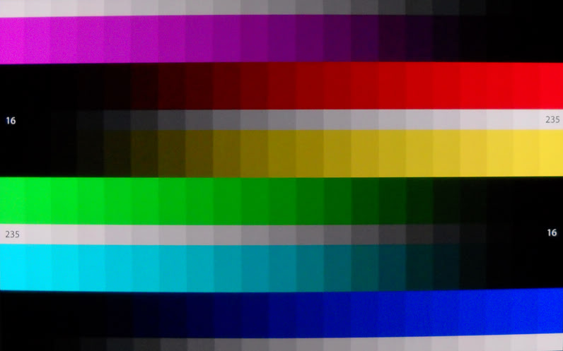

Υπάρχει και άλλη παράμετρος που μπορεί να επηρεάσει αρνητικά την εικόνα ενός προβολέα ή μιας τηλεόρασης, όταν το λευκό έχει τοποθετηθεί στο digital 235, και είναι το κλιπάρισμα των χρωματικών διαβαθμίσεων τόσο στα πρωτεύοντα όσο και στα δευτερεύοντα χρώματα. Για να το διαπιστώσετε, προβάλλετε το τρίτο πατερνάκι της ενότητας Misc Patterns.
Ιδανικά, πρέπει να απεικονίζονται περίπου όπως στη φωτό, δηλαδή να είναι εμφανείς όλες οι διαβαθμίσεις σε όλα τα κουτάκια, σε όλα τα χρώματα, και κυρίως αυτά που αφορούν τις φωτεινότερες διαβαθμίσεις του κάθε χρώματος. Αν διαπιστώσετε ότι έχετε απώλειες μεγαλύτερες από ένα κουτάκι σε ένα ή περισσότερα χρώματα, δοκιμάστε εάν κατεβάζοντας την αντίθεση κατά μερικά κλικ οι χαμένες διαβαθμίσεις εμφανίζονται. Αν συμβαίνει αυτό, είναι καλύτερο να ρυθμίσετε την αντίθεση στο σημείο στο οποίο όλες οι χρωματικές διαβαθμίσεις είναι ορατές, ανεξάρτητα αν το λευκό σας τώρα έχει πάει στο digital 240, 245 ή και ακόμα παραπάνω.
