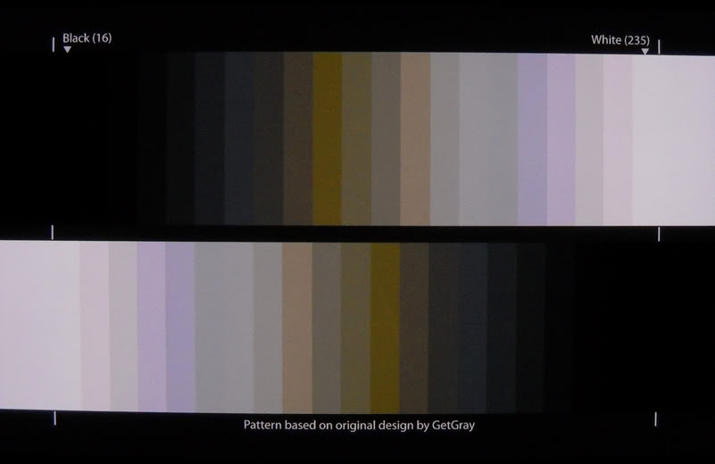

Προβάλλουμε το τρίτο πατερνάκι της ενότητας Basic Settings. Αν στο αριστερό μέρος της οθόνης δεν βλέπουμε καθόλου μπάρες να αναβοσβήνουν, τότε έχουμε λανθασμένα υπερβολική αντίθεση στην εικόνα μας, όπως βλέπετε στη φωτό:
Αν αντίθετα βλέπουμε πολλές μπάρες να αναβοσβήνουν δεξιότερα του digital 235, π.χ., το 240, 245 κτλ., τότε έχουμε λανθασμένα μικρότερη αντίθεση στην εικόνα μας, όπως βλέπετε στη φωτό:
Ανεβάζουμε την αντίθεση μέχρι του σημείου που το λευκό μας θα έρθει στο digital 235, όπως περιγράψαμε παραπάνω.
δω θα ήθελα να σημειώσω ότι παρατηρωντας την ποιο πάνω εικόνα καταλβαίνουμε ότι παρότι δεν έχει "κλειδώσει" το λευκο παρόλα αυτα τα προβλήματα εχουν ήδη αρχίσει να φαίνονται μια και στο 230,231 εχουμε ματζεντίζουσα απόχρωση ενω τα 232.235 έχουν μια πρασινίζουσα. Αρα κάποιο χρώμα (τουλάχισυτον ένα) εχει κλιπάρει.
Μανώλη, οι φωτογραφίες έχουν τραβηχτεί με πηγή το Dune Prime 3.0+ που παίζει στην plasma Panasonic μου με μια Nikon L19 των 60 ευρώ, :142: και η οποία τραβάει στις συγκεριμένες συνθήκες εντελώς κουκουρούκου χρωματικά φωτογραφίες.
Δες π.χ., τι συνέβη όταν προσπάθησα να φωτογραφήσω το greyscale, για αυτό άλλωστε και δεν ανέβασα ποτέ τις συγκεκριμένες φωτό:
Λες να αποδίδει τέτοιο greyscale η πλάσμα μου;! :204:
Εγώ απλά ήθελα να δείξω στα μέλη του φόρουμ τις επιπλέον ή λιγότερες μπάρες από το 235 και όχι να δείξω τη χρωματική συμπεριφορά στις μπάρες στις συγκεκριμένες φωτό, οπότε όπως καταλαβαίνεις όλες οι σχετικές παρατηρήσεις σου είναι λανθασμένες.
Κάνω εκτεταμένη αναφορά νομίζω για το τι ακριβώς θα πρέπει να προσέχουν τα μέλη βάζοντας το λευκό τους στο digital 235. :126:

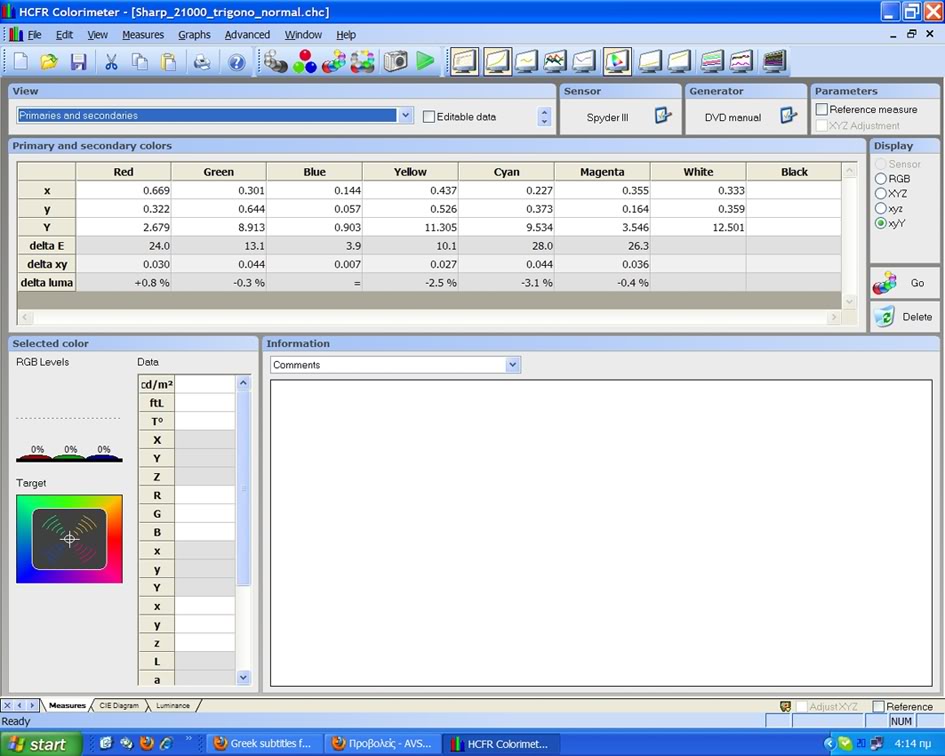

Για να προσπαθήσουμε λοιπόν να βάλουμε κάποια πράγματα στη θέση τους. Μόλις ολοκλήρωσα μια ενότητα μετρήσεων στον Sharp 21000, τόσο στα πρωτεύοντα όσο και στα δευτερεύοντα χρώματα.
Χρησιμοποίησα τον Spyder 3 και το HCFR, έναν συνδυασμό που υποτίθεται ότι ο Κώστας Κεφάλας γνωρίζει καλά, μια και έχει στη κατοχή του και τα δύο, τόσο τον Spyder 3 όσο και το HCFR. Γράφει λοιπόν ο Κώστας: Είναι λανθασμένο όλο μιας και πειράζοντας την φωτεινότητα αλλάζουν κορεσμός και απόχρωση... Δεν υπάρχει μεγαλύτερη μπούρδα από αυτήν, λέω εγώ.
Το σωστό και αυτό που ισχύει είναι:
α)
Στους προβολείς που το CMS τους δουλεύει ΕΝΤΕΛΩΣ ΚΟΥΚΟΥΡΟΥΚΟΥ, πειράζοντας την φωτεινότητα αλλάζουν κορεσμός και απόχρωση. Πάρτε για παράδειγμα τον Sony VPL VW85. Το CMS του δουλεύει ΕΝΤΕΛΩΣ ΚΟΥΚΟΥΡΟΥΚΟΥ, μπροστά στα μάτια μου ο Μανώλης ανέβαζε μερικά κλικ τους κορεσμούς των χρωμάτων, π.χ. στο κίτρινο χρώμα, και η φωτεινότητα του κίτρινου χρώματος ανέβαινε μέχρι και 50%! :111:
β) Στους προβολείς που το CMS τους δουλεύει και πάλι ΚΟΥΚΟΥΡΟΥΚΟΥ μεν, αλλά σχετικά καλύτερα, δηλαδή οι αλλαγές στην μία παράμετρο αλλάζουν αλλά όχι τραγικά τα δεδομένα στην άλλη. Χαρακτηριστική περίπτωση το CMS του JVC HD750, πριν από την αναβάθμιση του firmware, η οποία και υποτίθεται ότι λύνει το πρόβλημα. Μαζί τον ρυθμίζαμε με τον Βαγγέλη Λάμπρου στη PSA, και όντως η φωτεινότητα επηρέαζε αρκετά τον κορεσμό και το αντίστροφο, αλλά έχω την αίσθηση ότι αυτό γινόταν σε πολύ μικρότερο βαθμό από ότι στον Sony 85.
γ)
Τέλος, έχουμε τους προβολείς που το CMS τους δουλεύει ΑΨΟΓΑ, όπως πρέπει να δουλεύει. Σε αυτήν τη κατηγορία ανήκει ο Sharp 21000. Πιστεύω επίσης ότι το ίδιο άψογα πρέπει να δουλεύει και το CMS του Runco Q750, αλλά απλά το έχω ακούσει, δεν το έχω δει με τα μάτια μου να συμβαίνει. Σε αυτούς τους προβολείς λοιπόν, που το CMS τους δουλεύει ΟΠΩΣ ΠΡΕΠΕΙ, ότι και να κάνετε στη μία παράμετρο του CMS, οι υπόλοιπες δύο μένουν ΠΑΓΕΡΑ ΑΔΙΑΦΟΡΕΣ. Δεν αλλάζει απολύτως τίποτε. Όπως είναι και το σωστό άλλωστε.
Έστησα λοιπόν σήμερα τόσο το CA813 όσο και τον Spyder 3 στο τρίποδο για να πάρω μετρήσεις από τον Sharp 21000, ώστε να μπορέσω να διαπιστώσω αν αλλάζοντας τους κορεσμούς των χρωμάτων επηρεάζεται η φωτεινότητά τους και το αντίστροφο κτλ. Εδώ και κάμποσο καιρό είχα κάτσει και είχα ρυθμίσει τις φωτεινότητες των χρωμάτων τόσο στα πρωτεύοντα όσο και στα δευτερεύοντα χρώματα στις τιμές αναφοράς για το τρίγωνο 709, σύμφωνα με τις ενδείξεις του CA813 μου, το οποίο σύμφωνα με τα λεγόμενα του Κώστα Κεφάλα είναι για πέταμα, εφόσον μετράει κουκουρούκου 20% παραπάνω φωτεινότητα από το κανονικό.
Έβαλα λοιπόν τα πατερνάκια παράθυρο 75% φωτεινότητα του AVSforum, και πήγα κατευθείαν στο πράσινο χρώμα, μια και σαν το πιο φωτεινό με διαφορά από τα τρία βασικά χρώματα, θα μου έδειχνε αμέσως και τις όποιες διαφορές. Είχα στήσει ήδη το CA813 στο τρίποδο για να μετράει τη φωτεινότητα του πράσινου χρώματος. Πρώτα ήθελα να δω εάν πειράζοντας τον κορεσμό του πράσινου χρώματος θα άλλαζε και η φωτεινότητά του. Πήγα λοιπόν το ρυθμιστικό του κορεσμού από το τέρμα πλην μέχρι και το τέρμα συν. ΚΑΜΙΑ ΑΠΟΛΥΤΩΣ ΔΙΑΦΟΡΑ, η φωτεινότητα του πράσινου χρώματος στο CA813 δεν άλλαξε ούτε κατά ένα lux.
Μετά ήθελα φυσικά να ελέγξω και το αντίστροφο, το εάν πειράζοντας δηλαδή τη φωτεινότητα του πράσινου χρώματος θα άλλαζε ο κορεσμός του. Έστησα λοιπόν τον Spyder 3 να μετράει συνεχώς μέσω του HCFR τον κορεσμό του πράσινου χρώματος (απεικονίζεται στο παράθυρο-στόχο κάτω αριστερά στη φωτογραφία), και πήγα τη φωτεινότητα του πράσινου χρώματος από το 0 στο τέρμα συν. Σε δύο σημεία μόνο ολόκληρης της διαδρομής του ρυθμιστικού, το βελάκι κουνήθηκε ένα ΤΣΙΚ ΤΟΥ ΤΣΙΚΟΣ, για να χρησιμοποιήσω και την αγαπημένη μου έκφραση. Κουνήθηκε ένα ελάχιστο κλικ προς τα δεξιά την πρώτη φορά, και τη δεύτερη φορά με ένα ίδιο ελάχιστο κλικ επανήλθε στη προηγούμενη θέση του. Άρα λοιπόν, δεν υπήρξε ουσιαστικά η ΠΑΡΑΜΙΚΡΗ ΜΕΤΑΒΟΛΗ στον κορεσμό του πράσινου χρώματος, παρόλο που εξάντλησα το ρυθμιστικό της φωτεινότητας.
Επόμενο πείραμα ήταν να διαπιστώσω φυσικά κατά πόσον ο Spyder 3 θα συμφωνούσε ή όχι με τις ρυθμίσεις φωτεινότητας των χρωμάτων που είχα κάνει με τη βοήθεια του CA813 (που είναι φυσικά για πέταμα σύμφωνα πάντα με τα λεγόμενα του Κεφάλα). Πήρα λοιπόν ένα πλήρες σετ μετρήσεων στα πρωτεύοντα και δευτερεύοντα χρώματα με τον Spyder 3 και τα αποτελέσματα τα βλέπετε παρακάτω.
Σημειώστε ότι δεν έχω στη διάθεσή μου την Firehawk, μια και ταξιδεύει για τη Δανία, ο Spyder 3 διάβαζε ουσιαστικά τον τοίχο μου στον οποίο πρόβαλλα παλιότερα πριν αγοράσω τη Firehawk, και ο οποίος έχει κιτρινίσει πολύ όλα αυτά τα χρόνια. Αυτό που μας ενδιαφέρει είναι αποκλειστικά το Delta luma που απεικονίζεται στην τελευταία γραμμή του πίνακα. Όπως μπορείτε πολύ εύκολα να δείτε, η φωτεινότητα του μπλε χρώματος βρίσκεται πάνω στην ΑΠΟΛΥΤΗ ΑΝΑΦΟΡΑ σύμφωνα με τον Spyder, ενώ και οι φωτεινότητες του κόκκινου, του πράσινου και της ματζέντα αποκλίνουν αρκετά κάτω από 1% από την απόλυτη αναφορά, με +0,8, -0,3 και -0,4 αντίστοιχα! Μονάχα οι φωτεινότητες στο κίτρινο και στο κυανό αποκλίνουν λίγο παραπάνω με -2,5 και -3,1% αντίστοιχα.
Μπουχαχαχαχά, για ένα φωτόμετρο που είναι ΓΙΑ ΠΕΤΑΜΑ, :204: φαίνεται ότι το CA813 μου τα καταφέρνει ακόμα αρκετά καλά. :126:
Κωστάκη, ελπίζω να σε κάλυψα πλήρως, για ότι άλλη απορία έχεις, εδώ θα είμαστε για να σου τη λύσω… Και αν αμφιβάλλεις για τα παραπάνω γραφόμενα, το σπίτι μου είναι πάντα φιλόξενο για σένα και ο Sharp 21000 στη διάθεσή σου για να κάνεις όσες δοκιμές θέλεις… :126:

Λοιπον εαν εχουμε ενα αρχικο τριγωνο τυχαιο π.χ.
Με την φωτεινοτητα τετοια τριγωνα δεν θα ερθουν.....
Ακομα και ακριβως να ηταν τα σημεια και επρεπε να τους βαλουμε-βγαλουμε φως ...παλι θα φυγουν....
Προς τα που ......αγνωστων...!!!
Κώστα, τι μου λες τώρα, θα με τρελλάνεις εντελώς;!
Έχει καμία σχέση ένα απλό χρωματικό τρίγωνο σαν αυτό που μου δείχνεις στο διάγραμμα, με τις φωτεινότητες των χρωμάτων;!
Το χρωματικό τρίγωνο το αυξομειώνεις καθαρά με τα ρυθμιστικά του κορεσμού και της απόχρωσης, δεν έχει απολύτως καμία σχέση η φωτεινότητα των χρωμάτων με το μέγεθος του χρωματικού τριγώνου...
Εχεις δικιο....γιατι να ασχολουμαι..
Οπως βλεπεις δεν θα ασχοληθω....ενω μπορω.
Το μονο που μπορω να σου πω ειναι πως ολα μεταξυ τους επιρεαζονται......απλα πραγματα....
Και φυσικα παιζουν ρολο και οι δυνατοτητες του sharp σε επιπεδο cms ως προς την φωτεινοτητα κ.λ.π.
