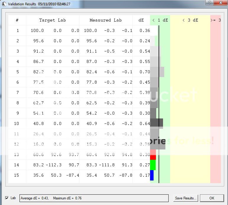

Ούτε καν να τον κάνω να συνεργαστεί με το HCFR, το sοftware μου βγάζει error! :141:
Υποψιάζομαι ότι τα Vista που φοράει το laptop μου κάνουν τη ζημιά, αλλά θα τη βρω φυσικά τη λύση.
Χτες βράδυ, κατάφερα μετά από αρκετό ψάξιμο, να κάνω επιτέλους τον Spyder 3 να συνεργαστεί με το HCFR! :626:
Όταν θα ανοίξω το νέο θέμα που θα αφορά αποκλειστικά τον Spyder 3 και τη συνεργασία του με το HCFR, θα σας εξηγήσω ακριβώς τη διαδικασία για να μην ταλαιπωρηθείτε όπως εγώ... :141:

Κώστα, κατά την άποψή μου δεν ισχύει το τονισμένο απόσπασμά σου, και επιφυλλάσομαι να το αποδείξω με εκτεταμένες μετρήσεις και παραδείγματα με τα δύο μου φωτόμετρα, που αυτή τη στιγμή μετράνε με απόκλιση μεταξύ τους της τάξης του 22-23% σε κάποιες συνθήκες, αλλά θέλω φυσικά να κάνω και άλλες δοκιμές.
Το CA813, για κάποιον ανεξήγητο λόγο, αποφάσισε ξαφνικά να δείχνει 22 έως 23% παραπάνω φωτεινότητα από το Mastech, ενώ τους πρώτους μήνες αγοράς του CA813, τα δύο φωτόμετρα μετρούσαν ουσιαστικά το ίδιο.
Κατά την άποψή μου λοιπόν, αυτή η απόκλιση δεν επηρεάζει κατά κανέναν τρόπο όλες αυτές τις μετρήσεις, στις οποίες αναφερόμαστε σε αυτό το θέμα. Για τον απλούστατο λόγο ότι πιστεύω, ότι ένα φωτόμετρο θα επαναλαμβάνει την ίδια απόκλιση σε όλες του τις κλίμακες, από τα χαμηλά lux έως τα ψηλά. Εάν αποδειχτεί ότι κάνω λάθος δεν θα διστάσω στιγμή να το παραδεχτώ εδώ. Εάν ισχύει αυτό που πιστεύω, τότε όλες οι ρυθμίσεις που γίνονται με βάση τα ποσοστά φωτεινότητας (όπως π.χ., είναι το gamma, το χρώμα κτλ.) θα βγαίνουν σωστές, ανεξάρτητα από το φωτόμετρο με το οποίο τις πραγματοποιείς και την απόκλισή του.
Απλά δεν θα έχεις ακριβείς μετρήσεις, όταν π.χ., μετράς την αποδιδόμενη φωτεινότητα ενός προβολέα σε ένα συγκεκριμένο κάδρο με ένα λευκό πατερνάκι είτε full field, είτε παράθυρο. :126:

Μπορεί να πω βλακεία, αλλά, Παναγιώτη, μήπως "κατά λάθος" κάποιος άλλαξε καμιά ρύθμιση στο φωτόμετρο; Θέλω να πω από κάποιο κουμπάκι ή κάποιο μενού του;
