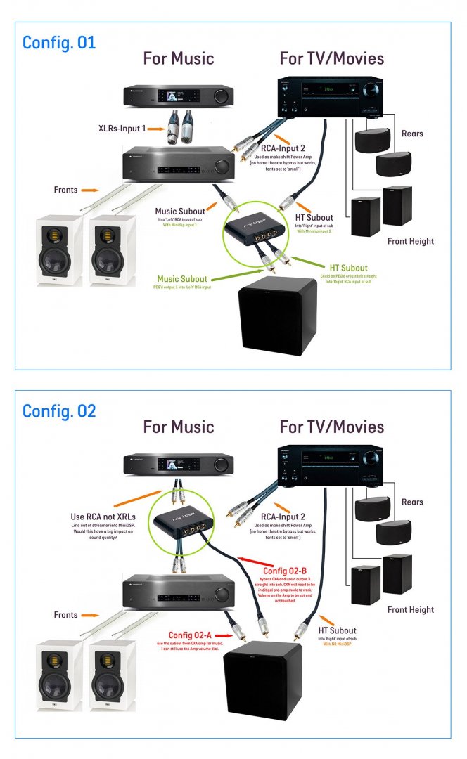

επαε καλα τα λεει χωσμενεδασκαλε ?
18.115
60.276
Θα προτιμούσα από τα ανωτέρω το config.02 υπό δικαναλικές συνθήκες,αφού με ανάλογες αρχιτεκτονικές χωρίς όμως παρεμβολή miniDSP έχω ενσωματώσει sub τόσο με δικούς μου ολοκληρωμένους ενισχυτές,όσο και μέσω του DSP από τα 18S και ενεργά ηχεία ή τελικούς που ακολουθούσαν.
Εξακολουθώ όμως να θεωρώ προτιμότερη υπό δικαναλική σύσταση με εμπλεκόμενες συσκευές που δεν θα διέθεταν ειδική έξοδο για sub αποκλειστικά για το συγκεκριμένο μοντέλο την παρεμβολή μεταξύ αυτόνομου προενισχυτή και ανεξάρτητων τελικών σταδίων.
Η δε υποχρεωτικότητα των RCA διασυνδέσεων σε κάποιο βαθμό...ξενερώνει λογαριάζοντας απαραίτητα μήκη καλωδίων για διάφορες εφαρμογές midfield & farfield...Σε εφαρμογές τόσο Home Theater όσο και πολυκαναλικές αμιγώς μουσικές βέλτιστη λύση είναι ο κεντρικός επεξεργαστής που θα διαχειρίζεται το σύνολο των διακλαδώσεων στο σήμα και βεβαίως με XLR - ή TRS προκειμένου για συσκευές επαγγελματικών προδιαγραφών - διασυνδέσεις.

Απ' ότι κατάλαβα, στην περίπτωση μου όπου υπάρχει μόνο ένας ολοκληρωμένος ενισχυτής, ισχύει η περίπτωση 1.
Από την έξοδο sub (ή pre-out ?) του ενισχυτή στην είσοδο του minidsp και μετά μπορούν να βγουν στην έξοδο 2 sub.

Πώς είπαμε ότι θα επιτευχθεί τότε χρονική ευθυγράμμιση με τα main μέσω του miniDSP; :sneaky:
784
2.763
:o:o:o...... Δύο λέξεις μόνο.....Μεγάλο Μπέρδεμα. Και εκεί που είπα οκ κάτι καταλάβαμε. Άρα πρέπει να υπάρχει ενισχυτής με main in για τη σύνδεση του minidsp στην είσοδο του.. Στον cambridge audio της φωτογραφίας που δεν βλέπω να υπάρχει τέτοια είσοδος πώς συνδέεται το minidsp (2η περίπτωση)?🤔
Θα μπορούσα με ένα UMIK και το REW να μετράω και τα ηχεία και τα sub και το delay να το δηλώνω μόνο για τα subwoofer στο minidsp? Και αν χρειάζεται να αλλάξω και κάπως τις αποστάσεις του subwoofer από τη θέση ακρόασης σε σχέση με τα ηχεία? Βλακεία είπα? Τελείως λάθος τα έχω καταλάβει? 🤔 🤔 🤔

οι συσκευες στο σχεδιακι που ανεβασα _εαν αναφερεσαι σ' αυτο - ειναι ενδεικτικες των συνδεσεων και ουχι προτασεις συσκευων
To ζητούμενο είναι απλό...Τα sub πρέπει χονδρικά να παίζουν τις δύο πρώτες οκτάβες...Τα main ηχεία να είναι με κάποιον τρόπο απαλλαγμένα από τις δύο πρώτες οκτάβες...Αυτό πρέπει να γίνει με υψιπερατά και βαθυπερατά φίλτρα και χρονική ευθυγράμμιση,μέσω συσκευής που θα διαχειρίζεται η ίδια ολόκληρο το σήμα μοιράζοντας κατάλληλα τις συχνοτικές ζώνες στα επιμέρους ηχειακά τεμάχια και φυσικά να ελέγχεται η στάθμη με ένα μονάχα master volume...
Να προμηθευτείς πρώτα UMIK μικρόφωνο,ώστε να διερευνήσεις την ανταπόκριση από το χώρο σου σε σχέση με τις υπάρχουσες ηχειακές πηγές και τρόπους διευθέτησης αυτών.
