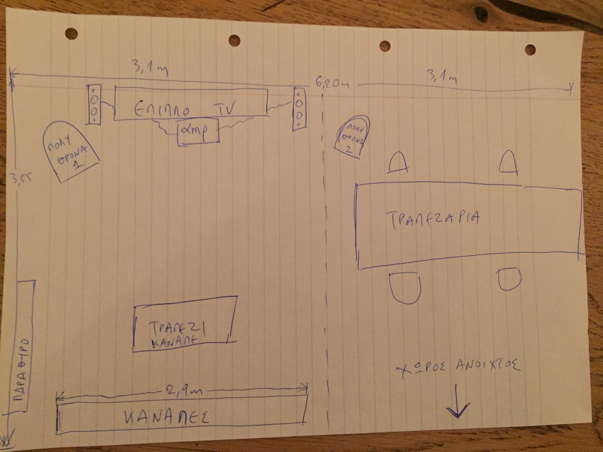

Στη δημοσιευμένη κάτοψη,η μεσοκάθετος διαχωριστική γραμμή του χώρου αντιστοιχεί σε στερεό και ακλόνητο παραπέτασμα,ή πρόκειται απλώς για ένα νοητό όριο με τα ηχητικά κύματα να διαδίδονται απρόσκοπτα στο σύνολο του όγκου;
Αναρωτιέμαι αν η διάταξη των επιμέρους μονάδων επί της πρόσοψης θα επέτρεπε ακρόαση σε απόσταση μικρότερη από 2 μέτρα...Διότι θα θεωρούσα ακατάλληλη διαρρύθμιση με ηχεία και καναπέ οπισθοχωρημένα πάνω στα αντίστοιχα όμορα τοιχώματα με επιπλέον ασυμμετρία ως προς τις πλευρικές ανακλάσεις.Δεδομένου κιόλας του κάτω ορίου στην προδιαγεγραμμένη απόκριση του XEO6,εφόσον τα ηχητικά κύματα διαδίδονταν απρόσκοπτα καθόλο το μήκος του δωματίου,η οπή ανάκλασης χαμηλών αναμένεται να συντονίζει άνω από τη συχνότητα αποκοπής αυτού,με την τελευταία να υπολογίζεται σε ύψος περίπου 28 Ηz.
Στην περίπτωση όπου ισχύει ελεύθερη διάδοση του ήχου στο σύνολο του διαθέσιμου όγκου,προτείνεται ως αναγκαίο μέτρο η αριστερόστροφη περιστροφή του συνόλου σύστημα/καναπές κατά 90 μοίρες με τη θέση του καναπέ να μην εφάπτεται στη μεσοκάθετο.
Νοητό είναι το διαχωριστικό στη μέση.
Ήθελα να δείξω ότι το από το σύνολο 3.5 χ 6.2 το σαλόνι βρίσκεται στο πρώτο μισό με καναπέ και ηχοσύστημα να βρίσκονται απέναντι στα 2 περίπου μέτρα.

Το μόνο που μπορεί να το σώσει σε αυτόν τον ιδιαίτερα προβληματικό χώρο και με τις συνθήκες τοποθέτησης που έθεσε με αυτά τα ηχεία που του πρότεινα, είναι η ενσωματωμένη δυνατότητα προσαρμογής του κάθε ηχείου ξεχωριστά με αυτοματοποιημένη διαδικασία ισοστάθμισης σε αποστάσεις ίσες ή μικρότερες των 50 εκ από τον πίσω τοίχο, ακόμα και σε γωνία, σε συνδυασμό με την δυνατότητα να κλείνει η οπή ανάκλασης χαμηλών, η οποία θα μπορούσε να φανεί ιδιαίτερα χρήσιμη.
Για τα 21,7τμ τα 2 γουφερ 5,5 ιντσών είναι σχετικά λογική επιλογή, και τέλος πάντων λογικότερη από το 1 γουφερ 6,5 ιντσών.

Πήγα να βγάλω φώτο αλλά δε φαίνεται καλά πως είναι οπότε σας παρουσιάζω το εξής κομψοτέχνημα - κάτοψη του πως είναι τώρα τα πράγματα.
υ.γ. Η αριστερή πολυθρόνα δεν είναι τόσο κοντά στο αριστερό ηχείο.
Εκεί που λέει χώρος ανοιχτός είναι το χωλ. Συνεχίζει δλδ ο χώρος και είναι περίπου όσο ο χωρος της τραπεζαρίας

Η διαρρύθμιση του χώρου, είναι αυτή που είναι. Δε θα γκρεμίσει τίποτα, προφανώς.
Άρα, το ένα ηχείο θα παίξει διαφορετικά από το άλλο, εκτός κι αν έχουν συστήματα ισοσταθμισης, μπας και το σουλουπωσουν κάπως. Οπότε, πρότεινα αυτό που πρότεινα, έχοντας υπόψιν τις παραμέτρους του χώρου και της τοποθέτησης (σε γωνία το ένα).
Τα ηχεία που προτείνω, έχουν τη δυνατότητα να παίξουν σωστά σε γωνία τοποθετημένα, και σχεδόν κολλημένα στον τοίχο. Δείτε προσεκτικά τα χαρακτηριστικά τους.
υ.γ. Η αριστερή πολυθρόνα δεν είναι τόσο κοντά στο αριστερό ηχείο. View attachment 67430
Πίσω απο τον καναπέ εχεις τοίχο;
Νομίζω πως πρέπει οπωσδήποτε να κανεις αυτο που λέει ο Μπουτχιας στην τελευταία παράγραφο.
Ανάμεσα στο παράθυρο και στο ηχείο, αν μπορείς να τοποθετήσεις κάποιον διαχυτή, θα είναι θετικό πολύ στο συνολικό άκουσμα.
Ότι ηχεία και να πάρεις, δώσε μεγάλη κλίση προς τα έσω. ;)
Δε μπορεί.
Η τιβι θα κλείνει παράθυρο κι η πλάτη του καναπέ θα κοιτάζει τραπεζαρία, απαράδεκτο.
Δεν είναι τόσο βλαμμενος σαν εσένα..
(Φυσικά αν το κάνει, θα έχει μεγάλο κέρδος)
Ο καναπές είναι κολλητά στον τοίχο ναι.

Δραμα.
Αλλη λύση, αν δεν μπορεις να στρίψεις 90 μοίρες αριστερα:
Φέρε τον καναπέ ενα μέτρο μπροστα, και βαλε δεξιά του δεξιου ηχείου καποιο (μετακινούμενο ισως) πάνελ διάχυσης. Στην νοητή διαχωριστική γραμμή των δυο χωρών. Και ενα συμμετρικά αριστερα.
Οι δυο πολυθρόνες ατύχησαν, τον π%ύλο.
Και πολυ κλίση προς τα έσω των ηχείων που λέει και ο Εαρ.

ακυρη η αρχικη μου προταση ,νομιζα οτι το δωματιο σπαει στα δυο και ενωνεται με διπλη πορτα.Ετσι οπως εισαι αν ειναι να δωσεις ενα τεσσαρι πρεπει να βρεις ενα τροπο να τα ακους κατα μηκος με ικανες αποστασεις απο πισω τοιχους και τουλαχιστον 50 ποντους απο τους πλαινους με κλιση προς τα μεσα -να συναντιουναι οι προεκτασεις στη μυτη σου απο τα 2 μετρα που οριζεται αναγκαστικα η θεση ακροασης.
