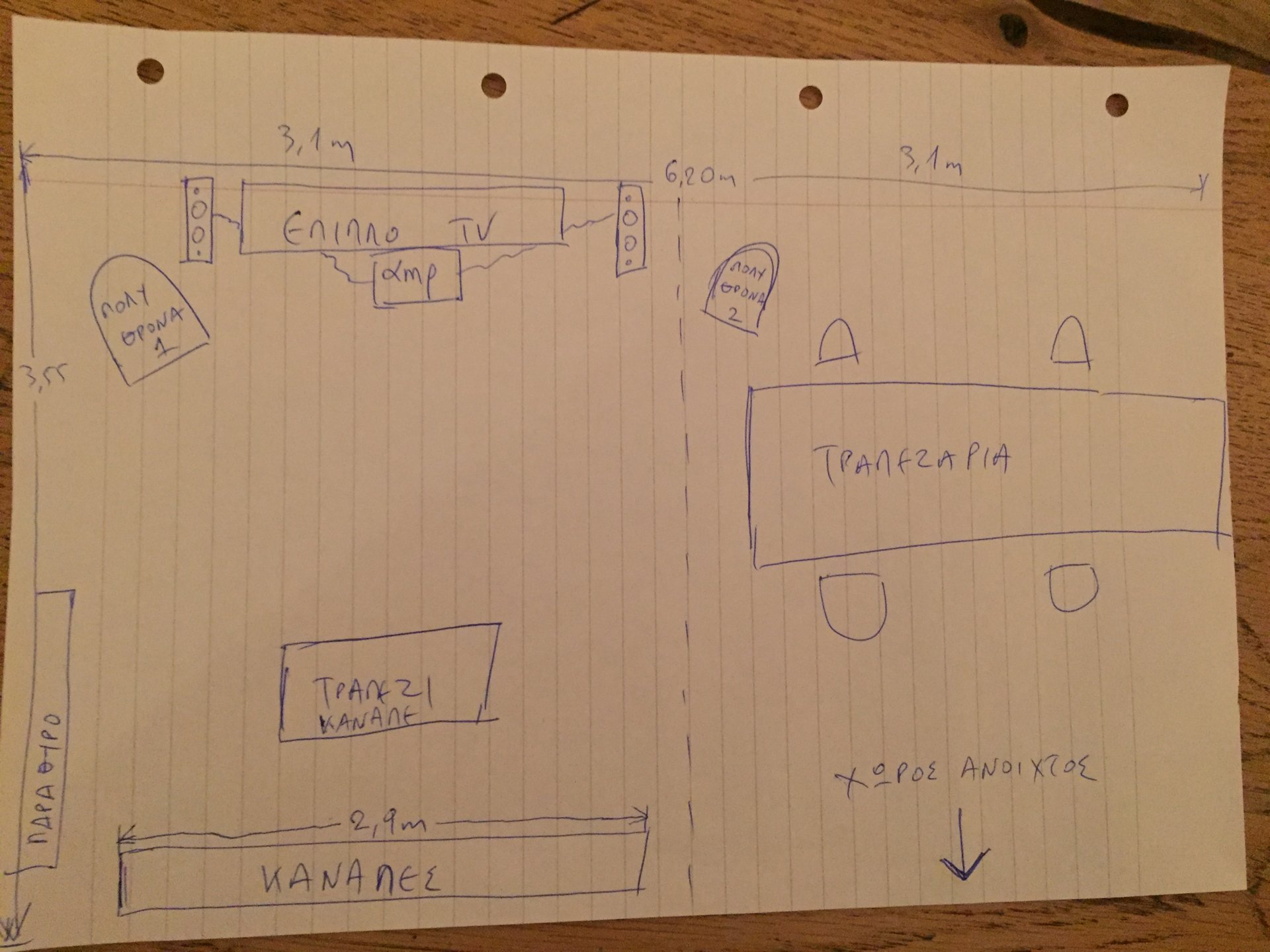

Εναλλακτική πρόταση έκτακτης ανάγκης:
Περιστροφή συστήματος με αριστερή φορά κατά 45 μοίρες,προσανατολισμός διαγώνιος,αλλά όχι επί της διαγωνίου στο νοητό ορθογώνιο τρίγωνο.Το νέο στερεοφωνικό τρίγωνο οφείλει να έχει πλευρές κάτω των δύο μέτρων και κλίση ηχείων ούτως ώστε να μη γίνονται ορατά από τη θέση ακρόασης τα πλευρικά τοιχώματα εκείνων.Ο καναπές μένει περίπου ως έχει,ενώ η πολυθρόνα νο.1 θα μετακινηθεί για να καταλάβει την τρίτη κορυφή του νεοσυσταθέντος στερεοφωνικού τριγώνου.
Γιατι βρε, με εναν ημικυκλικό καναπέ στην διαγώνιο (περιπου) θάναι κουκλί. Να μην ακούει μόνος του σαν τον κούκο.

Παίδες ξανα ευχαριστώ για τη βοήθεια και τα σχόλια σας! Με συγκινείτε. Δεν είμαι παντρεμένος στα χαρτιά αλλά στην ουσία. Οπότε αυτά που λέτε για αλλαγές στο σαλόνι θα πέσει μάχη αν χρειαστεί!

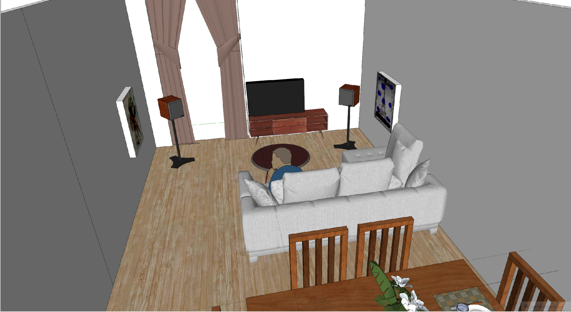

Για τσέκαρε και αυτή τη διαρρύθμιση...οι διαστάσεις είναι οι δικές σου...όπου πίνακες είναι απορροφητικά πάνελ με ηχοδιαπερατό καμβά. Τουλάχιστον έτσι θα παίζουν πιο όμοια τα ηχεία και μπορείς να μετριάσεις και μερικές πρώτες πλαινές ανακλάσεις, ενώ αφήνεις και πίσω από το κεφάλι σου κενό χώρο...και δεν είναι άσχημα...
Είναι μια πιθανή επιλογή αυτό ep4nder!
Βέβαια δεν είναι τόσο ιδανικά τα πράγματα. Έχει κάτι τοιχάκια εξωγκόματα κτλ.
Το βραδάκι θα σας στείλω και φωτο. Αφού πιάσατε πως είναι η διαρρύθμιση θα καταλάβετε και το λάιβ.
Παρόλ΄ αυτά η διάταξή σου είναι μια πιθανή επιλογή!
