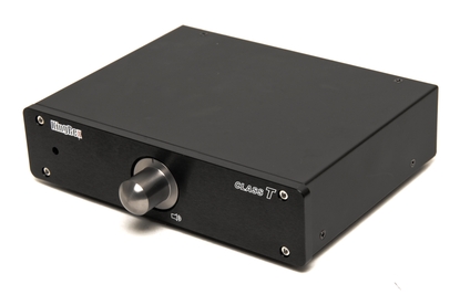

- συμφωνώ . . . αλλά να μία μικρή εξαίρεση :
http://www.skroutz.gr/s/325949/Kingrex-T20U.html
6moons audio reviews: KingRex T20U & Pre-Amp

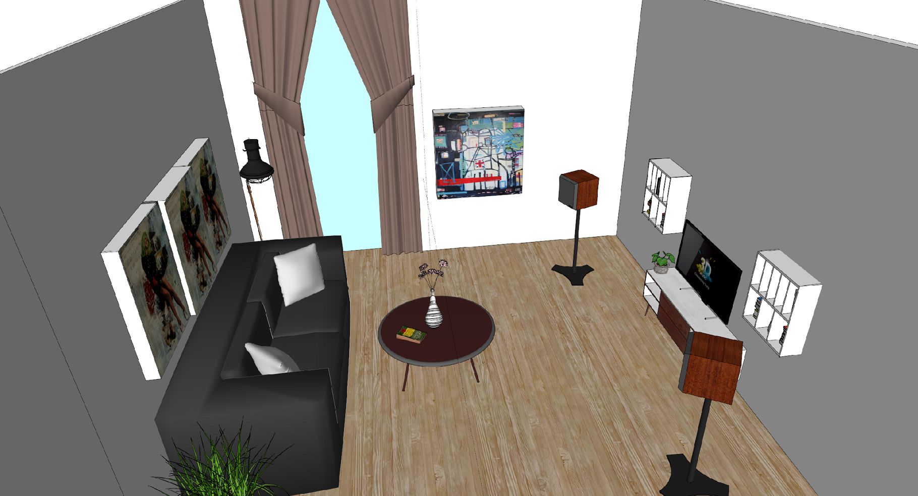

Μπορείς ως δεύτερη λύση να το αφήσεις και έτσι όπως είναι, αν σου είναι δύσκολο να αλλάξεις διαρρύθμιση, αλλά πρέπει οπωσδήποτε να μετριάσεις την πρώτη ανάκλαση του αριστερού ηχείου και τις ανακλάσεις πίσω από το κεφάλι σου, ενώ καλό θα ήταν να 'σπάσεις' και τις ανακλάσεις από τον μπροστά τοίχο με ράφια με βιβλία πχ. Όλα αυτά μπορούν σε ένα βαθμό να γίνουν χωρίς να χαλάσει αισθητικά ο χώρος, πχ:
Z
Zdimis
Για τσέκαρε και αυτή τη διαρρύθμιση...οι διαστάσεις είναι οι δικές σου...όπου πίνακες είναι απορροφητικά πάνελ με ηχοδιαπερατό καμβά. Τουλάχιστον έτσι θα παίζουν πιο όμοια τα ηχεία και μπορείς να μετριάσεις και μερικές πρώτες πλαινές ανακλάσεις, ενώ αφήνεις και πίσω από το κεφάλι σου κενό χώρο...και δεν είναι άσχημα...
καλυτερα απο ετσι δεν στηνεται αλλα με 3 μετρα φαρδος επιμενω γουφερ ενα και μεχρι 5 ιντσες .
2.412
2.566
Αυτά είναι πολύ basic για οποιονδήποτε μικρό χώρο ακρόασης και βελτιώνουν σαφώς την απόδοση! Ρώτα σε τί χώρο ακούνε αυτοί που σου λένε για πριμαριστές πορδές και σκληρά π@π@ρια σε ηχεία και ενισχυτές και μετά βγάλε τα συμπεράσματά σου...
Όσο για το μέγεθος γούφερ στη πρώτη διάταξη, μιλάμε για 60μ3 (3.5 Χ 6.2 Χ 2.8 πες), άρα...

@ep4nder στην πρώτη ανάκλαση προτείνεις απορρόφηση και όχι διάχυση; Επίσης στον πίσω τοίχο πάλι απορρόφηση;
