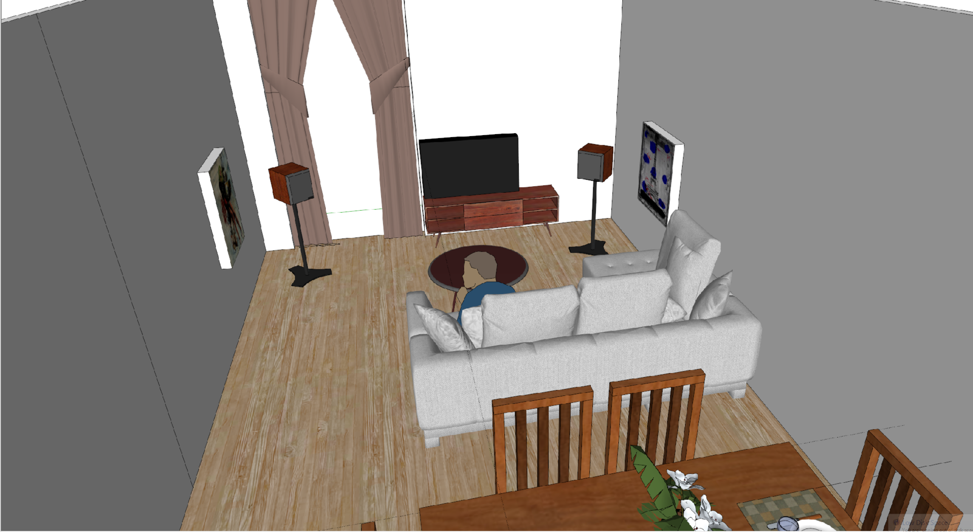

Nαι για τον χώρο αυτόν...πίσω σίγουρα, στο πλάι μπορεί να δοκιμάσει αρχικά απορρόφηση, ο πετροβάμβακας τζάμπα είναι που λέει ο λόγος...
18.052
60.033
@ep4nder στην πρώτη ανάκλαση προτείνεις απορρόφηση και όχι διάχυση; Επίσης στον πίσω τοίχο πάλι απορρόφηση;
Διάχυση στο οπίσθιο προς τον καναπέ τοίχωμα θ'απαιτούσε μεγαλύτερο περιθώριο ως προς την απόσταση του ακροατή.Επιπλέον,οι συνιστώσες από πλευρικές ανακλάσεις που θ'αντιστοιχούσαν στο δεξί ηχείο,θα είχαν ένεκα της εν λόγω διαρρύθμισης...στοχαστική ενεργειακή κατανομή.
Αυτο μπορουμε να το βρουμε για δεδομενο χωρο και πως ?
Ναι.Υπολογισμός RT ανά ζώνη τριτοκτάβας.

Πιθανόν θα μπορούσες κι έτσι για πιθανόν λιγότερη ενεργοποίηση των room modes, όπου θα είχες και τη δυνατότητα να προσθέσεις -αφού θα βόλευε λειτουργικα, αλλά και αισθητικά- ένα superchank στη γωνία, ως πλάτη της TV. Όρεξη να έχεις και από ιδέες...

- αυτό το τελευταίο λογικά είναι καλύτερο , και είναι και η πάγια λύση σε κυβικούς χώρους

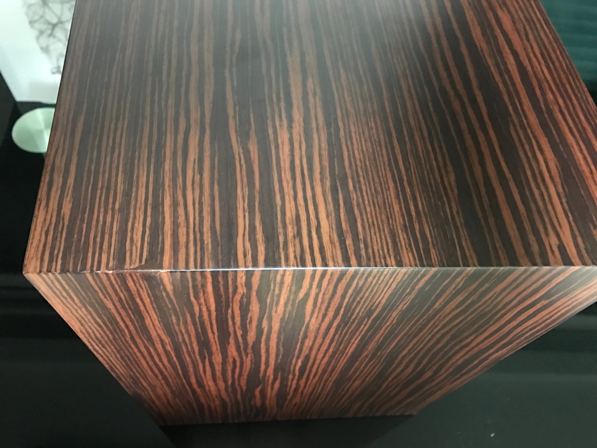

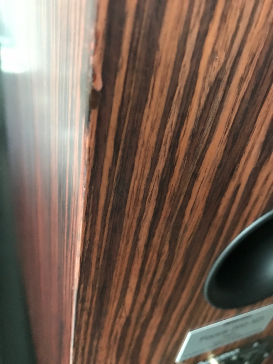

Μου έστειλε ο τύπος κάποιες φώτο από τα μεταχειρισμένα foxus 200xd απο γερμανία. Tα focus κάποια εξωτερικά θεματάκια τα οποία τα έκανε repair όπως λέει και μου έστειλε κάποιες φωτο να δω. Γενικά στο audio-markt.de έχει μόνο καλές κριτικές ο τυπάς.
ep4nder ποιο προγραμμα χρησιμοποιεις; Μήπως τα καταφέρω και κάνω μια πιο ρεαλιστική παρουσίαση του χώρου.
