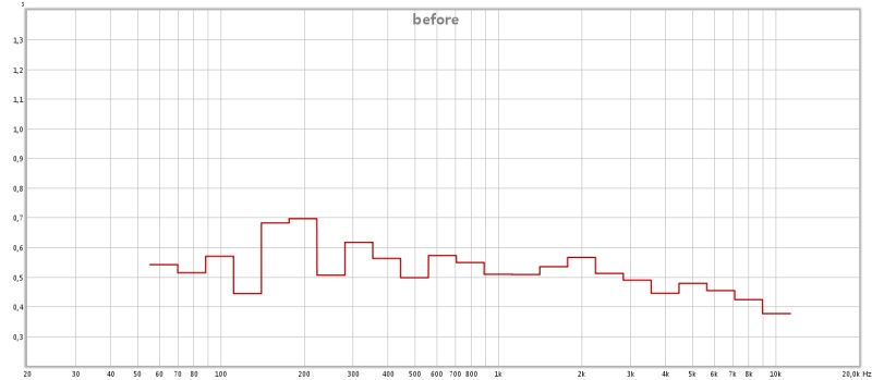

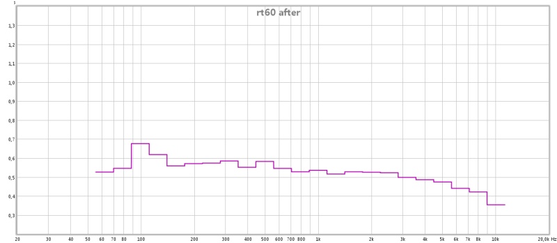

Θυμάμαι πριν τους φτιάξω με EPS είχα δει διάφορες εναλλακτικές. Αυτό που με ενδιέφερε περισσότερο ηταν η δυνατότητα χρήσης 3D printer, αλλά ακόμα περισσότερο η δημιουργία καλουπιού. Κάποια τηλέφωνα που είχα κάνει σε λίγες σχετικές επιχειρήσεις, με είχαν αποθαρρύνει δυστυχώς από άποψη κόστους ή κάποια πράγματα δεν γινόντουσαν. Δεν θυμάμαι τώρα ακριβώς, νομίζω πάντως σε ότι αφορά το 3d δεν μπορούσαν να βγάλουν τέτοια διάσταση, ενώ ακόμα και το απλό κόψιμο των eps σε (248) blocks από ειδικό μηχάνημα σε μια επιχείρηση, για να μη μπω στη διαδικασία να φτιάξω ερασιτεχνικό δικό μου, κόστιζε αν θυμάμαι καλά κάνα 250άρι...
Και έτσι δεν το έψαξα περαιτέρω, γιατί είχα όρεξη, χρόνο και μου αρέσουν οι κατασκευές. Είμαι σίγουρος όμως ότι αν το έψαχνα θα έβρισκα λύση, πάντα υπάρχουν λύσεις.
Όπως το έκανα πάντως, κοστίζει περίπου κάνα 60€/ τεμ. και θέλει 3-4 μέρες δουλειά...και φυσικά να έχεις φτιάξει και τον πάγκο κοπής θερμαινόμενου σύρματος. Eίχα ανεβάσει τότε κι ένα βιντεάκι μου θυμάμαι...

Το ξύλο τότε δεν το επέλεξα λόγω βάρους και κόστους. Αυτά σκέψου είναι 1Χ1 και ζυγίζουν 3-4 κιλά, αναλόγως βάρους της βάσης τους (από ξύλο). Έτσι, τα βάζεις παντού χωρίς φόβο. Ειδικά με τόσες δοκιμές που χα κάνει εγώ τότε θα τα χα παίξει αν ήταν βαριά... Είχα κάνει και μια ωραία πατέντα για να τα κρεμάω στο ταβάνι. Είχα φτιάξει και βιδώσει στο ταβάνι μια κοινή βάση από mdf με λαμάκια κλειδώματος στο πλάι και άλλαζα μεταξύ απορρόφησης και διάχυσης, αφού τα είχα φτιάξει επίτηδες σε βάσεις με κοινές διαστάσεις, για να δοκιμάζω...πού την έβρισκα την όρεξη...
