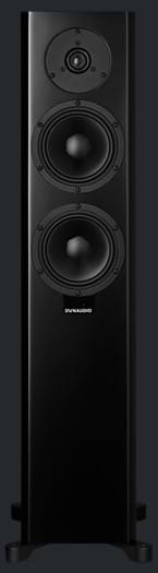

Dynaudio δες.

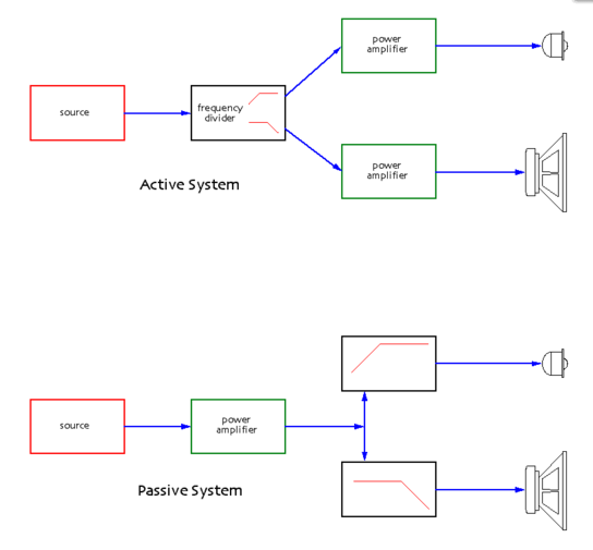

Γνωριζεις ποια ειναι η διαφορά μεταξύ ενεργού και αυτοενισχυόμενου;
ok αυτο το σχημα δειχνει την διαφορά ανάμεσα στο παθητικό και το ενεργό ετσι;
για το αυτοενισχυομενο δεν βρίσκω..
γιατι σχεδον παντου αναφέρουν τα ενεργα ως αυτοενισχυομενα;
δεν χρειαζεται να βρεις,ειναι στην ουσια το δευτερο σχημα (αυτο των παθητικων ηχειων δηλαδη),απλα ο ενισχυτης ειναι μεσα στο ηχειο και οχι σε ξεχωριστο σασσι. Η διαφορα στην αποδοση (μιλαμε για σωστα σχεδιασμενα ενεργα ηχεια), αλλα και στο κοστος, ειναι μεγαλη. Δυστυχως πολλοι τα μπερδευουν,ενω και οι κατασκευαστες χρησιμοποιουν τον ορο καταχρηστικα,ισως με μια δοση "παραπλανησης" του αγοραστικου κοινου.
