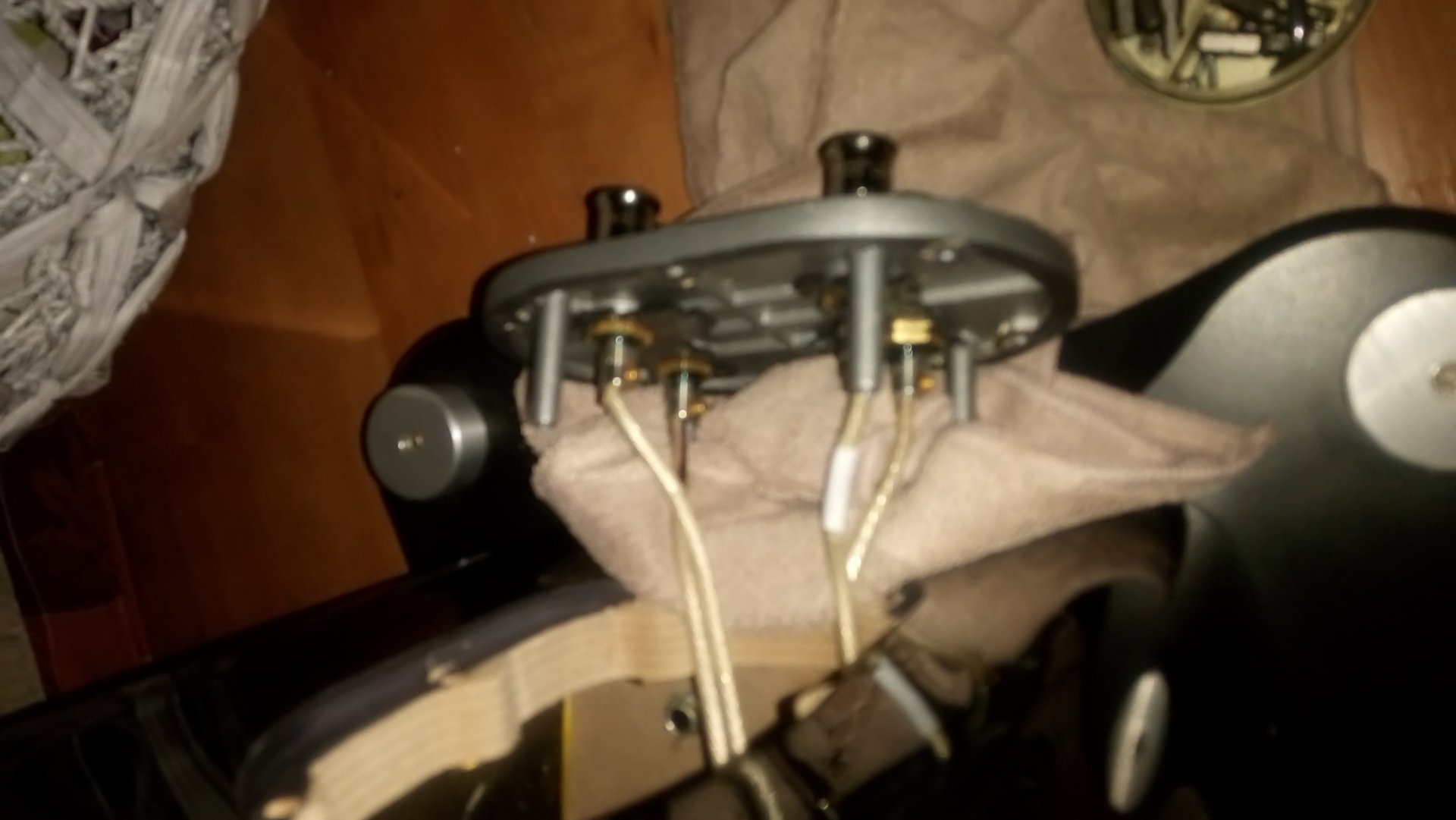

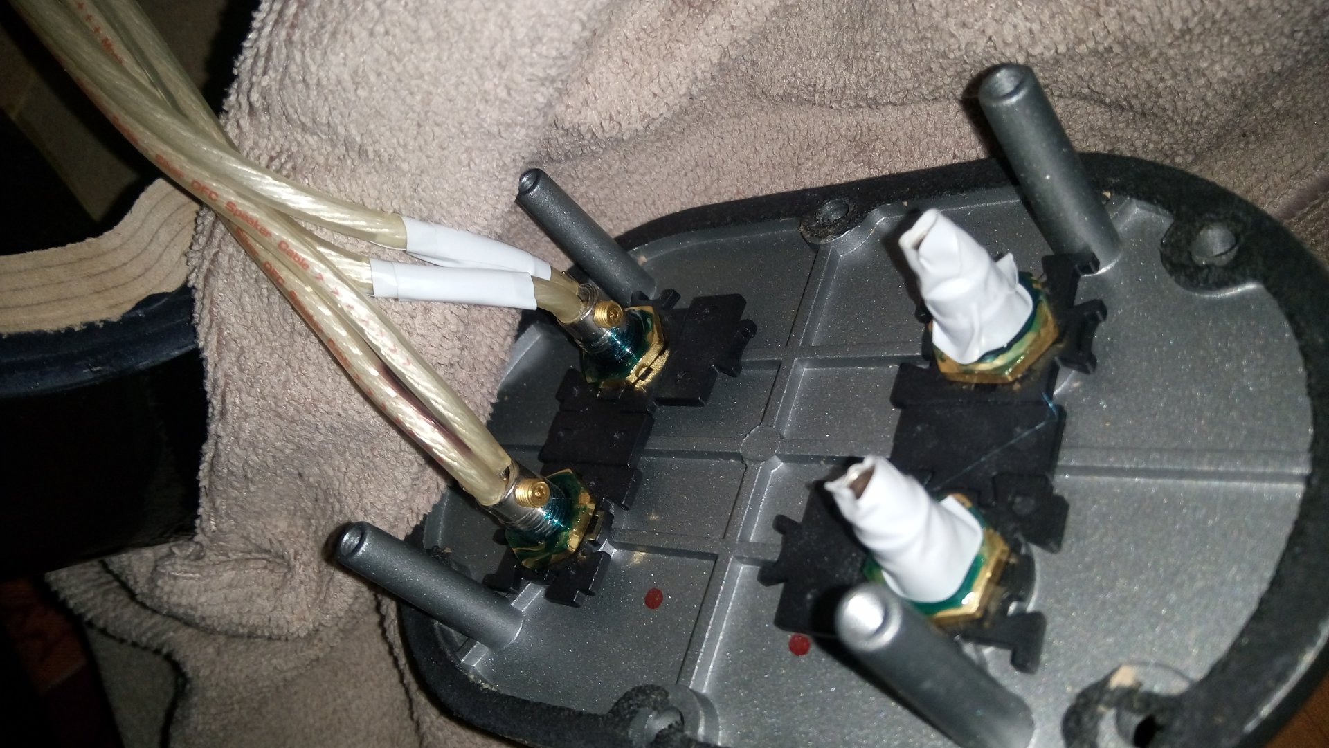

Ποια είναι τα καλώδια των ηχείων;
Transparent mm2 reference και οταν τα συνδεσα στο Lf ειδα διαφορα στην καθαροτητα και στην ταχυτητα του μπασου αλλα εχασα αναλυση και σωμα στα υψηλο-μεσαια.
Οποτε στον λιγο χρονο που ειχα σημερα εκανα το εξης ωστε να εκμεταλευτω πληρως το καλωδιο .
Από ετσι :
Το εκανα ετσι :
Δηλαδη εκανα το ηχειο να παιζει μονοκαλωδιωση και ειδα βελτιωση παντου.
Βεβαια οποτε θελω το επαναφερω, 6 βιδες ειναι !.
Αυριο δοκιμαζω την επεκταση του σωληνα bass reflex .
