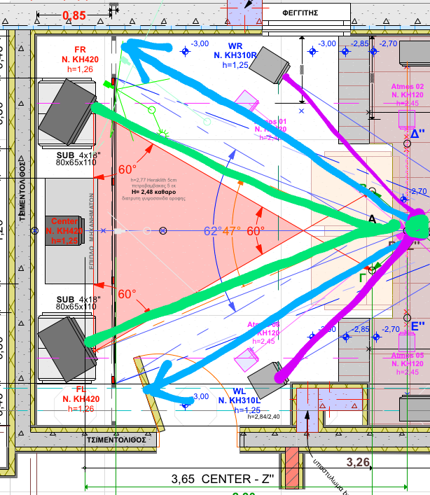

Προτείνω τα front wide να στραφούν κι άλλο προς τα έσω, ώστε να κοιτάνε τον προτζεκτορα (cross firing με τα back surround).
Με αυτόν τον τρόπο, θα μειωθεί αρκετά η ισχύς του fw προς τον κοντινό προς αυτό καθήμενο ακροατή της 1ης σειράς καθισμάτων, και ταυτόχρονα θα δώσει καλύτερο πλάτος της εικόνας στη δεύτερη σειρά καθισμάτων, η οποία έχει μόλις 41°.
Τα front wide είναι πολύ σημαντικά σε αυτό το σεταπ, διότι τα main front είναι πολύ κοντά μεταξύ τους, ακόμα και για την εμπρός σειρά καθισμάτων (47° με στόχο 60°), άρα αυτά τα fw θα φάνε μπόλικο γκάζι για να "φέρουν" το πλάτος της μουσικής σκηνής (και την σωστή - αναμενόμενη γωνία ακρόασης), ξέρει ο τρινοβ τι να κάνει.
Κατά βάση, θα χρησιμοποιήσει ο τρινοβ το άθροισμα των main front με τα front wide ώστε να επιτύχει το επιθυμητό πλάτος της μουσικής σκηνής (γωνία ακρόασης 60° στην κεντρική θέση μέτρησης).
Ως εκ τούτου, είναι σημαντικό να μην έχει ο εμπρός ακριανος ακροατής το wide front να τον κοιτάει on axis, θα πρέπει να είναι σημαντικά off axis.
Ο dapost να τα βλέπει αυτά, να καταλαβαίνει τι σημαίνει cross firing πακέτο με τρινοβ, ο οποίος μοιράζει τα κανάλια στα διαθέσιμα ηχεία όπως θέλει, ώστε να επιτύχει τις σωστές γωνίες ακρόασης, ασχέτως τοποθέτησης. Αυτά βέβαια, δεν είναι εφικτά με άλλο AV processor..😎
Τα πίσω σαραουντ, καλύτερα να έχουν προς την εσωτερική πλευρά το ακουστικό κέντρο (μιντ και Τουίτερ) και λίγο ακόμα cross firing, προς όφελος της δεύτερης σειράς καθισμάτων, ώστε να ακούει ο πίσω ακριανος ακροατής το απέναντι back surround όσο γίνεται περισσότερο.
Τα front wide είναι πολύ σημαντικά σε αυτό το σεταπ, διότι τα main front είναι πολύ κοντά μεταξύ τους, ακόμα και για την εμπρός σειρά καθισμάτων (47° με στόχο 60°), άρα αυτά θα φάνε γκάζι για το πλάτος της μουσικής σκηνής, ξέρει ο τρινοβ τι να κάνει.

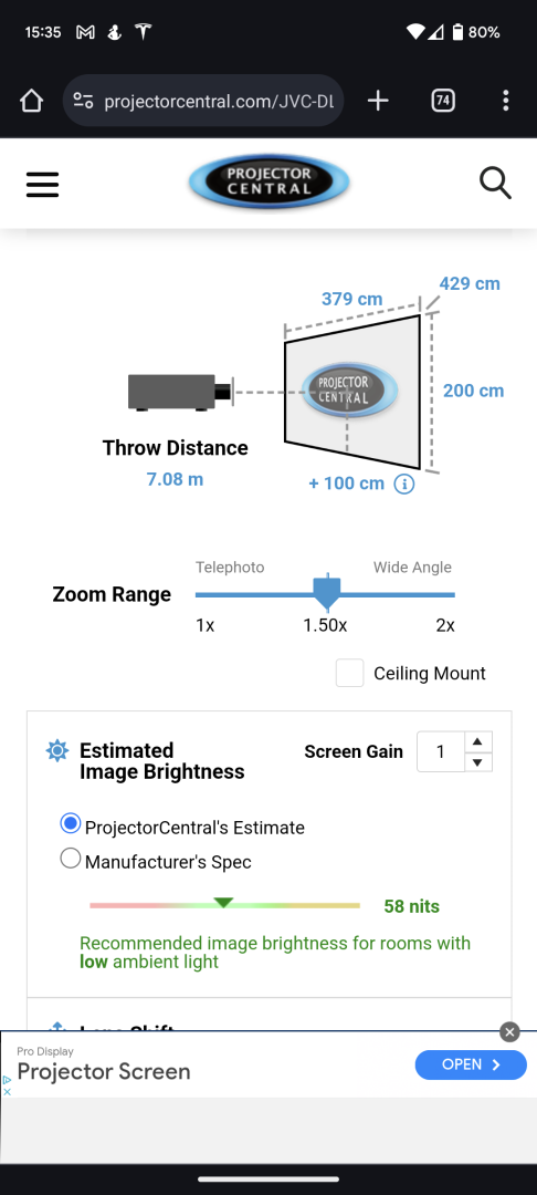

Με βάση τις αποστάσεις ο JVC NP5 (1900 lumens) θα δώσει https://www.projectorcentral.com/JVC-DLA-NP5-projection-calculator-pro.htm#calc
33fL είναι μια χαρά με gain 1, αν πάει σε 1.3 πηγαίνει 44fL, με βάση το ότι σε ρύθμιση χάνεις τουλάχιστον 300 lum και εγώ θα πρότεινα 1.3 : https://www.stewartfilmscreen.com/en/materials/studiotek-130-g4 ηχοδιαπερατή. Με ~35 Lumen θα έχει σούπερ εικόνα
Αλλά με masking (vista scope)......... δεν τσιμπάει απλώς, ΔΑΓΚΩΝΕΙ

Ρυθμίζεις πανί, απόσταση, gain! 33 δίνει στα 4.5, με ρύθμιση θα πέσει στα 25 με 27, οριακά!
Αν βάλεις 1900 φωτεινότητα, 120 ίντσες, 4.5 μ απόσταση, gain 1, δίνει 33 lumen, με ρύθμιση θα πάει 26 έως 29, οριακό!

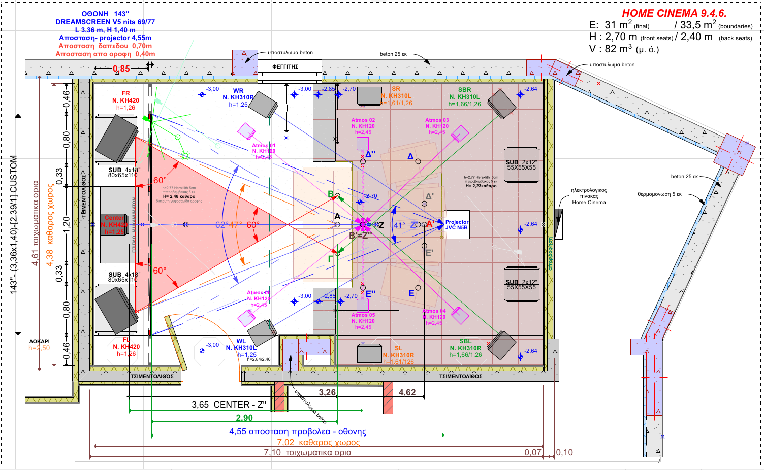

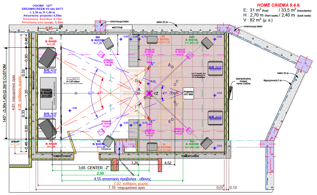

Κάτι τέτοιο ;
ΠΑΛΙΟ
ΠΡΟΤΕΙΝΟΜΕΝΟ
Άλλαξαν τα front, wide, back

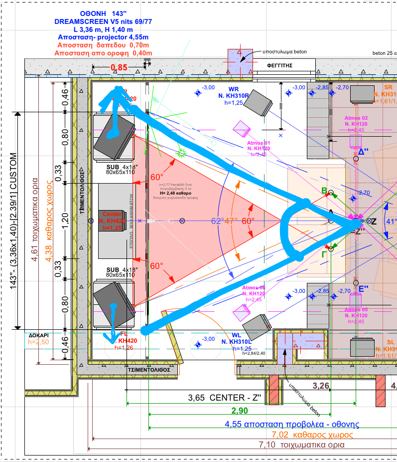

Τα main 420 πρέπει να απομακρυνθούν μεταξύ τους όσο γίνεται, δηλαδή να πλησιάσουν όσο είναι εφικτό τους πλαϊνούς τοίχους
Ώστε η γωνία ακρόασης από το κέντρο μέτρησης (θεωρητική mlp) να πλησιάσει τις 60°.
3.558
11.754
Τα 420 κάθονται πάνω στα σαμπ, τα οποία φτιάχτηκαν σε τέτοιο ύψος ώστε να έχουμε το επιθυμητό ακουστικό κέντρο στα 420.
οπότε ΑΝ θα πάνε προς τον πλαϊνό τοίχο, θα πάνε πακέτο με τα σαμπ. Η απόσταση της μπαφλας των 18” απέχει 46εκ. Οι δοκιμές απόδοσης του bass management , θα καθορίσουν πόσο μπορεί να μειωθεί το 46εκ και πόσο θα μεγαλώσει το ισοπλευρο.
Στα 12” ξέρω ότι οριακά θέλουν ~25 εκ, στα 18” δεν ξέρω. Θα δούμε.
αλλιώς θα πρέπει να γίνει κάποια πατέντα.
θα κάνω και μια κάτοψη με ένα ισοπλευρο, και κορυφή τη θεωρητική mlp για να δούμε αν χωράει.

Αυτό που θέλω να καταλάβετε, είναι το εξής:
Ασχέτως της θέσης των ηχείων (εντελώς αδιάφορο), μετά το καλιμπράρισμα, ο τρινοβ θα φροντίσει ώστε ο καθήμενος ακροατής στην κεντρική θέση μετρήσεων (mlp) να ακούει με απόλυτη ακρίβεια την κατεύθυνση των main streams από την προβλεπόμενη κατεύθυνση, με γωνία ακρόασης 60°, που την σχηματίζω με μπλέ γραμμή:
Δεν έχει σημασία που θα είναι το αριστερό 420, ο τρινοβ θα κανονίσει να ακούς το αριστερό κανάλι σα να βγαίνει (περίπου) από τη μέση της ανοιχτής πόρτας, όπως αυτή φαίνεται στο σχέδιο.
Αυτό θα το καταφέρει ο τρινοβ, μοιράζοντας το περιεχόμενο (SPL) του front left stream ανάμεσα στο left front (πράσινη γραμμή) και το left wide front (μωβ γραμμή), και ο καθήμενος ακροατής θα ακούει το άθροισμα της πράσινης και μωβ γραμμής, δηλαδή θα ακούει την μπλε γραμμή (φάντομ), κι όπως βλέπω τις γωνίες, μάλλον λίγο περισσότερο SPL θα πρέπει να βγάζει το wide από το main ώστε να επιτευχθεί αυτή η προβλεπόμενη κατεύθυνση.
Προσωπικά, θα επέλεγα να βγουν τα main μπροστά από την οθόνη, στην άκρη του τοίχου, στην προβλεπόμενη γωνία ακρόασης, ώστε να μην μοιράζεται το stream τους με άλλα περιφερικά 310. Με ακρίβεια 0,1 μοίρας. 😎
Δεν θα ήθελα να έχω "φάντομ" main ηχεία, ιδίως εάν αυτά είναι τα 420!
Θα άφηνα πίσω από την οθόνη μόνον το κεντρικό.

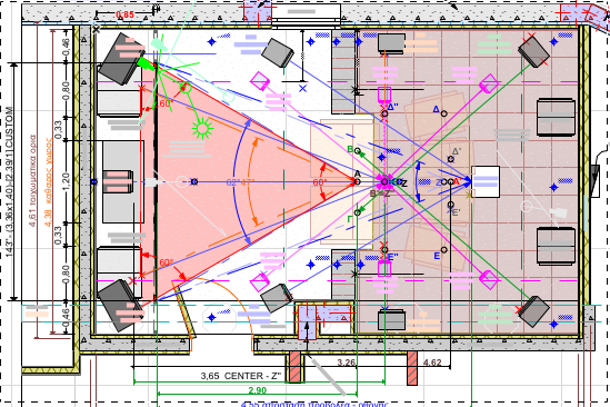

Αυτό ήταν το προηγουμενο
Και αυτό είναι το μέγιστο ισοπλευρο (σίγουρα με κάποια πατέντα-δεν θα φαίνεται λόγω ήχο πέρα του πανιού)
Αλλά φθάνει μέχρι το Α και όχι το Β´=Ζ”= mlp
Επιπλέον το τουιτερ έχει μπροστά του το σκελετό του πανιού …. Αρα δεν …..
Δεν χωράει το FL μπροστά απο την οθόνη και την κάσα της πόρτας
