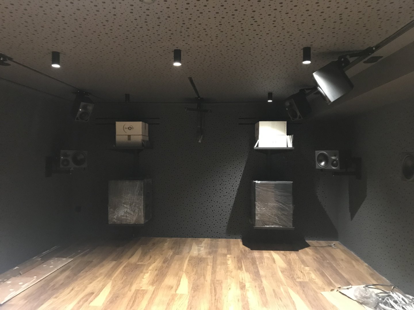

Ομολογώ οτι το αρχικό θρεντ του 2019 μου είχε διαφύγει. Εξαιρετικά λεπτομερείς και ξεκάθαρες οι κατόψεις. Φαίνονται ότι έχουν μελετηθεί με μεράκι και αγάπη . Τυχερός και ο πελάτης που γνώρισε τον Αρτέμιο και του μετέδωσε το μικρόβιο αλλά και Αρτέμιος που δούλεψε το προτζεκτ. Σου εύχομαι να κάνεις και άλλες τέτοιες ωραίες δουλειές.
Από την μεριά μου θα ήθελα να δω και να ρωτήσω τα εξής
1) Υπάρχει πίσω όψη με τα ατμός μέσα? αν όχι, έστω μια πλαϊνή.
2) Θα υπάρχει εξωτερικό treatment πάνω στην διάτρητη ?
3) Η αρχική μελέτη εκτελέστηκε με τα μονωτικά στο post #19 ?
4) Τι rt έδωσε η ακουστική μελέτη. Ο χώρος μετρήθηκε μετά την τοποθέτηση των υλικών ?

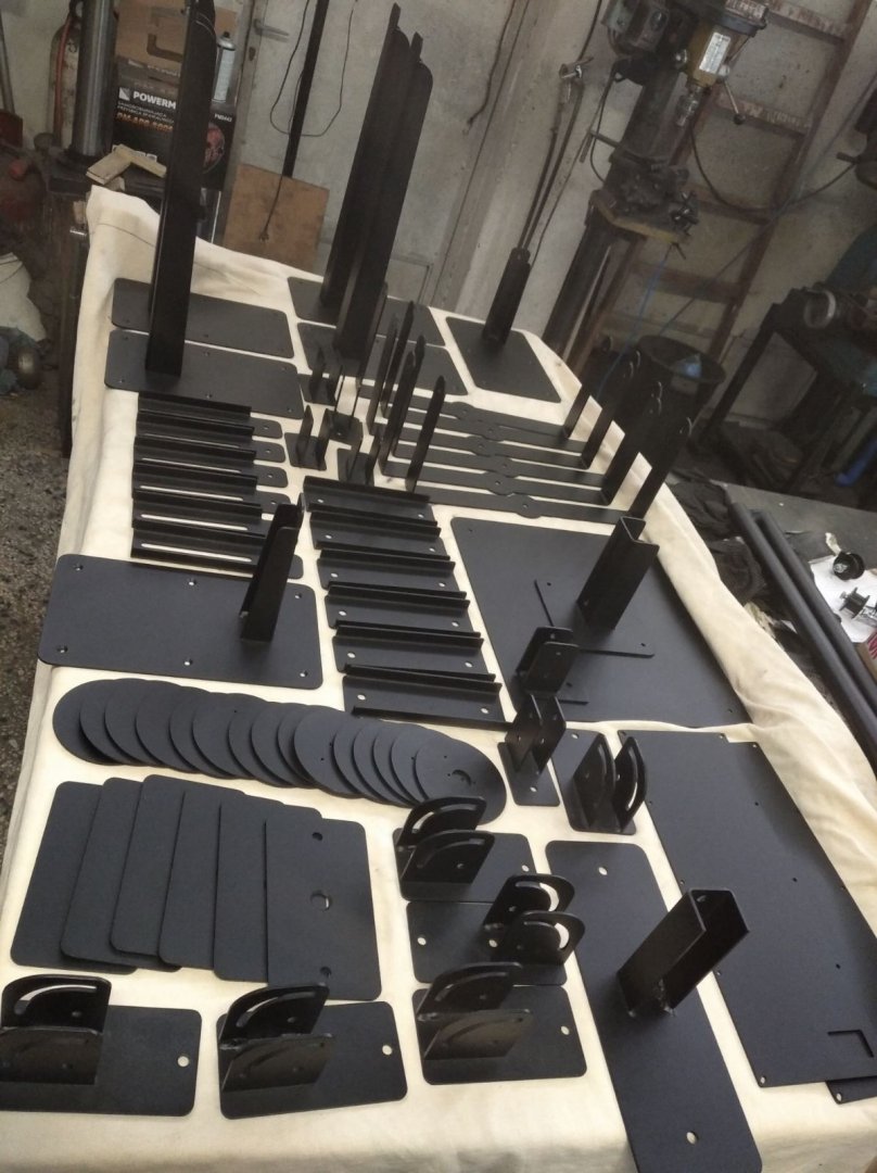

5) Βάσεις ηχείων οροφής και βάση προτζέκτορα. Με εντυπωσιάζει η λύση της κίνησης πάνω στη ράγα. Ποιος μας τις φτιάχνει ?
6) Τι σημαίνει , είναι η λύση των τοιχοματικών ορίων. ? Έχει να κάνει με το ποστ του Κώστα στο #85?

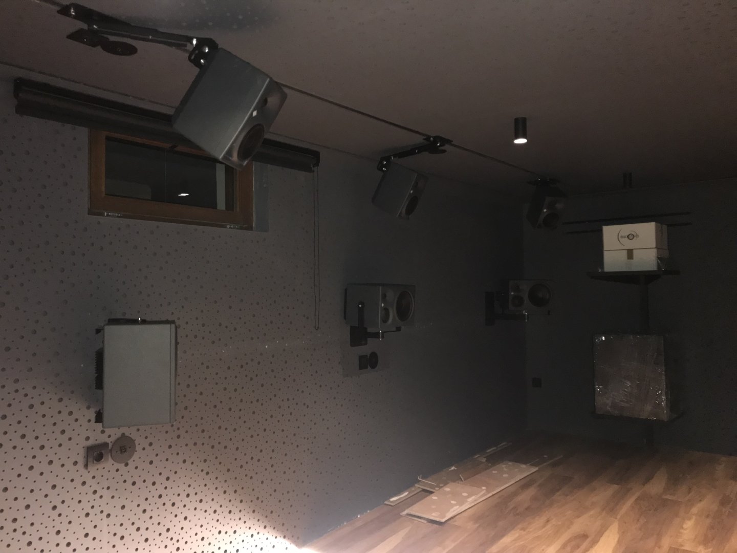

7) Στην φωτό 4 του #162 υπάρχουν ηχεία ύψους σε ράγα και ηχείο ύψους κεντρικό ? Στην κάτοψη υπάρχουν αλλά δε τα βλέπω ?
8) Ποια είναι η απόσταση ηχείων --> ακουστικής οθόνης - Bασικά ποιές είναι οι ιδανικές αποστάσεις ?
Καλά έχω και άλλες ερωτήσεις αλλά δεν τις γράφω.
Βασικά οκ, αυτό που ρώτησε ο Soco δύο φορές νομίζω σχετικά με το comb filtering (εντοιχισμός/μονωτικά κτλ) . Δεν το θεωρεί απαραίτητο ο μηχανικός ακουστικής ?

1) η ράγα οροφής που κινούνται προτζέκτορας κ ατμος είναι η ράγα-οδηγός που μπαίνει στις συρόμενες πόρτες
2) κατά τις μετρήσεις θα το διαπιστώσουμε , αν και εκτιμούμε ότι θα χρειαστεί και θα γίνει ανάρτηση απορρόφησης (5εκ) υπό μορφή κάδρου πάνω στη διάτρητη. Τα έχουμε ήδη πάει για τις δοκιμές
3) τροποποιήθηκε , δεν μπήκε διπλή γυψοσανιδα τελικά , η μελέτη υπέδειξε άλλα υλικά με ελαστική ανάρτηση κ στήριξη. Γιαυτο και κατέλαβε παραπάνω χώρο απ ότι είχε αρχικά σχεδιαστεί.
ο πίσω τοίχος έγινε σάντουιτς με διπλό σκελετό , φουλ μόνωση, και τέλος διπλές γυψοσανίδες.
στην οροφή η μόνωση που εφάπτεται στο Σκυροδεμα είναι heraklith και κατόπιν Πέτροβάμβακας.
4) όχι ακόμα
5) Μιχάλης Μελίδης Θεσσαλονίκη, στέλνει παντού.
6) τοιχοματικό όριο (για τα μπάσα) θεωρούμε το Σκυροδεμα. Εδώ στις 6 έδρες του ορθογωνίου παραλληλεπίπεδου , οι 5 είναι μπετόν.
7) δεν υπάρχει κεντρικό ύψους (vog)
Αυτό που φαίνεται στο βάθος είναι σαμπ.
Τα ροζ είναι στην κάτοψη τα atmos
8) 35 εκ τουιτερ-πανί
Θεωρώ ότι ο «σωστός» εντοιχισμος είναι δεσμευτικός , οπότε δεν προτάθηκε, εξάλλου ο ιδιοκτήτης ήθελε να τα βλέπει. Υπήρχε θέμα κ με την ηχοπερατή αλλά δεν …..
