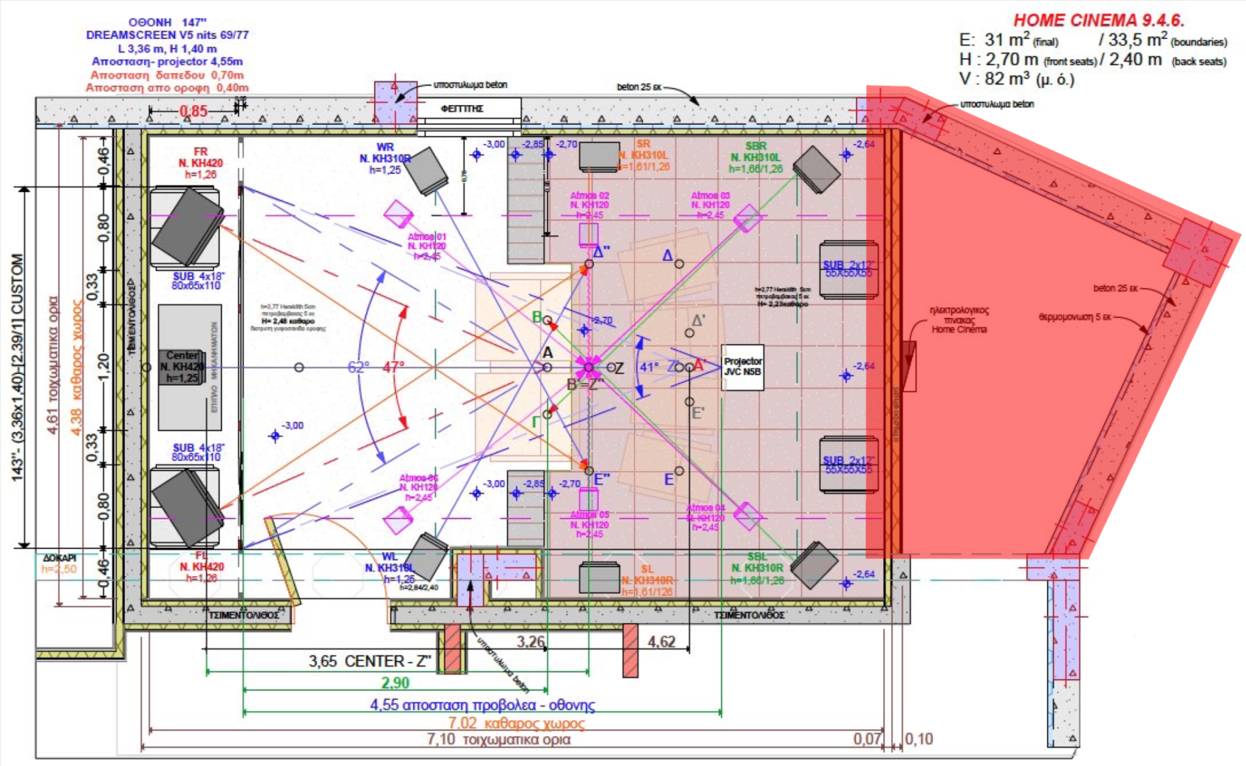

το σύστημα τοποθετήθηκε , 9.4.6.
ΟΛΑ, πολύ σκούρο γκρι (στο χρώμα των Neumann), σχεδόν μαύρα, πλην δαπέδου κ πολυθρόνων.
Θεατές 2+4
Διαστάσεις χώρου #151, κεκλιμένη οροφή κ δάπεδο παταριού.
Όλα ενεργά
Neumann. KH420. LRC
Neumann. KH310 υπόλοιποι 6 δορυφόροι σε επιτοίχιες κινητές βάσεις.
Neumann. ΚΗ120 atmos (μετακινούμενα σε ράγα)
Βάσεις ηχείων/προτζεκτορα by Μελίδης
2 sub dual opposed (στον πίσω τοίχο), 12” (4τμχ γουφερ) πρόβλεψη για άλλα 2 όμοια sub
2 sub dual opposed (κάτω απο τα LR), 18” (8τμχ γουφερ)
Όλα τα subs με Hypex FusionAmp FA502
PrePro Trinnov Altitude 20ch

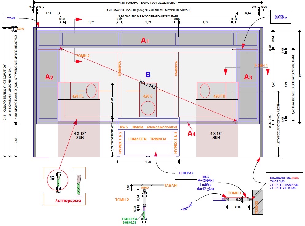

ηχοπερατη οθόνη σταθερή 120” (ανακλινόμενη), με δυνατότητα για 140”. σε custom πλαίσιο, masking μαύρο βελούδο.
custom έπιπλο μηχανημάτων

Θέλουμε έστω μία ενδεικτική φωτό, αλλιώς όλα τα παραπάνω δεν υπήρξαν ποτέ :tongue:! Ελπίζω ν΄αφήσει ο ευτυχής ιδιοκτήτης, είναι για καλό σκοπό.

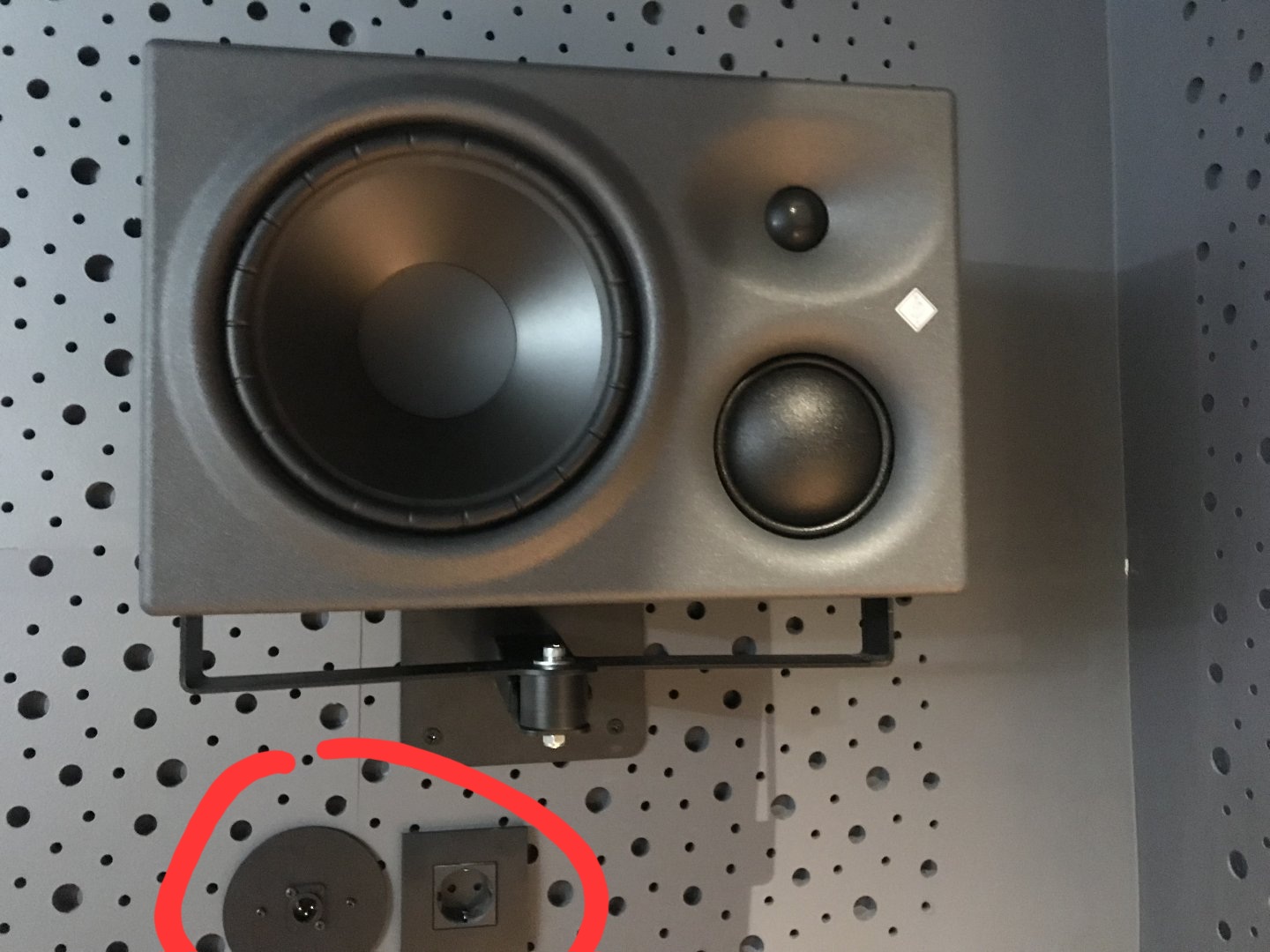

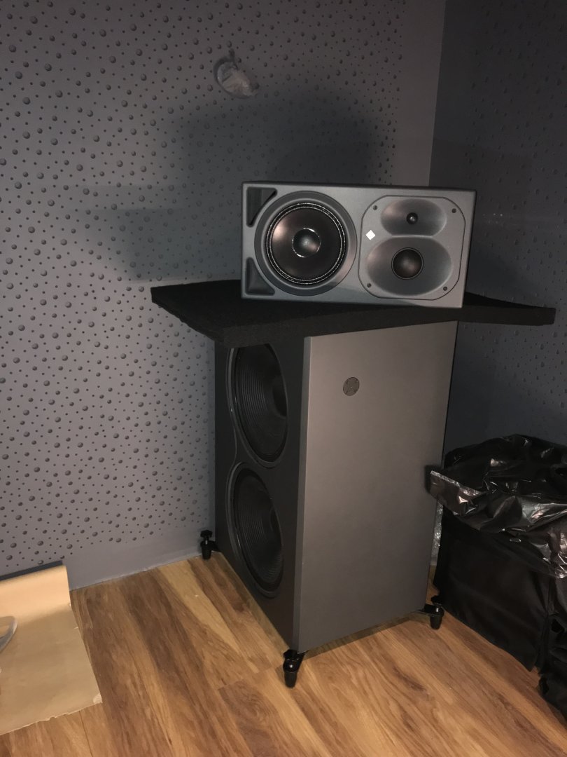

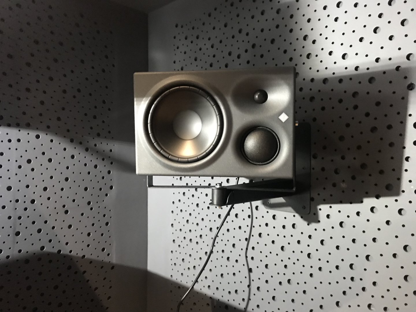

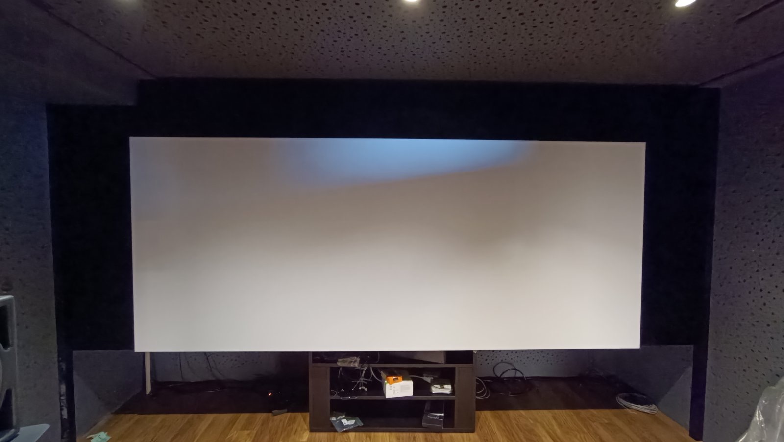

Μερικές παλιές προ εξαμήνου.

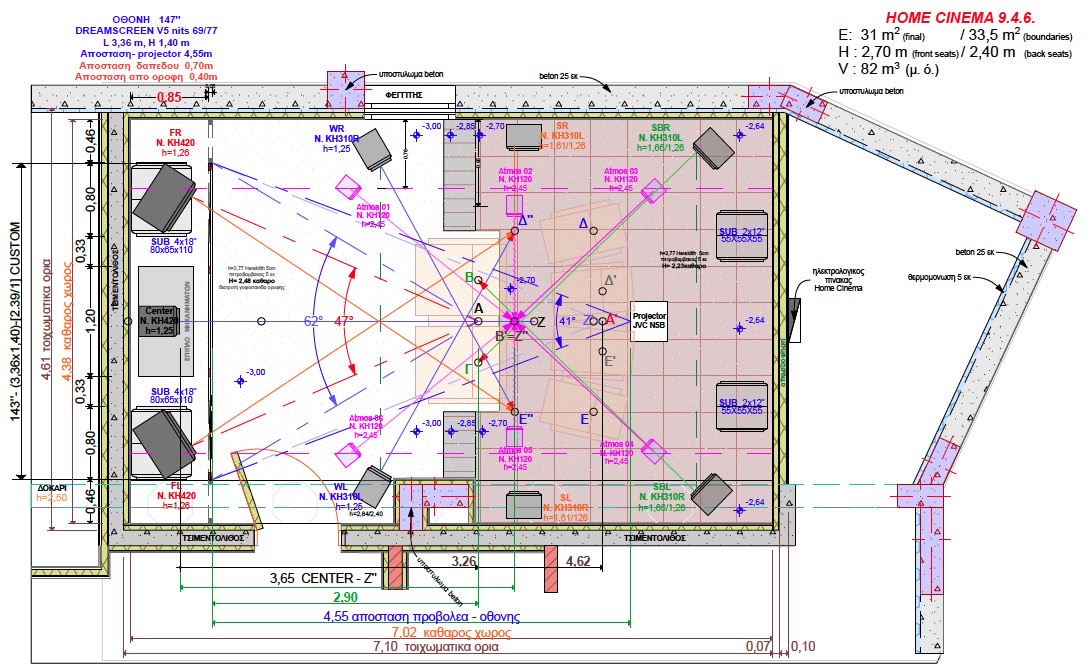

Θα ανεβάσω και προσφατες με την οθόνη κ τα μηχανήματα κ κάτοψη με τις τελικές θέσεις.

διαστάσεις από τοιχωματικα όρια 7,27/4,61/2,82
τελικες καθαρές διαστάσεις 7,10/4,42/max2,62-min2,35
καθαρή επιφάνεια 31,38 τμ, καθαρός όγκος 80 κμ
Ο χώρος αυτός είναι λίγο πιο στενός από μένα (4,42 η μικρή διάσταση μετά τις γυψοσανίδες, 4,61 η αρχική, ενώ σε μένα είναι 5,76*6,10) και πάνω κάτω ίδια τετραγωνικά μέτρα (άντε να τον περνάω κατά 1-1,5τμ.

Τιπ, εάν δεν το έχετε κάνει ήδη, πίσω από το ηχοπερατο και μεταξύ των ηχείων l-c-r θα χρειαστεί απορρόφηση τέτοια οσο δείχνει η συχνοτικη αποκοπή του υφάσματος + ))για αποφυγή combfiltering.

Μπράβο για το Project, δεν ξέρω λεπτομέρειες αλλά με βάση φωτό έχω μερικές καλοπροαίρετες παρατηρήσεις. Η πρώτη αφορά τη γυψοσανίδα, πολύ γυψοσανίδα, μα πολύ γυψοσανίδα, ακόμη και με στερέωση σε ειδικό πλαίσιο με αντικραδασμικά θα παρουσιάσει προβλήματα πολύ σύντομα! Πολλά sub, δυνατός ήχος, μεγάλος συντονισμός, ιδίως αν τα πίσω sub παίξουν με το wave, πολλές βίδες και στερεώσεις ηχείων πάνω της. Το δεύτερο αφορά την τοποθέτηση ηχείων, τα WL, WR σε τόσο κοντινές αποστάσεις με τα μπρος και τα suround απλά χαλάνε εικόνα. Εχω σχεδόν ίδιες αποστάσεις χώρου (8Χ5Χ3.30) και όλες οι ηχητικές μετρήσεις έδειχναν αλληλοκάλυψη, αναγκαστικά έδιωξα τα WR,WL.
Η απόσταση θέασης για 120 ίντσες είναι από οριακή έως κουραστική αν χρησιμοποιούνται υπότιτλοι, δίχως υπότιτλους κανένα πρόβλημα. Θα προτιμούσα τα 400 L φως παραπάνω του ΝΖ7 αλλά αυτό που πραγματικά θα ενοχλεί είναι η ζέστη που θα έρχεται στα κεφάλια των πίσω θεατών! Έχω Dila και καλοκαίρι είναι σα θερμάστρα!
Το τελευταίο είναι πιο πολύ απορία, γιατί 2 παράκεντρες θέσεις και όχι 3 μικρότερες αλλά με κεντρική θέαση; Αδύνατο να ακούσεις στέρεο αλλά και ενοχλητικό να βλέπεις εικόνα από γωνία!
