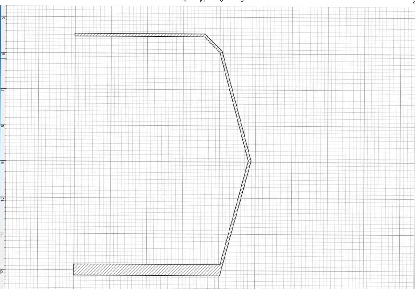

1) Tα back surround δεν πανε σε γωνιες, πανε ακριβως πισω και θα πρεπει εχουν αποσταση μεταξυ τους 1.20m με 1.50m. δηλαδη βρησκεις το κεντρο του τοιχου και πας τα bsur δεξια κ αριστερα 60 η 75cm.
2) η οθονη για αυτην την αποσταση ειναι λιγο μικρη, σε 235:1 θα ειναι κατω απο 128 ιντσες, να ειναι ειναι το πλατος της οθονης περιπου 3.30 με 3.50 μετρα

δεν αναφέρομαι μόνο στα lcr όπου έχεις χώρο
αναφέρομαι σε όλη την κατασκευή:)
να μπουν γυψοσανίδες σε τέτοια απόσταση από το κυρίως structure ώστε η μπάφλα των όποιων ηχείων να εφάπτεται με την γυψοσανίδα και ότι κενός χώρος προκύπτει φουλ μόνωση....θα χασεις χώρο...αλλά δεν θα έχεις να σιάζεις ηχητικές χαζομάρες μετά
Άρα προτείνεις εντοιχισμο ? :thumbsdown:
θα πρότεινα τα πίσω καθίσματα να μπορούν να ξαπλώνουν όταν δεν θα ''λειτουργούν''
καθώς και οι πλάτες των καθισμάτων να μην είναι κινηματογραφικού τύπου ώστε να κόβουν τα αυτιά του ακροατή...θα χάνει εφέ στα surround
οπωσδήποτε να κοιτάξεις και τα main καθίσματα να βρίσκονται πάνω σε κάποιο παταράκι...έχω διαβάσει ότι κάνουν θαύματα στην αίσθηση του μπάσου
Πρόσεξε που είναι τα τουΐτερ και οι προτεινόμενες θέσεις των σαμπς
Τα «h» είναι τα ύψη των ηχειων
Και ναι οι πλάτες είναι μέχρι τους ώμους, σε όλα τα καθίσματα.
όσο για τους stealth:D τοίχους...εννοώ να έχουν κάποια μορφή κλίσης πχ (μια πρόχειρη τομή)
και φυσικά όλο το ταβάνι διάχυση...αλλά αυτά είναι λεπτομέρειες για μετά:geek:

Ναι, αυτό θα το μελετήσω και πιστεύω ότι είναι εφικτό (θα την πληρώσει ο γυψοσανιδας) :roflmao:
Βασικά πιστεύω ότι είναι σε σωστή απόσταση (στο εξωτερικό κύκλο) και σε σωστή γωνία (142°, εντός προδιαγραφών )
Τι λέτε οι υπόλοιποι ?
Αν πάμε σε τέτοια οθόνη, τότε η ηχοπερατη είναι μονόδρομος.
φυσικά...:drinks:
ο χώρος έχεις μεγάλες αποστάσεις...
3.70o_O μπροστά και 3+ μέτρα πλάγια και πίσω
δεν υπάρχει λόγος για τόσο χώρο...θα φας λεφτά και χρόνο σε τριτμεντ
έχεις δει στον Εαρ στα 2.30 πως λειτουργεί ένα καλό ηχείο....αν μπορούσε.. 100% θα είχε καλουπώσει όλο τον χώρο για να τα εντοιχίσει
αν φας καμιά 40 πόντους ο πελάτης θα έχει περισσότερες επιλογές σε ηχεία...από κλασικό στανταράκι jbl που είναι ευκολάκι απόσταση...έως ενεργό :thumbsup:
ξανα σκέψου το:)

φυσικά...:drinks:
Δεν αποκλείω τπτ, αλλά διερευνούμε τα πάντα ....και τα κοάλα :dance2:

Μέχρι στιγμής
Έχουμε και λέμε : το προβολι πιο μπροστά, όχι 90° σε τοίχους και οροφές σύμφωνα με την σχηματική τομή του daharis ,
Και σκέψεις για ηχοπερατη και εντοιχισμο ηχειων.
