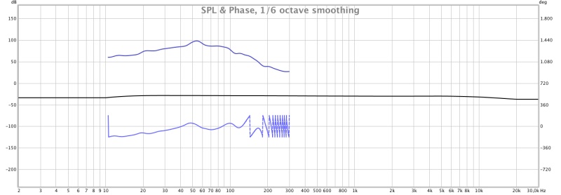

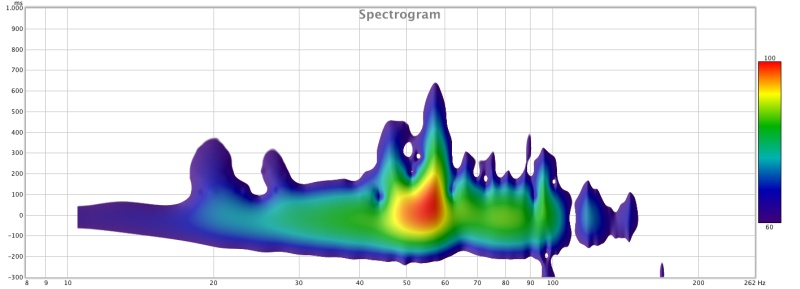

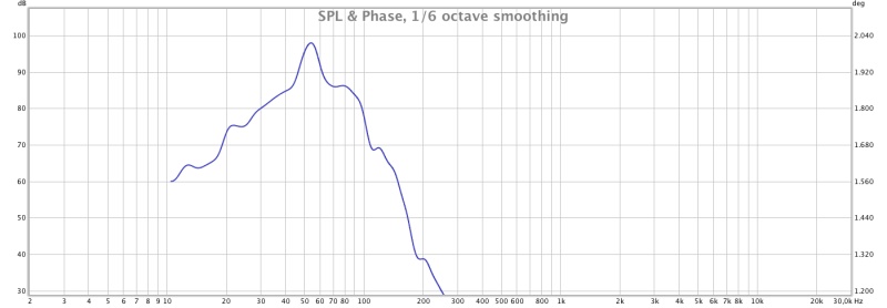

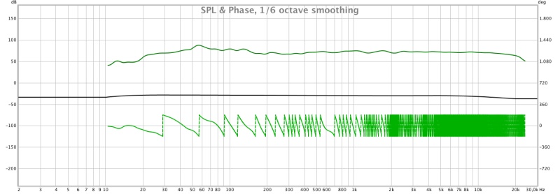

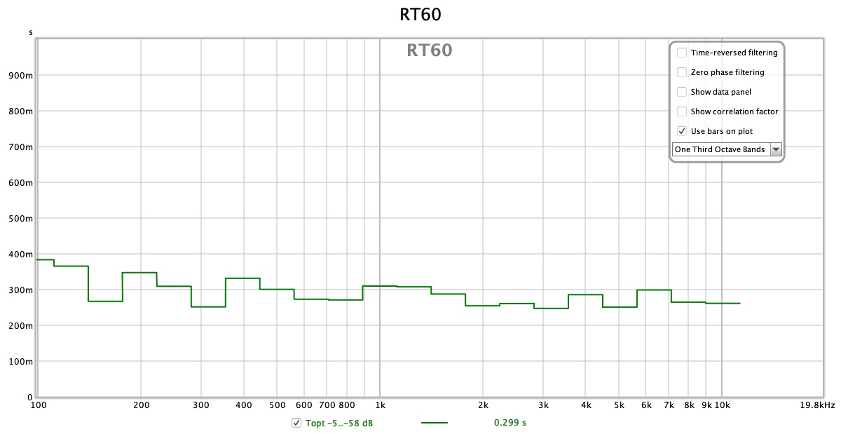

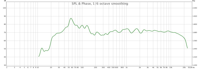

Καλημέρα ξανά.
Λοιπόν.....
Αριστερό ηχείο
Δεξί ηχείο
Κεντρικά
σαμπ 1
rt60 και τα δυο μαζι

σταθμη -40 στον ενισχυτη
κάθετο μικροφωνο οπως ειπαμε.
Μεγάλο rt60 .
31.707
91.841
To spectro είναι ωραίο.
Στα υπόλοιπα: Μετεξεταστέος. :p. Τι διάβαζες;
Βάζεις διάγραμμα απόκρισης ανα 50db οέο? Βάλε και ανα 200 :gotcha:
ανά 10db βάζουμε ;)
Το RT60 βάζουμε σε one third octave bars, μόνο πάνω απο 100-200Hz, να δες εδώ
(και κλάψε :dance2:)

Θυμάστε από που αλλαζουν τα db??
31.707
91.841
Οπως βλέπεις το διαγραμμα spl, πάνω αριστερα εχει σημαδακι μεγενθ. φακου, +-.

Ξέχασα να αναφέρω ότι οι μετρήσεις έχουν γίνει με απενεργοποιημένο το arc του ενισχυτή.

Θέλει λίγο να ηρεμήσει ο χώρος, να πέσουν οι χρόνοι αντήχησης.
Είναι προφανές νομίζω.
Πώς σου ακούγεται;
22.273
15.548
Πώς σου ακούγεται;
ζωντανοτατο ....πρεπει να παει τουλαχιστον 0.4

Όταν ανεβαίνει η στάθμη χάνεται λίγο το πράγμα.
Ωραία ακούγεται σε φυσιολογικές στάθμες για αυτό που είναι.
Καλύτερα από το παρελθόν σιγουρα

Κάτι έχω στο μυαλό μου για απορρόφηση .
Σαλόνι βλέπεις....

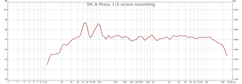

και με την καμπυλη λιγο παιξιμο ;)
