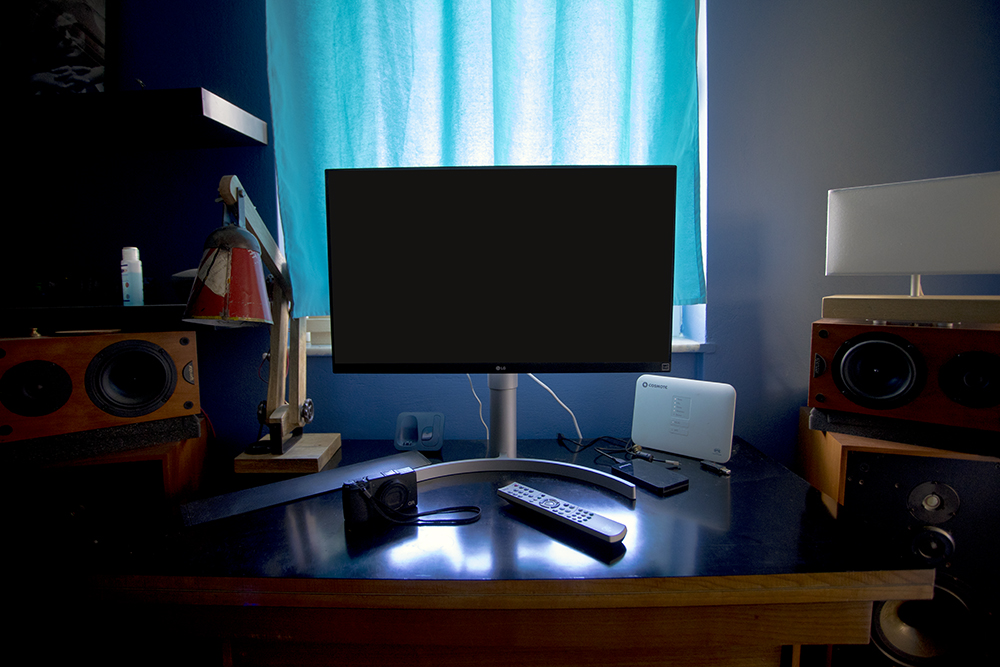

Έχω ένα μικρό δίλημμα που με απασχολεί.
Είχα αποφασίσει η επόμενη αγορά μου να είναι ενεργά για το γραφείο. Ο χώρος είναι σχετικά μικρός 16 τετραγωνικά, οι περισσότεροι τον έχετε δει από άλλο θέμα. Επειδή όταν ασχολούμαι στο γραφείο ακούω από πολύ κοντά (1 και κάτι μ.) σκέφτομαι για ομοαξονικά. Σε ενεργά δεν είναι πάρα πολλές οι επιλογές αλλά υπάρχουν... (τα Tannoy π.χ.). Από την άλλη υπάρχει και το kef ls50 που είναι καλό ηχείο από όσα γράφονται. Επειδή το μπάτζετ θα παραμείνει χαμηλό (δεν θέλω να δώσω πάνω από 600-650) αξίζει να πάω στa παθητικά kef ls50 μεταχειρισμένα ή σε αυτά τα χρήματα και θέση ακρόασης λέτε τα ενεργά είναι καλύτερα ? Και για το φύσημα το λέω αλλά και για την κατασκευαστική ποιότητα των ls50 που υποθέτω είναι ανώτερη από ενεργά αυτής της κατηγορίας. Και τα ls50 λένε παίζουν εξαιρετικά nearfield. Ένα θέμα είναι και ο ενισχυτής βέβαια και έρχομαι στη δεύτερη ερώτηση... Ο Creek Destiny 1 που έχω έχει το juice να παίξει τα ls50 ικανοποιητικά? Διαβάζω πως είναι λίγο ιδιότροπα σε αυτό.. Για άλλου τύπου ηχεία μην κάνετε προτάσεις μόνο για ομοαξονικά.

Τι ηχεία βλέπουμε στην φωτό;

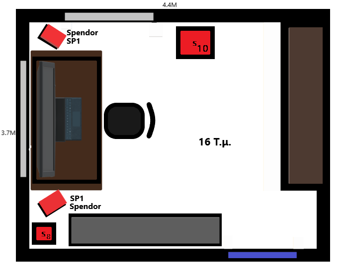

Που να τα βάλω βρε Dimi..
Έχω δοκιμάσει κάποιες θέσεις, εκεί μου έκατσαν βολικά και στο αυτί και για το χώρο... Τι προτείνεις να κάνω σε τοποθέτηση δηλ. ? Για πες καμμιά ιδέα να δούμε τώρα που είμαστε ξαπλωτοί…
Αν δεν προβώ σε αγορά ηχείου μάλλον θα τσιμπήσω το mini DSP να κροσσάρω τα sub's. Και αργότερα αν τρελαθώ τελείως o_O ίσως πάρω κι ένα UMIC-1 :whistling:

Kάνε κάτι να σηκωθούν τα tweeter στο ύψος των αυτιών σου. Όπου άκουσα τα LS50 με άφησαν παγερά αδιάφορο, και τα παθητικά και τα ενεργά. Ωραίο ηχείο εμφανισιακά και κατασκευαστικά αλλά δεν... Θα κράταγα τα Spendor αν μου άρεσαν, θα τα έστηνα καλύτερα.

Τα 3/5 δεν παίζουν ξαπλωτά, αυτό που έχεις κάνει είναι κωμωδία, και τα έχεις στοιβάξει κιόλας να τραγουδάνε και τα από κάτω, είναι που είναι οι καμπίνες κουνίστρες :roflmao:
Σοβαρέψου, βαλτά όρθια και σωστά, και αν θέλεις να κροσάρεις και σαμπ, όρμα.
Αλλά έτσι που τα έχεις γελάνε και οι πέτρες
Καλά τα λες.. σωστά.
Θα το δω...
'Εφαγα λίγο παντοφλίτσα να τα στριμώξω για να γίνει πιο εύκολο το συγύρισμα και κατέληξαν έτσι... :frown:
Θα σκίσω τη γάτα.. :unsure:
Ευχαριστώ που με ξεκόλλησες βρε Dimi…
Είδες η ρουτίνα βαράει καμμιά φορά..
Τα έστησα ήδη πρόχειρα αλλού με βάσεις και άνεση γύρω τους και θυμήθηκα πως παίζουν. :rolleyes:

Εξαφάνισε τις παντόφλες από το σπίτι και τοποθέτησε τα ηχεία σωστά
Αυτός είναι ο χώρος σου,προσαρμόσου

Mην περιμενεις με αυτοενισχυομενα των 600 ευρω, να παρεις τον ηχο που σου δινει ενας συνδυασμος Creek Destiny 1+spendor........μαλλον θα απογοητευτεις. Στησε τα ηχεια καθετα,βαλτα σε κανονικες βασεις και οχι σε ηχεια που λειτουργουν σαν αντιχεια.Παντως αν πας στα LS50,ο ενισχυτης σου δεν θα εχει κανενα θεμα να τα οδηγησει.
