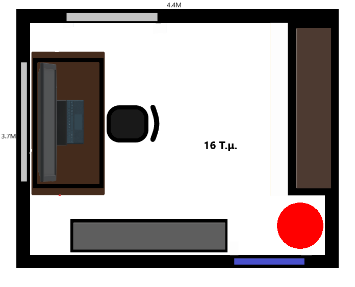

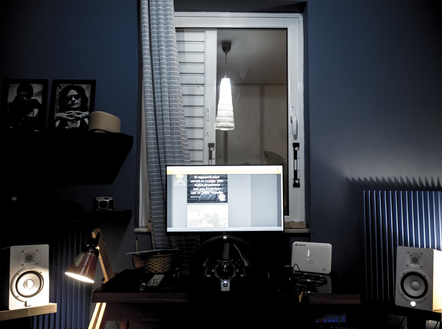

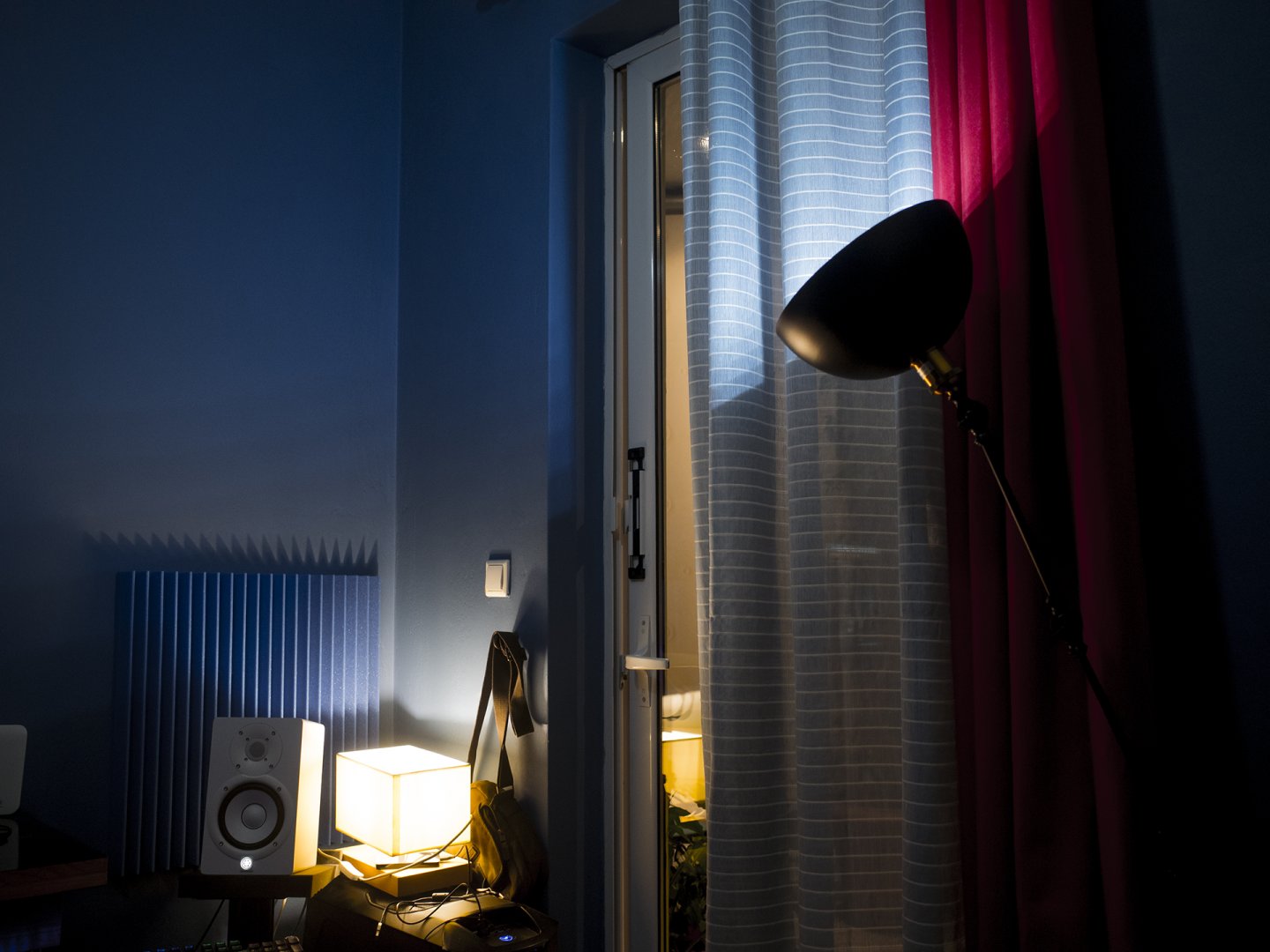

Λοιπόοοοον, έβαλα ένα πάνελ αριστερά, ένα δεξιά, έτσι όπως τα βλέπετε και σκέφτομαι να βάλω άλλα 2 στο ταβάνι αριστερά δεξιά από το φωτιστικο κοντά του, (καθρεφτίζεται στο παράθυρο) προς το κέντρο και προς τον μπροστινό τοίχο ώστε να βρίσκονται στην πρώτη ανάκλαση από τα ηχεία. Επίσης ένα θα μπεί στην ''γούρνα'' με κόκκινο στο σχέδιο.. Σύνολο 5 μέχρι στιγμής... Θα μπορούσα υποθέτω να ''ντύσω'' με άλλο ένα τον τοίχο πάνω από το δεξί ηχείο αλλά θέλω να το αποφύγω. Έχω σύνολο 8 πάνελ για πείτε άλλες ιδέες ή διαφωνίες..
Δημητρης 777
Spendorious
7.212
21.876
Είμαι με την ''διπλής'' στο χέρι.. ε? :biggrin:
Αφήστε τα like και πείτε να προχω.. ή να κάνω στάκα τώρα που είναι νωρίς?
59.722
146.101
Πίσω από κάθε ηχείο, θέλει απορροφητικό.
Μπόλικο. 10 πόντους γερή απορρόφηση.
Προσωπικά έχω 40-45cm απορρόφηση πίσω από τα κυρίως και πάνω από 20cm πίσω από τα σαράουντ.. βάλε. Βάλε χωρίς οίκτο.
Τι χρειάζεται αυτή;
Να τρώει τα μεσαία του μπας ριφλεξ.
Να τρώει τα μεσαία που πάνε στο πίσω ντουβαρι και έρχονται ξανά μπροστά.
Το γουφερ βγάζει και προς τα πίσω μεσαία, που περνάνε μια χαρά την καμπίνα. Αυτά θέλουν φιμωμα.
Άμα πιάσεις και λίγο 3η-4η οκτάβα, έχει καλώς, το κάνεις.. καρδιοειδες.
Έτσι γίνονται "γλυκά" τα μεσαία. Ή αυτό, ή παίζε με καβλώδια. :gotcha:
Μετά, θες λίγο να σπάσεις τις άδειες μεγάλες παράλληλες επιφάνειες, τα άδεια ντουβάργια να μην είναι πολύ άδεια.
Αυτά..
ΥΓ. Οι τρύπες του μπας ριφλεξ, μετά το σωστό κρος, θέλουν ταπωμα. Κανονικό.
