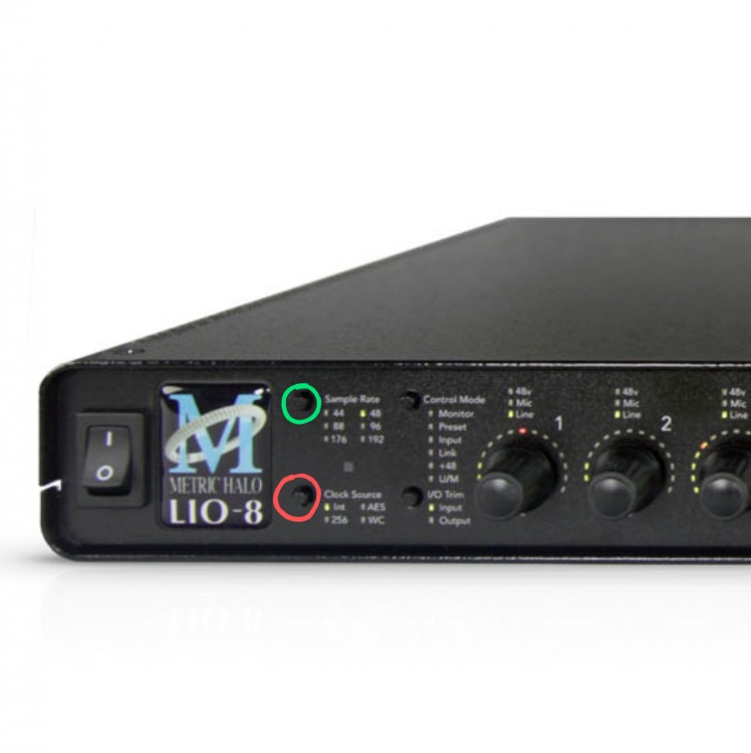

Το τσικι-τσίκι είναι σφάλμα στον χρονισμό. Μπες στο MIO console και πάτα πάνω στο πράσινο κουμπάκι να δείς τις επιλογές.

Του το είπα, πως πρέπει να πάει στο external για να παίρνει από arvus.
Κανονικά θέλει ένα καλώδιο bnc από arvus σε metric, αλλά βαργιεμαι, ας το πάρει από τα xlr.
To πράσινο κουμπάκι είναι η συχνότητα του ρολογιού.
Πατάς το κουμπάκι κι αλλάζει.
Το κόκκινο κουμπάκι είναι η πηγή της συχνότητας χρονισμού. Πατάς και αλλάζει.
Πάτα το κόκκινο να πάει στο AES.
Ειδάλλως να πάει στο internal και διαλέγεις μετά με το πράσινο.
Και στο wordclock λογικά θα παίζει. Ειδάλλως θέλει BNC.
Μη φοβάσαι, δε χαλάει. :gotcha:
Κωστα, οταν ειχαμε το ιντερναλ φυσικα και στη σωστη συχνοτητα, παλι καποιες φορες ακουγοταν.
Επαιζε σωστα, ακουγοταν λιγοτερο, αλλα ακουγοταν.
Το κοκκινο κουμπακι ειναι στ int και δεν αλλαζει. Ειναι καρφωμενο εκει. Το παταω και δεν κουνιεται
Οκ, κάνε δοκιμές να αλλάξεις το χρονισμό, με το άλλο κουμπί.
Αλλάζοντας το χρονισμό, μπορεί να αλλάξει κι αυτό.
Ειδάλλως θέλει να πειραχτεί από το λάπτοπ, άστο ήσυχο το λάπτοπ, θα τα κάνεις μαντάρα.
Παίξε μόνο με αυτά τα κουμπιά.

Κατι ακομη, εχω την εντυπωση οτι η δειγματολειψια (44 88 96 192) αλλαζε στο παρελθον αυτοματα αναλογως του ειδους του κομματιου. Τωρα πρεπει να παω με το χερι ν αλλαζω αναλογως το τι παιζει Για πολυκαναλα DSD πρεπει να το εχω στο 172, αν το βαλω στο 192 ακουγονται κατι παραξενοι θορυβοι. Δε νομιζω ομως οτι ηταν ετσι στο παρελθον.
