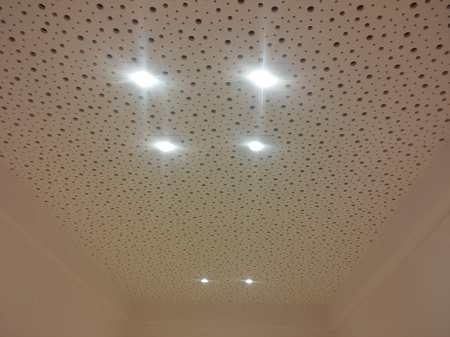

Εγω θελω να βαλω εντος της γυψοσανιδας φωτισμο.
Έβαλα. Τρία (3) spot lights με dimmer. "Χωνεύθηκαν" μεταξύ του πετροβάμβακα και της γυψοσανίδας. Υπεραρκετός φωτισμός (για το χώρο μου), ο οποίος τροποποιείται αναλόγως διάθεσης (συνέπεια του dimmer). ΟΚ, έχω κι ένα φωτιστικό που εφάπτεται στη γυψοσανίδα μπροστά από τη δισκοθήκη. 9 στις 10 περιπτώσεις που πάω για ακρόαση, δεν ανάβουν ταυτόχρονα (spot lights & φωτιστικό).

Το διαβασα το 518 και ειδα και τις φωτο (παλι).
Για μενα μπαινει κι ενα θεμα αισθητικης περα απο το ουσιαστικο θεμα ηχου.
Απ οτι με διαβεβαιωσαν σε διατρητη γυψοσανιδα δεν μπορεις να περασει μεσα κρυφο φωτισμο ουτε φυσικα οπτικη ινα. Εδω μπαινει τελεια και παυλα . Αρτεμιε ειχες δικαιο.
Οποτε το θεμα της αισθητικης γινεται λιγο πιο συνθετο. Ειναι γεγονος οτι εβγαλα τα ματια μου στο πιντερεστ. Σιγουρα αυτο που θα κανω θελω και να μ αρεσει. Και φυσικα να μπορω να το πληρωσω. Αν οχι αναβαλεται, θα το κανω οταν μπορω. Αλλα σκετο διατρητη σιγουρα δεν βαζω.
Επειδη θα κανω το κουτελο περιμετρικα στις ακρες (απλη γυψοσανιδα) εκει θα μπουν σποτακια φωτισμου αλλα αυτο δεν μου αρκει. Οχι οτι δεν θα ειναι ικανοποιητικος ο φωτισμος, αλλα δεν εξαντλειται εκει το θεμα της αισθητικης που εχω στο μυαλο μου. Αρα καποια πραγματα συνεχιζω και τα ψαχνω.

Εχει νοημα αυτο αν στις ακρες δεν υπαρχει διατρητη? Δηλαδη για περιπου 30 εκατοστα περιμετρικα λογω του κουτελου, δεν θα υπαρχει διατρητη. "Νομιζω" οτι μπορει να γινει επικλινης αλλα με την προυποθεση που ανεφερα.
Παντως λιγο ξενερωσα με το γεγονος οτι δεν μπορω να εχω φωτισμο εντος της διατρητης. Το σκεφτομουν τοσα χρονια και τωρα που λεω να κανω πραξη αυτο που σκεφτομουν με συνοπτικες διαδικασιες φευγει αυτο το σεναριο. Δεν λεω υπαρχουν κι αλλα καλαισθητα σχεδια, αλλα καπου ειχα φαει κολλημα με τον εναστρο ουρανο. Τωρα οι τρυπες χωρις φωτισμο μου δημιουργουν στο μυαλο μου κατι ακαλαισθητο.
μπορείς, αλλά πρέπει να κατέβει η διάτρητη πιο χαμηλά , πρέπει δηλ να στερεώσεις τον πετροβαμβακα, τέρμα κολλητά στο υπάρχον ταβάνι και η διατρυτη να κατέβει τουλάχιστον 10-15εκ πιο χαμηλά ώστε να τοποθετηθούν τα led κάτω από τον πετροβαμβακα (όχι κολλητά με τη διάτρητη) , αλλά δεν έχεις την πολυτέλεια να χάσεις τόσο από το υψος.
5.205
4.590
Artemie σ ευχαριστω κατ αρχας για την συνεισφορα σου. Οντας ενα θεμα ειναι ποσο με παιρνει να κατεβω. Αλλα κι απ την αλλη πως θα περασει ο φωτισμος μεσα απο το υφασμα η ναυλον που υπαρχει κολημενο στη διατρητη γυψοσανιδα?
Εχω παρει τηλ στην εταιρια Baufox και μου ειπαν οτι δεν θα περασει ο φωτισμος μεσα απ αυτο το υλικο.
Αυτο το υλικο που ειναι κολημενο στη γυψασανιδα καποιες εταιριες το βγαζουν σε δυο χρωματα. Μαυρο κι ασπρο. Ελαφρως βοηθαει αυτο.
το (ύφασμα) χαρτί είναι see through, αλλά και το φως πρέπει να είναι σχετικά δυνατό led.
5.205
4.590
Αρα κατι κανουμε εδω. Πιο δυνατο φως και ισως περισσοτερες λεντοταινιες. Ενα αχνο φως θελω να βγαινει απο τις τρυπες. Αντε μου αναστηλωσες την ψυχολογια!

Άρα είσαι προετοιμασμένος να κατέβεις ~20 εκ ;
Και χρειάζεσαι ηλεκτρολόγο. Προσοχή στο μετασχηματιστή της λεντοταινιας μην σου βγάζει «θόρυβο»
