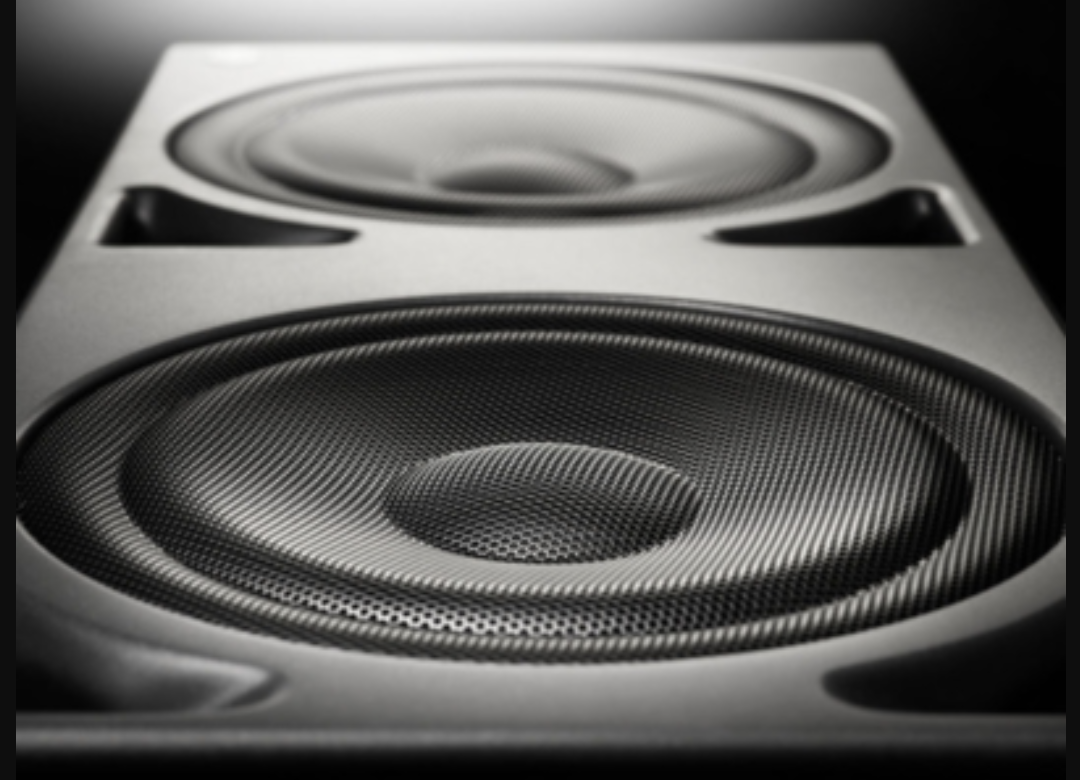

Εντυπωσιακοί και οι δορυφόροι της Adam με τα δύο 7"-ιντσα μεγάφωνα έκαστος, τα Α77, είναι ικανά όντως για πολύ ψηλά max SPL, εφόσον είναι κροσαρισμένα. Ρίχνουν ξύλο κανονικά.
Σαφώς πολύ ισχυρότερα ηχεία από τα ομόσταυλα με το ένα 7"-ιντσο.
Εννοείται πως δεν μπορεί να υπάρξει καμία, μα καμία απολύτως σύγκριση με το Focal σαμπ που είχε πριν, ένα 11" σαμπ, που ήταν τοποθετημένο πρακτικά στην ίδια θέση. Η διαφορά που ακούσαμε σε σχέση με το Focal, τόσο σε στάθμες όσο και σε απόκριση, ανάλυση, ατάκα, έλεγχο, περιγραφή, κλπ, είναι λίαν επιεικώς ΧΑΟΤΙΚΗ.
Μπροστά στο Neumann, το Focal ήταν ένα παιδικό παιχνιδάκι, λέγκο ρε, αστειότητα, κάθε σύγκριση είναι απλώς ανέκδοτο. 😁🤪😜
Το μόνο μειονέκτημα του 870, είναι τα κιλά του, μιλάμε για 47,1 κιλά κτήνος! 😁

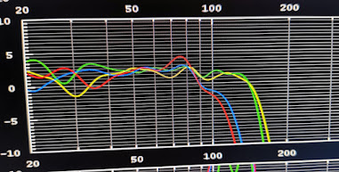

Στην πολύ ενδιαφέρουσα αυτή μέτρηση στο σπίτι μου, βλέπετε ελεύθερα τα 870 πόσο ψηλά πάει η απόκρισή τους εάν τα αφήσεις ελεύθερα:
Στους 2 χιλιοκυκλους έχει 10 dB πτώση!
Μέχρι και λίγο πάνω από 400 κύκλους, εντελώς φλατ, ίδια απόκριση με τους δορυφόρους!
Ανμπιλιβαμπλ..
Και φυσικά μετά τα αναγκαία φίλτρα αποκοπής (low pass), η απόκρισή τους φτάνει μέχρι εκεί που θες:
Σημειωτέον πως η ανωτέρω απόκριση των σαμπ στο χώρο μου, είναι χωρίς καμία απολύτως διόρθωση, χωρίς ισοστάθμιση!
(Ο τονισμός στους 20 κύκλους είναι χαρακτηριστικό του χώρου μου, λόγω πολύ μεγάλου βάθους)

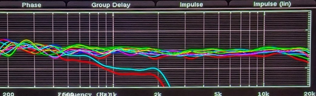

Απλό κόψιμο στους 160 κύκλους έκανα στα Neumann, γιατί σε μένα δεν ήταν χρήσιμη η περαιτέρω απόκριση (το 160 είναι διπλάσιο του 80, που είναι το σημείο κρος).
Συγκριτικά, τα Genelec, πάνω από 120 κύκλους δε παίζουν απολύτως τίποτα, μιλάμε για απόλυτο κόψιμο με "μαμά" φίλτρα, τα οποία δεν παρακάμπτονται με κανένα τρόπο.
Τα Genelec είναι αποκλειστικής χρήσης στις πρώτες 2 οκτάβες, με ελάχιστη περαιτέρω απόκριση προς τα πάνω, οριακά να βγάζει το .1 κανάλι, που προβλέπεται έως 120.

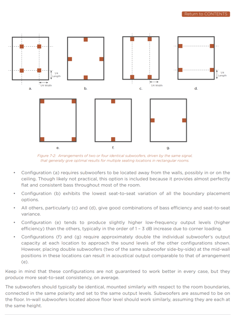

Τώρα όσον αφορά την τελική τοποθέτηση στο Βασίλη, ασχέτως των δικών μας προτιμήσεων, "by the book" για 2 σαμπ οι βέλτιστες πρακτικές είναι οι δυο κάτω δεξιά:
Ωστόσο, αυτές οι 2 τοποθετήσεις με ισχυρά σαμπ, όπως λένε και στο pdf οι αρχηγοί, το τελικό αποτέλεσμα είναι παρόμοιο με 4 σαμπ στις 4 γωνίες.
Αυτή την τοποθέτηση εφαρμόζει και ο ντιμιφουτ. 👍
Στο Βασίλη πίσω δε βολεύεται σαμπ, οπότε η μία και μοναδική πρακτικά επιλογή που έχει "by the book", είναι η τελευταία κάτω δεξιά, ένα στη μέση κάθε τοίχου δεξιά κι αριστερά.

Τι λένε τα f & g αν μπει το γνωστό dynaudio που είναι και διπλό; Εξαρτάται και από το μέγεθος του χώρου; Μέχρι τα πόσα m2 θα το υπολογίζαμε ως αρκετά;
3.949
6.249
Η f είναι για όταν θες να αντιμετωπίσεις το mode του πλάτους και η g του μήκους. Όταν ξέρεις τον χώρο σου και που είναι το πρόβλημα επιλέγεις την κατάλληλη. Το πλεονέκτημα της g είναι ότι μπορείς να στήσεις near field τα Σάμπ στους περισσότερους χώρους ενώ της f ότι η τοποθέτηση των θέσεων ακρόασης έχει γίνει ύστερα από μελέτη του χώρου στο κατάλληλο μήκος και αυτό είναι δεδομένο. Το πλάτος είναι που συνήθως θες να ομογενοποιηθεί. Δεν ξέρω αν μπέρδεψα με αυτό το τελευταίο.

Στο πλαι το να μπουν τα ηχεια εχω προβλημα μονο στην αριστερη πλευρα, εχω ενα γραφειο το οποιο πρεπει να βρισκεται εκει. Dυστυχως προς το παρων δεν βρισκω καποιον αλλο χωρο για να το βαλω.
Το καλοκαιρι που θα ειμαι χαλαρος θα κανω μετατροπες εντος δωματιου για να πετυχω την διαταξη g. Η προσωρινη θεση θα ειναι εμπρος κι αριστερα-δεξια στις γωνιες. Η δευτερη επιλογη να κατσουν πανω στα σαμπ τα δυο εμπρος ηχεια (Α77Χ).
