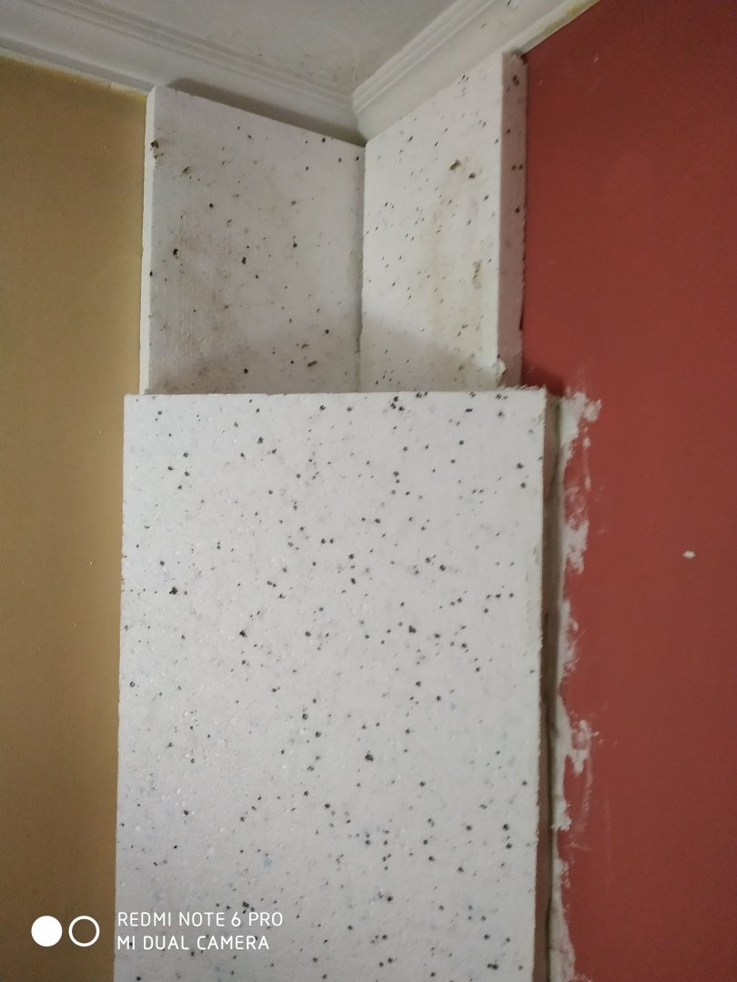

Επιτελους σημερα ηρθε ο ξάδερφος μου και ξεκινησαν οι εργασιες. Λογικα αυριο τελειωνω.
Post automatically merged:
Το κενο από πανω εχει μεινει προσωρινα, να στεγνωσει η κολα (ειδικη κολα θερμομονωσης) και αυριο από το ανοιγμα το παχτωνω με πετροβαβαμβακα. Τρεις τέτοιες γωνιες. Πανω στην υποτεινουσα του τριγωνου στο φιλιζολ θα μπει στο τελος το mdf και δεν θα φαινεται τιποτα απ αυτά. Από κατω εχω βαλει ένα φυλλο φιλιζολ που κατ αρχας μολις τελειωσω θα κοψω το περισεμα. Όταν καποιους μηνες αργοτερα περασω το laminate τοτε θα βγει το φιλιζολ από κατω για να περασει το laminate. Προβλέπουμε το μελλον!
