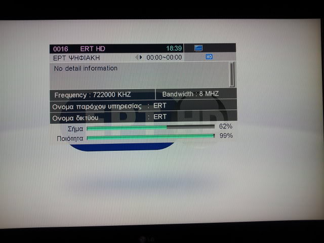

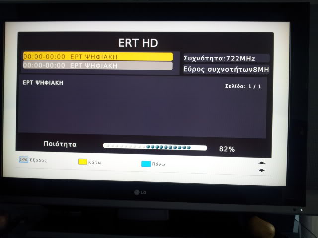

Κατα τυχη προχτες βαλαμε διπλα διπλα τον δεκτη της CRYSTAL AUDIO με αυτον της crypto του sothoms. Το setup ακριβως ιδιο αλλα το σημα καθολου ιδιο. Ειχα πει πως ο δεκτης μου ειναι πολυ καλος αλλα 'κουφος'. Το ξαναλεω λοιπον γιατι η διαφορα ειναι τεραστια.
CRYSTAL AUDIO
Crypto(δεν ξερω ακριβως το μοντελο)
Και να πω πως ο δευτερος βγαζει και 1080/24p και λαλει το DTS απο τα ηχειακια της TV.
