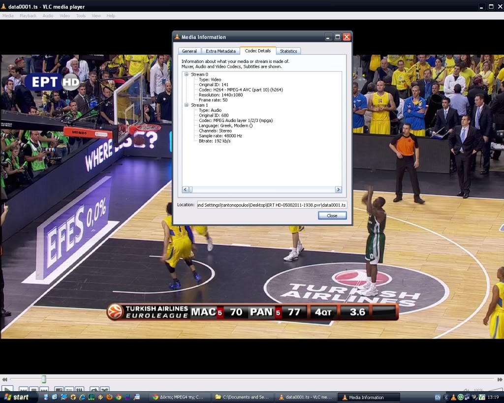

Ναι 1000% σίγουρος, γράφει αρχεία .ts που σημαίνει mpeg4 H264 με ανάλυση (για ERT-HD) 1440x1080

Ορίστε για του λόγου το αληθές τι λέει ο VLC:
Όνομα αρχείου data0001.ts (πάνω αριστερά) Η264 ανάλυση 1440x1080 και πήρε και το 6ο πανευρωπαϊκό αστέρι ο ΠΑΝΑΘΑΣ!!!!!!!!

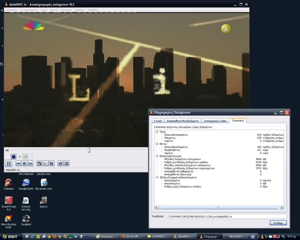

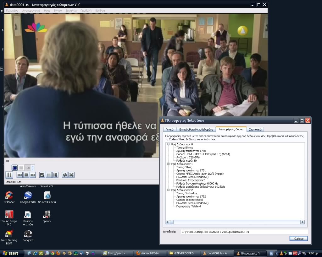

Κανένα πρόβλημα, έβαλα και έγραψα τώρα στα γρήγορα το Life που δείχνει το Star.
Εδώ έγραψε ανάλυση 720x576
Το bitrate ο VLC στο δείχνει στα στατιστικά:

3700 kbps σε h264.. μιλαμε για κορυφη αναλυση. Και η εικονα απ οσο μπορω να δω ειναι τζαμι.
Thanks m8 :615:
