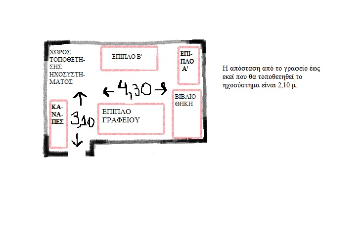

Αναρτώ ένα πρόχειρο σχέδιο του χώρου όπως μου ζητήθηκε.
Ελπίζω να βοηθήσει...
Δεν καταλαβαίνω που θα μπουν τα ηχεία και που θα ειναι η θέση ακροασης.
Τα ηχεία θα μπουν εκει που γράφω χώρος για ηχοσύστημα και η θέση ακρόασης απέναντι που είναι το έπιπλο του γραφείου.
Εννοείτε ότι θα τοποθετήσετε και τα ηχεία στη γωνία;;;
Αν η απάντηση είναι θετική, νομίζω ότι πολύ πριν κάνετε οποιαδήποτε αγορά, θα πρέπει είτε να αναδιατάξετε τον χώρο σας είτε να σκεφθείτε σοβαρά τη λύση των ακουστικών που σας προτάθηκε παραπάνω μεταξύ αστείου και σοβαρού. Οτιδήποτε άλλο, θα είναι κρίμα για τα χρήματα που θα δώσετε.
Δε βλέπω "απέναντι" από τον χώρο που αναφέρεις κανένα έπιπλο γραφείου.....
Φίλε μου Moz_art αν θες πραγματικά να ακούσεις σωστά και να πιάσουν τόπο τα λεφτά που θα δώσεις μόνο αυτό που σου ειπα!!! Διαμόρφωση χώρου πρώτα για το σύστημα και μετά για τα έπιπλα...!! Λυπάμαι!

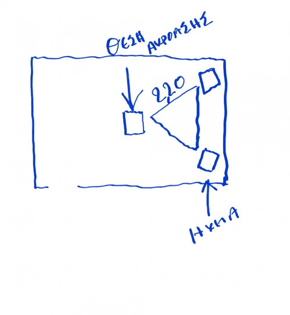

Ίσως δεν είναι και τόσο σωστό το σχέδιο που έφτιαξα. Η γωνία δεν είναι και τόσο "γωνία", είναι αρκετός χώρος που μπορούν να μπουν και τα ηχεία και να σχηματίζουν το ισοσκελές τρίγωνο που έδειξε παράπανω ο @Mpanis
Φίλε μου Moz_art αν θες πραγματικά να ακούσεις σωστά και να πιάσουν τόπο τα λεφτά που θα δώσεις μόνο αυτό που σου ειπα!!! Διαμόρφωση χώρου πρώτα για το σύστημα και μετά για τα έπιπλα...!! Λυπάμαι! View attachment 154817
Ναι, πράγματι δεν είναι ακριβώς απέναντι αλλά έχω τη δυνατότητα να τα γυρίσω ούτως ώστε να είναι απέναντι και να σχηματίζουν το τρίγωνο που σχεδιάσατε.
