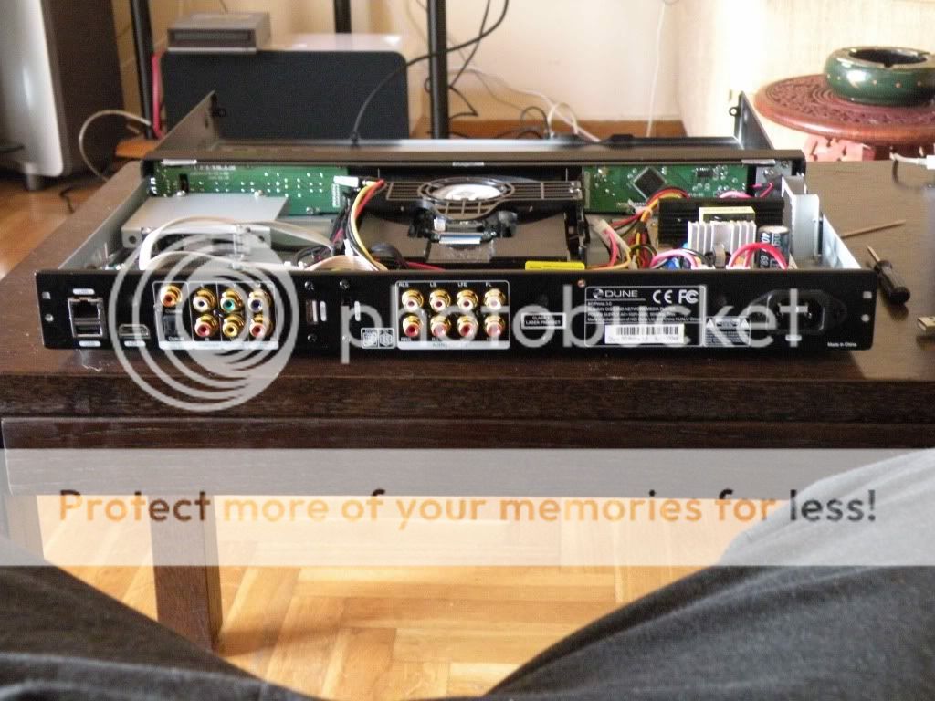

To Prime παίρνει 2.5" και το Base 3.5" σκληρό. Από τη δική μου εμπειρία προτίμησε τους πράσινους της WD.
Για να ισχύει η εγγύηση, η τοποθέτηση θα πρέπει να γίνει από την PSA. Εγώ βέβαια στο Prime τον τοποθέτησα μόνος μου, σύμφωνα με τις οδηγίες του lessaros που θα δεις παρακάτω.
Το ανοίγω λοιπόν για να του βάλω εσωτερικό σκληρό.Εναν 80αρι seagate 2.5" στις 5400 στροφές.Προσοχή εσωτερικό δίσκο παίρνει μόνο 2.5".
Εξι βίδες που ξεβιδώνουν πολύ εύκολα και ανοίγει το επάνω μέρος
http://i767.photobucket.com/albums/xx319/lesarros/DSCN0140.jpg
Η πίσω πλευρά του prime έχει 2 θύρες usb,1 esata,hdmi,component,composite,stereo,otical coaxial,7.1 αναλογική, θύρα ethernet 100/1000.Ακόμη υπάρχει μια θύρα usb μπροστά στο πλάι δεξιά.
http://i767.photobucket.com/albums/xx319/lesarros/DSCN0141.jpg

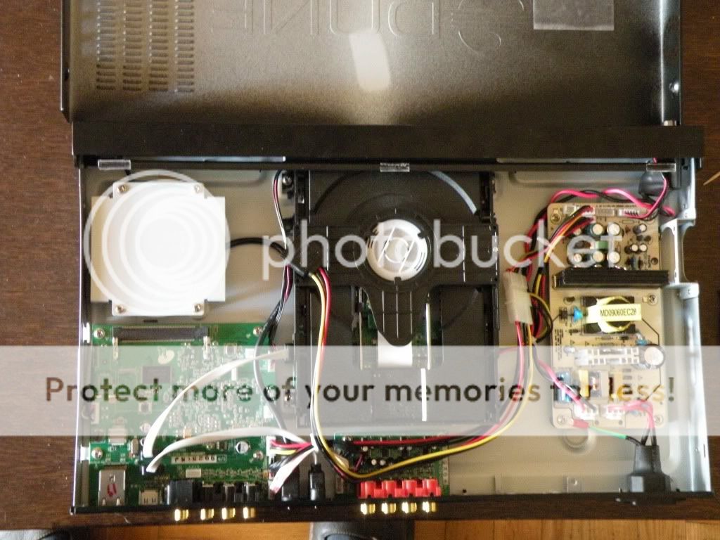

Εδώ είναι η βάση που θα τοποθετηθεί ο σκληρός δίσκος.Ξεβιδώνουμε τις τέσσερεις βίδες και με 4 άλλες βίδες που περιέχονται στη συσκευασία βιδώνουμε τον σκληρό στη βάση.
http://i767.photobucket.com/albums/xx319/lesarros/DSCN0142.jpg

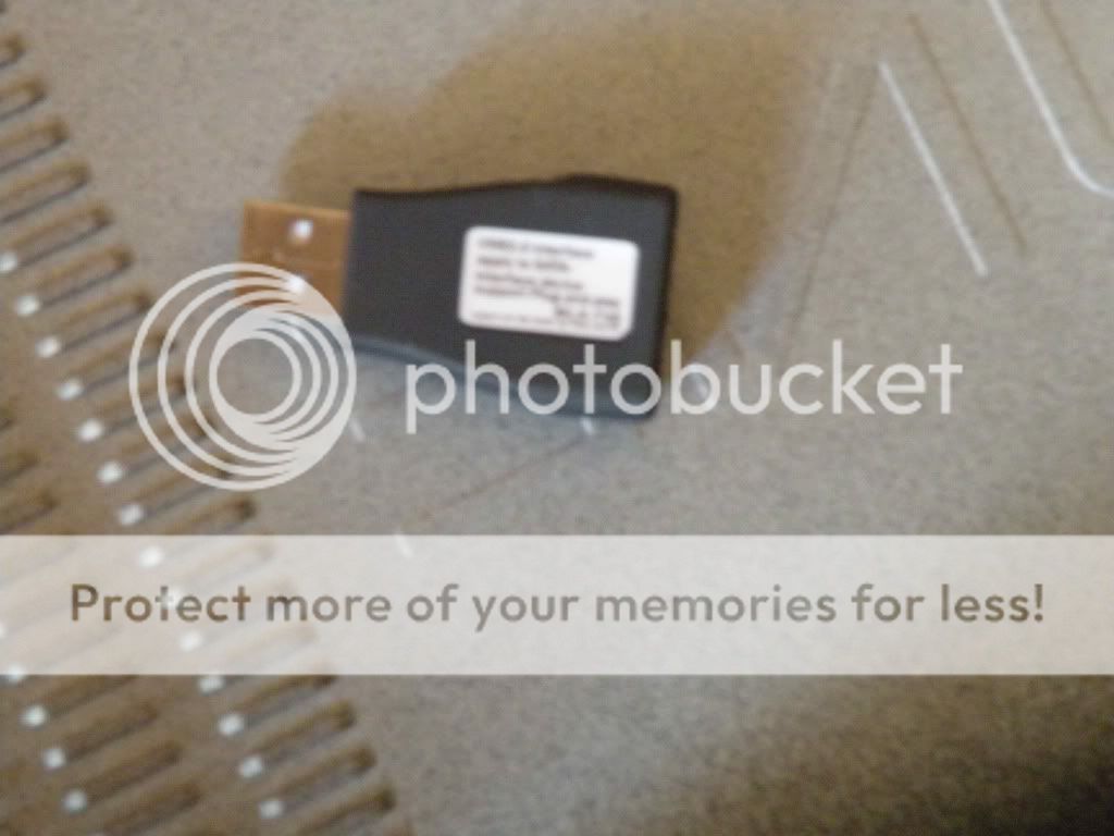

Ο αντάπτορας usb to sata που τοποθετείτε σε μια εσωτερική usb του prime κάτω από τη θέση του σκληρού και συνδέετε το sata-sata καλώδιο
http://i767.photobucket.com/albums/xx319/lesarros/DSCN0143.jpg

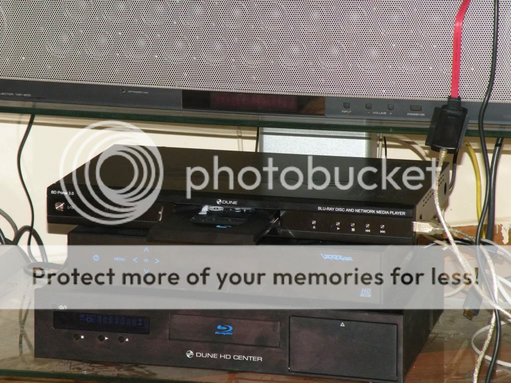

Αφού συνδέσουμε την άλλη πλευρά του sata καλωδίου στο σκληρό καθώς και το sata power to molex και έχουμε βιδώσει το δίσκο στη βάση,βιδώνουμε και τη βάση στη θέση της,τοποθετούμε το πάνω μέρος του prime στη θέση του, που πλέον είναι έτοιμο για να συνδεθεί στη sharp 52dh65e για να αρχίσουν οι δοκιμές
http://i767.photobucket.com/albums/xx319/lesarros/DSCN0106.jpg
http://i767.photobucket.com/albums/xx319/lesarros/DSCN0104.jpg

Αφού βγάλεις το καπάκι, ξεβιδώνεις τη βάση του δίσκου, βιδώνεις επάνω του τον σκληρό με τις 4 επιπλέον βίδες που θα βρεις στη συσκευασία, βάζεις το ανταπτοράκι usb-sata στην υποδοχή που βρίσκεται κάτω από τη βάση του σκληρού, και συνδέεις τον σκληρό με το κόκκινο καλώδιο στο ανταπτοράκι. Τέλος, συνδέεις στον σκληρό το καλώδιο τροφοδοσίας και βιδώνεις τη βάση με τον σκληρό στη θέση της.
Αν θέλεις να αποφύγεις τη διαδικασία και να έχεις την εγγύηση, τότε άφησέ το στην PSA.
