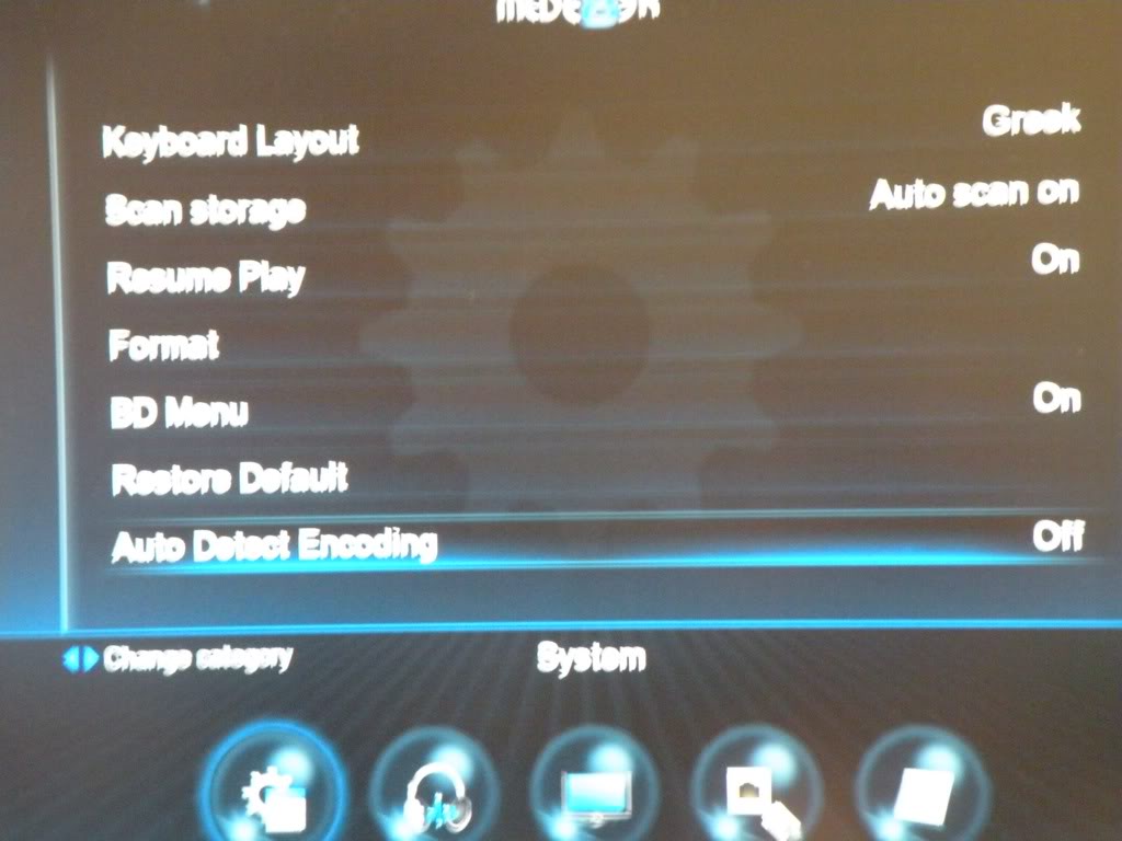

Κάτι που ξέχασα στην αρχή στις ρυθμίσεις System έχει μια επιλογή για υπότιτλους Auto Detect Encoding.Το βάζουμε πάντα στο Off,καθώς με το υπάρχον τουλάχιστον firmware τις πιο πολλές φορές τους ελληνικούς υπότιτλους τους βλέπει σαν…κινέζικους.Κάποιες λίγες φορές τους πετυχαίνει όμως.
Μάλλον αυτό έφταιγε που τα έβλεπες κινέζικα!
