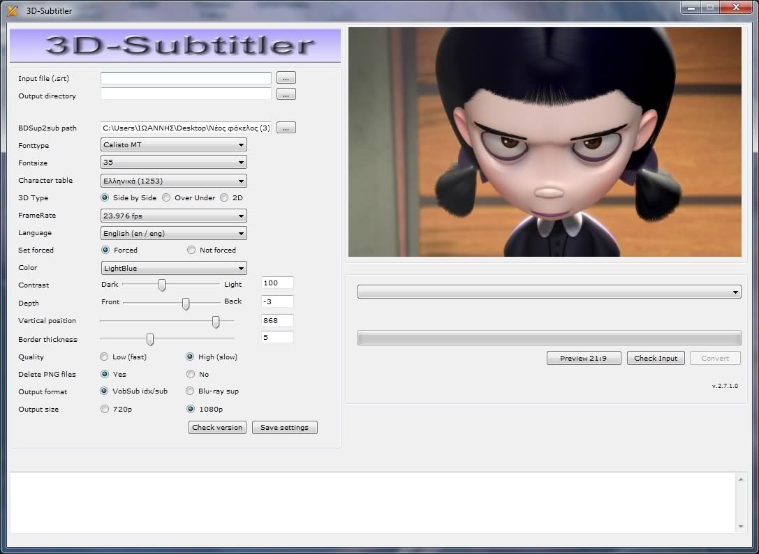

Μια ερωτηση για τους υποτιτλους στο 3d .Καταρχας το med500x2 τα παιζει μια χαρα τα sbs απλα χρησιμοποιησα το 3dsubtitler μου εδωσε 1 sub αρχειο με υποτιτλους αλλα οταν παιζω ταινια με τον epson διαβαζει το med500x2 μονο τους srt και πουθενα το sub και ετσι την μια βγαινουν οι μισοι εξω απο την οθονη ενω αλλες φορες τους χωρισε στην μεση(οχι διπλοι οι ιδιοι αλλα κομμενοι στην μεση).
46
Απάντηση: Δοκιμή του Mede8er MED500X2
Την βρηκα την λυση ολα καλα :)))).

Αν θες και έχεις χρόνο γράψε μας πως λύθηκε το πρόβλημα,ώστε να βοηθηθούν και άλλοι φίλοι που τυχόν θέλουν να δουν 3D στο Μede8er!
46
Καλημερα ,για 3d υποτιτλους στο med 1)κατεβαζετε το 3d subtitler 2)τρεχετε το exe 3)βαζετε της ρυθμισεις
(στην πρωτη που ειναι οι υποτιτλοι στην δευτερη πουνα πανε και στο 3 το κυριοτερο να βρισκει στον φακελο του 3dsubtitler το BDSup2Sub.jar ,εμενα αυτο ενω το ειχε βρει το εχανε μετα οποτε καθε φορα θα το πατατε αν ειναι στην σωστη θεση πριν ξεκινησει)
Τωρα για γραμματοσειρα και μεγεθος δοκιμαστε οτι θελετε ,καθως και στο depth εγω το εβαλα στο -3 για να φαινονται οτι βγαινουν απο μεσα αλλοι τοχουν στο 0.
Πατατε save settings μετα preview 21:9 μετα check input και μετα convert περιμενετε και τελος.
Καλη τυχη οτι χρειαστειτε εδω ειμαι εδω ,α να μην ξεχασω οταν τρεξει η ταινια το med θα παιξει τους srt οποτε πατατε subs και βαζετε αυτους που φτιαξατε(να ξερετε οτι αυτοι οι υποτιτλοι δεν μπορουν μεσα απο το med να μεγαλωσουν η να μικρηνουν γιαυτο δοκιμαστε απο πριν το μεγεθος).
Τωρα στο internet θα διαβασετε οτι χρειαζεται το mkvmerge αλλα προσωπικα σε εμενα δεν χρειαστηκε ουτε ειχε αποτελεσμα.
