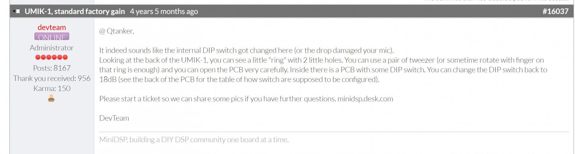

και αν εχεις το umik -18db να το κανεις -12db να φτανεις τα 120+ σε μετρηση
H 2L βάζει πολύ πληροφορία στα surrounds. Έχω κάποια, δεν ειναι τα αγαπημένα μου.
Πως γίνεται το -12?

Πως γίνεται το -12?
και εγώ το 18αρι έχω. Μου είπαν ότι έχει μια βίδα όταν ξεβιδώσεις το καπάκι εκεί που κουμπώνει το usb.
δε το έχω κάνει γιατί δεν ξέρω τι παίζει με το calibration file

ανοιγεις το umik του περνας το -12 και εισαι αν θιμαμαι καλα 123db
.....αν το κανεις 0 εισαι στα 136 db αν θυμαμαι καλα.....
βεβαια χανεις σε λεπτομερεια κατα την μετρηση καμπυλης.
...το -12db ειναι μια χαρα...

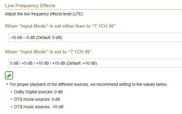

από τι στιγμή που έχω 7.1 πάμε στα 123db. είναι 5db τουλάχιστον πάνω από τα όριά του. επειδή όμως οι μετρήσεις είναι σε ανοιχτό χώρο μήπως μέσα σε δωμάτιο μπορεί να βγάλει με room gain παραπάνω spl? σε διαφορετική περίπτωση θα πρέπει να ρίξω τα db του .lfe ( υπάρχει επιλογή στο marantz μέχρι -10 db) σε format dts και dolby.
