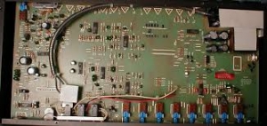

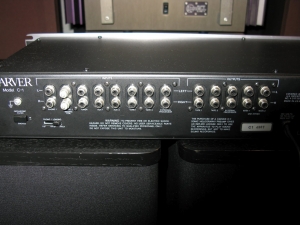

Service Carver C1
Καλη ημερα σε ολους και καλο τριημερο .
Μια και στο blog εχω ηδη αναρτημενα δεκαδες μηχανηματα σκεφτηκα αυτες τις μερες να αφιερωσω λιγο χρονο σε μηχανηματα τα οποια ειναι λιγο πιο σπανια και εχουν αν θελεις και την δικια τους ιστορια και ιδιομορφιες .
Ενα απο αυτα ειναι ο προενισχυτης Carver C1 . O Bob ηταν εξ ορισμου πρωτοπορος αλλα και ιδιοτροπος στις σχεδιασεις του . Αν μη τι αλλο οταν του ειχε μπει μια ιδεα στο μυαλο θα την εκανε πραξη αλλα και κατα την διαρκεια της κατασκευης επιβεβαιωθηκε δεκαδες φορες κανωντας απολυτα ορθη χρηση σε υλικα που κατα κανονα ηταν μαλλον φτηνα .
Να θυμησω οτι οι προενισχυτες οσο και να φανει παραξενο ειναι αρκετα πιο δυσκολοι να σχεδιαστουν ενω στους ενισχυτες η συνταγη ειναι σχετικα ευκολη που σημαινει οτι η ισχυς βγαινει με καλη τροφοδοσια και ο ηχος με καλα και πολλα τρανσιστορ εξοδου .Στον προενισχυτη εχεις να παλεψεις δεκαδες αλλα πραγματα οπως ειναι η παραμοφωση και ο θορυβος η σωστη επιλογη του gain η σωστη διαχειριση των πηγων οι μαλλον αυξημενες δυνατοτητες οπως εξοδοι εγγραφης και καμμια φορα dubbing η υπαρξη και διαχειριση loudness ( πολλες φορες οι επιλογες εκει εκαναν τους προενισχυτες χαοτικους (βλεπε YAMAHA ας πουμε ) αλλα και η συνακροαση μεταξυ πηγων και μεταξυ καναλιων . Ολα αυτα πολυ πριν φτασουμε και στα phono stages κομματι το οποιο εχει αλλη τοση θεωρια και αλλα τοσα προβληματα πισω τους …
Ελαχιστοι θεωρω οτι ειναι οι σχεδιαστες και κατασκευαστες που υλοποιησαν προενισχυτες φορτωμενους με πολλα καλουδια οπως ηθελε η εποχη τοτε οι οποιοι μπορουσαν παρολη την πολυπλοκοτητα να παραμενουν καθαροι …Η Accuphase ισως ..πραγματικα κοιτωντας τα δεν μπορεις να καταλαβεις πως το εχουν καταφερει αλλα ναι το εχουν, καποια YAMAHA ελαχιστα ισως ενα δυο μοντελα ..και αυτο ειναι ολο .
Σε οτι αφορα τις επιλογες των υλικων παιζονται διαφορα παιχνιδια πολλες φορες μαρκετιστικα αλλα και γενικα μεγαλοι σχεδιαστες οπως ο BOB η ο Pass ειχαν / εχουν ενα φετιχ να βαζουν μεσα υλικα τα οποια δεν ειναι διαθεσιμα στο ευρυ κοινο ….Εδω υπαρχει εξαιρετικα μεγαλη ιντριγκα και κατα καιρους εχουν βγει πολλα απο τα βρωμικα μυστικα τους στην αγορα .
Παραδειγμα ηταν ενας ενισχυτης Εγγλεζικος ο οποιος δουλευε με ενα τρανσιστορ του οποιου οι προδιαγραφες ηταν 80 volt και αρα ενας σοβαρος σχεδιαστης θα το ετρεχε 65 ισως 70 αντε 75 στο απολυτο πανω οριο ωστε να λειτουργει με ασφαλεια …Ομως οι Εγγλεζοι το ετρεχαν με 10 volt παραπανω με σχεδον 90volt και παρολο οτι ηταν 10V πιο πανω και εκτος προδιαγραφων ο ενισχυτης δουλευε ρολοι για πολλα πολλα χρονια ….Πως το καταφερναν αυτο ειναι μαλλον απλο ….Αγοραζαν χιλιαδες τρανσιστορ τα δοκιμαζαν ενα ενα και οσα απο αυτα ειχαν “πετυχει” παρα πολυ καλα και αντεχαν ευκολα αυτα τα 10 παραπανω volt τα κραταγαν για να τα βαλουν στα μηχανηματα τους ….Παρατυπο αλλα λειτουργουσε ….
Σε ολοκληρωμενα και ημιαγωγους πολλες φορες βλεπεις μεσα αγνωστες μαρκες η υλικα τα οποια ειναι restamp δλδ ολοκληρωμενα τα οποια εχει σβυστει απο πανω το νουμερο του κατασκευαστη και ειχε τυπωθει εκνεου μια μαρκa αγνωστη αλλα και καποιο νουμερο αγνωστο …εκει θα πρεπει να υποθεσω οτι εγινε ακριβως το ιδιο πραγμα αγοραστηκαν οι ημιαγωγοι απο ενα συνηθισμενο εργοστασιο εγινε προσεκτικος ελεγχος προδιαγραφων και επιλεχτηκαν τα καλυτερα ωστε να μπουν στο μηχανημα …Πολλες φορες φυσικα οταν σηκωνει το τηλεφωνο να μιλησει ο Pass με την Toshiba και ζητησει κατι θα του το φιαξουν ακριβως οπως το θελει για να το βαλει σε καποιο απο τα δικα του μηχανηματα Φυσικα μετα απο αυτο τα τυπωσαν με κατι αλλο ωστε να δημιουργησουν και ενα μυστηριο γυρω απο τα μηχανηματα τους .
Η Adcom για παραδειγμα ειχε ενα ολοκληρο τμημα ματσαρισματος οπου ανθρωποι με τα χερακια τους ματσαριζαν τα τρανσιστορ ενα ενα με το χερι τα μαρκαριζαν και τα εκαναν ετοιμες ομαδες για να πανε στα μηχανηματα …Ισχυε στην Adcom μεχρι το 96 και την εποχη που βγηκε στην αγορα ο 5800 ο οποιος τα πρωτα του κομματια ηταν πραγματικα made in USA ( ασπρες πλακετες ) …Η εταιρια τοτε μεταφερε την παραγωγη της στην Taiwan ( μπλε πλακετες ) και συνεπως ακριβες και χρονοβορες διαδικασιες οπως το “ματσαρισμα ” πηγαν περιπατο και εφεραν δεκαδες προβληματα στο μεταβατικο σταδιο και αληθεια ειναι πως τους πηρε τουλαχιστον κανα χρονο ωστε να “ξεσφιξουν” οι προδιαγραφες και να μπορεσουν να λειτουργουν χωρις προβληματα μεν τα μηχανηματα αλλα με ενα αρκετα σοβαρο αντικτυπο στην ποιοτητα του ηχου τους …
Εδω καπου αξιζει να σημειωθει οτι για ενα αρκετα μεγαλο διαστημα νομιζω περιπου 2 ετων plus η Adcom συνεχιζε να γραφει στα μηχανηματα της Made in USA αν και οι πλακετες ηταν κατασκευασμενες και μονταρισμενες στην TAiwan και μονο το τελικο assembly γινοταν στην Αμερικη .
Με αυτη την λογικη η καταληλη εκφραση ειαι οτι οι κατασκευαστες αληθεια ειναι οτι κατα καιρους μας “γλεντησαν” κυριολεκτικα με τα τερτιπια και τις μηχανοραφιες τους παντα με γνομωνα την μειωση του κοστους ….Θυμαμαι μηχανημα της Technics εποχης 90 το οποιο ειχε τηλεχειρισμο και αρα ολοκληρωμενα στην εισοδο για να κανουν την επιλογη εισοδων …Σαφως οι Ιαπωνες ηξεραν πλεον οτι τα ολοκληρωμενα τους με τα ανεβασμενα στανταρ της εποχης δεν επαιζαν οποτε φροντισαν η πηγη που ηταν της μοδας τοτε δλδ το CD να κουμπωνει στην εισοδο με ρελε και οχι με ολοκληρωμενο για να ειναι οσο γινεται πιο καθαρη />…. Απο πλευρας κοστους αυτη θα ηταν και η σωστη διαχειριση αλλα απο πλευρας ποιοτητας ηχου ιδανικα ολο το μηχανημα θα επρεπε να εχει ρελεδες στην εισοδο απο την στιγμη που ηταν και σε ψηλη θεση στην σειρα των μηχανηματων.
Ο Carver C1 ειναι ενα τετοιο μηχανημα ,με φτηνα υλικα , περιεργα ολοκληρωμενα και ολα απο πλευρας κοστους ειναι στο οριο ….Τιποτα παραπανω απο οσο χρειαζεται για να δουλεψει ο προ και να δουλεψει και καλα απο την στιγμη που ειναι σχεδιασμενος απο τον Bob και το ιδιαιτερο μερακι που εριχνε στα μηχανηματα του …Το phono stage που εχει σχεδιασει ειναι απλό εξυπνο λειτουργικο και με πολυ καλα δυναμικα ενω ολο το προτζεκτ υστερουσε λιγο απο πλευρας συνακροασης και ενδοδιαμορφωσης αλλα οχι παραπανω απο οτι ελεγαν στις προδιαγραφες τους τα ολοκληρωμενα που χρησιμοποιησε τα οποια ηταν τα απλουστατα τετραπλα 741 …
Το 741 ειναι σαν ιδεα ο πρωτος τελεστικος που κατασκευαστηκε ποτε τα TL0XX ειναι ο επομενος και προφανως σημερα το να τους χρησιμοποιει μια εταιρια σαν την Alen Heath θα το χαρακτηριζε μαλλον αναχρονιστικο σε μια εποχη που ο κοσμος εχει μια φρενιτιδα με οτι φοραει μεσα OPA … Κι ομως …αν ξερεις να τα δουλεψεις αυτα τα πραγματα παιζουν παντα μια χαρα .Αυτο κανει η Α&Η τα δουλευει με τον απολυτα σωστο τροπο και αρα το αποτελεσμα της ειναι κορυφαιο .
Σημερα δεν θα εβαζα ενα τετοιο μηχανημα στο ρακ μου …πολυ βρωμικο για ταδικα μου γουστα και με παρα πολλες δυνατοτητες που δεν θα χρησιμοποιησω ποτε … Ειναι HIFI μηχανημα …???? Ξεκαθαρα οχι οι επιδοσεις του ειναι σιγουρα 2 κατηγοριες πιο πανω αλλα εχει λιγο δρομο για να φτασει στην κατηγορια του HI end .
Οι βλαβες του απλες …καθαρισματα διακοπτες και ποτενσιομετρα , Σκουπα ολοι οι ηλεκτρολυτικοι και ενα σοβαρο θεμα που προκευψε στο κυκλωμα mute αλλα οχι κατι το οποιο δεν ηταν αντιμετωπισιμο .

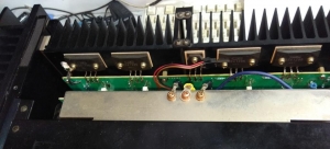

Service Rotel RB 1090

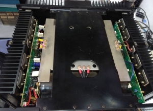

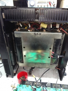

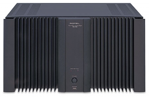

Σειρα RA RB ΜΗΔΕΝΙΚΑ ΠΡΟΒΛΗΜΑΤΑ με αυτη την λεξη θα ξεκινουσα την περιγραφη μου ….Το κοντερ γραφει 172 μηχανηματα τα τελευταια 5 χρονια πλην ομως οταν θα τα δεις ενα ενα δεν θα βρεις πουθενα μια πραγματικη βλαβη η ενα επιδημικο φαινομενο οπως το εχω περιγραψει σε αλλα αρθρα . Το 99% εχει να κανει με την χρηση την σκονη που μαζευουν ενω σε τοσα μηχανηματα δεν εχει βρεθει σχεδον ουτε ενα καμμενο η τσπ με μια βλαβη που να ειναι υπαιτιοτητα του μηχανηματος .
Θυμιζω οτι τα μηχανηματα αυτα τα εχω καταταξει κατα κανονα στα πολυ ουδετερα μηχανηματα και θα ελεγα οτι καποιοι απο τους τελικους της σειρα πλησιαζουν μεχρι και το κλινικο …Τιμια μεχρι εκει που δεν παιρνει αριστα απο πλευρας δομησης και ειναι η χρυση τομη μεταξυ Ιαπωνικου ηχου και Εγγλεζικου ηχου .
Το τιμιο και ουδετερο εως κλινικο θα επρεπε η θα μπορουσε να θεωρηθει ως το κυριοτερο προτερημα απο τους ακροατες στην πραξη ομως δεν ειναι ακριβως ετσι …Σημαινει οτι οι ακροατες λατρευουν τα ηχοχρωματα και τον χαρακτηρα των μηχανηματων τους ο καθενας αναλογα τα συνοδα και κυριως τα ακουσματα και συνεπως ενας ενισχυτης αυτης της κατηγοριας ουδετερος εως κλινικος εχει την ταση να περιγραφθει απο εναν ακροατη ως αδιαφορος και με ελλειψη ταυτοτητας και χαρακτηρα ….
Θα συμφωνησω και πραγματι μπορει και να ισχυει οταν ο ακροατης δεν εχει κανει τις επιλογες του με σοφια . ενας τελικος RB της Rotel θα παιξει εξαιρετικα γλυκα εαν εχει πισω του εναν λαμπατο προ και θα αναδειξει ολο το χρωμα και ολες τις ζεστασιες μιας λαμπας και ακομα καλυτερα σε ενα ηχειο μεσης ευαισθησιας με μια εμφαση στα ακρα ….Πιθανον το ιδιο καλα και με ενα vintage προ πισω του με ολα τα υπεροχα χρωματα αρμονικες και τονους που μπορει να εχουν αυτα τα μηχανηματα . Αντιστοιχα το ιδιο ακριβως θα μπορουσε να κανει με εναν κλινικο και σκληρο προενισχυτη BK Precision για παραδειγμα και πιθανον ακομα καλυτερα με σκληρο ηχειο τυπου B&W προφανως χαμηλης ευιασθησιας και με πιο δυνατα ακουσματα ….
Περιεργως και οι δυο λυσεις ειναι απολυτα αποδεκτες απλα στοχευουν σε διαφορετικα ειδη ακροατων και το σημαντικοτερο σε τελειως διαφορετικα ακουσματα … Αυτο καθιστα τα μηχανακια αυτα εργαλεια για καθε δουλεια …..
Οι 1090 εχουν μονο ενα προβλημα το κυκλωμα του soft start υποφερει και εχουμε φιαξει 3 με παρομοια προβληματα τα τελευταια 5 χρονια …3 ενισχυτες παραμενει ενα πολυ μικρο νουμερο αλλα ειναι σημαδι οτι αργα η γρηγορα θα ερθουν και αλλοι …Απο την αλλη μερια το soft start δεν εχει και ευκολο task πρεπει να ξεκινησει ενα μηχανημα που ειναι απολυτα ικανο να παρεχει 700 ολοκληρα βαττ στο καθε καναλι καθαρα αντρικα και ακλιπαριστα .
Ο συγεκριμενος ομως ηρθε με ενα αλλο θεμα ….Αγορασμενος απο πελατη μεταχειρισμενος το πιθανοτερο 5 -6 χερια σε αριστη κατασταση ( στο 3ο η 4ο χερι ειχε περασει και απο εμας ειχε γινει ενας απλος ελεγχος στις ρυθμισεις και πηρε απλα την επιβεβαιωση οτι το μηχανημα αυτο δεν εδειχνε να ειναι σκαλισμενο πουθενα ….)
Οταν ομως εφτασε στον τελικο αγοραστη ετυχε να εχει ηχεια τα οποια ειναι δυσκολα και απαιτητικα , να ξεκινανε απο την βαση των 4Ω ενω ολως τυχαιως η ακροαση στον πελατη ηταν ιδιαιτερα απαιτητικη σαν συνολο οργανων με αποτελεσμα να οδηγουσε τον ενισχυτη σε προστασια προφανως απο υπεροδηγηση παρα πολυ ευκολα και περιεργως πολυ πιο γργηγορα συγκριτικα με αλλους δυο 1090 που ειχε ηδη ο πελατης στο σπιτι του ….
Απο εδω και περα ξεκινανε και λιγο ποιο τεχνικες πληροφοριες για τα ευρηματα μας αν και δεν ηταν καθολου ευκολο να βρεθει ακρη …Αρχικα ο νους ενος τεχνικου θα παει σε 3 πραγματα ….
1- κλασσικη περιπτωση η μικροι πυκνωτες γυρω στο κυκλωμα της προστασιας εχουν στεγνωσει και η προστασια “νομιζει” οτι υπαρχει καποιο θεμα αλλα τελικα δεν υπαρχει .
2- ΟΙ κυριοι πυκνωτες παρολο οτι τεραστιοι εχουν καποιο θεμα και σε μεγαλες απαιτησεις το μηχανημα κρεμαει απο ρευμα και αρα κρεμασμενο πεφτει παρα πολυ πιο ευκολα σε προστασια .
3-Με δεδομενο αυτο το μικρο ιστορικο που υπαρχει για προβληματα στο soft start υπηρχε μια πιθανοτητα οταν ανεβαινουν οι απαιτησεις το μηχανημα να πεφτει στην ουσια για κλασματα του δευτερολεπτου σε soft start και ολη αυτη η ανωμαλια να οδηγει σε προστασια .
Μελετηθηκαν και οι τρεις περιπτωσεις προσεκτικα με μηδεν αποτελεσμα .Απο το σχεδιο ειδαμε οτι και τα δυο καναλια εχουν την δικια τους προστασια ξεχωριστα πλην ομως τα κυκλωματα προστασιας αν και τελειως ανεξαρτητα εχουν κοινη τροφοδοσια και αυτο δειχνει οτι αν το προβλημα ηταν εκει θα ηταν λογικο να χτυπαει ευκολα προστασια απο την στιγμη που η κοινη τροφοδοσια ειχε καποιο σοβαρο θεμα .
Εκτεταμενοι ελεγχοι και εκει εφεραν μηδενικο αποτελεσμα …μελετωντας ομως το σχηματικο ωστε να μπορεσουμε να βρουμε μια ακρη ειδαμε οτι στο σχηματικο υπαρχει λαθος ….το κυκλωμα της προστασιας ειναι σχεδιασμενο διαφορετικα για το ενα καναλι απο οτι για το αλλο Αυτο εξ ορισμου ειναι αδυνατον , εκει ξεκινησαν οι ελεγχοι ωστε να καταλαβουμε πιο απο τα δυο σχεδια ειναι σωστο , και τελικα ποιο απο τα δυο σχεδια εχει εφαρμοστει στην συγκεκριμενη πλακετα .
Ο ελεγχος αυτος εφερε στην επιφανεια οτι απο την πλακετα ελειπαν απο το εργοστασιο καποια εξαρτηματα απο το κυκλωμα της προστασιας και εδω με οτι μεσα εχω διαθεσιμα επιβεβαιωνω οτι αυτο το μηχανημα βγηκε ετσι απο το εργοστασιο και δεν το ειχε σκαλισει καποιος …Τo serial number του μηχανημτος ηταν πολυ μικρο και αρα σημαινει οτι ηταν απο τα πρωτα και κατι δεν πηγαινε καλα εκει …..το κυκλωμα δεν συμβαδιζε με το σχηματικο και το ιδιο το σχηματικο ηταν λαθος . Χωρις να ειμαι πολυ σιγουρος αυτο που κρατουσα στα χερια μου 1090 σειρας 1 ενω το σχηματικο που διαβαζα ηταν σειρα 3 και μαλιστα με λαθος στην σχεδιαση του .
Πιο συγκεκριμενα για οσους χρειαστει ….στο σχεδιο που δινει η εταιρια η προστασια πρεπει να ειναι ιδια και στα δυο καναλια αλλα δεν ειναι εχει λαθος στο σχεδιασμο …το σχεδιο γυρω απο το IC 701 ειναι λαθος ενω το σωστο ειναι στο IC 702.
Στο κυκλωμα λειπουν στο συγκεκριμενο κομματι οι πυκνωτες C717 C718 10uf/25V και δουλεια τους ειναι να φιλτραρουν την πληροφορια υπεροδηγησης σε φορτιο απο τον ενισχυτη ενω στο σημειο αυτο κατα περιπτωση προστιθεται και η θερμικη προστασια η οποια ομως δεν εχει και αναγκη απο φιλτραρισμα …. Η θερμικη προσταστια ειναι πληροφορια DC και αρα δεν εχει αναγκη απο φιλτραρισμα ενω η προστασια υπεροδηγησης σε φορτιο ειναι πιθανον να περιεχει audio σημα μεσα που προφανως θα πρεπει να ξεκαθαρισεις ωστε ενα μουσικο προγραμμα απαιτησεων δεν οδηγει η μπερδευει αν θελει καποιος την προστασια και κλεινει τον ενισχυτη πολυ ευκολα .
Στο κυκλωμα λειπουν στο συγκεκριμενο κομματι οι πυκνωτες C701-C702 οι οποιοι κανουν ακριβως το ιδιο πραγμα για το κριτηριο υπερτασης στην εξοδο με σκοπο να μην ανεβει η ταση ( σε audio η DC ) παραπανω απο την ταση τροφοδοσιας των τρανσιστορ εξοδου που θα σημαινει και την αμμεση καταστροφη τους .Και εκει δουλεια τους ειναι να φιλτραρουν μερος του audio ωστε να ειναι πιο ξεκαθαρο το μεγεθος για το κυκλωμα της προστασιας ωστε τα δυναμικα ενος κομματιου να μην οδηγουν την προστασια τοσο ευκολα .
Οι πυκνωτες αυτοι πρεπει να προστεθουν για να ειναι το μηχανημα λειτουργικο συμφωνα με την σειρα 3 τουλαχιστον σε οτι αφορα την προστασια και να μην χτυπαει τοσο ευκολα προστασια οταν το φορτιο ειναι χαμηλο η και το μουσικο θεμα ιδιαιτερα απαιτητικο.
Μεταξυ σειρας 1 και σειρας 3 υπαρχει και μια αλλη ασαφεια που αφορα τους πυκνωτες C709 C710 πλην ομως αυτοι δεν ειναι και τοσο απαραιτητοι για την ομαλη λειτουργια του κυκλωματος Οταν οι πυκνωτες αυτοι ειναι τοποθετημενοι αν για καποιο λογο το μηχανημα πεσει σε προστασια αυτη δεν θα σταματησει παρα μονο οταν ο ακροατης κανει επανεκινηση τον ενισχυτη …Στην σειρα 3 αν το μηχανημα πεσει σε προστασια ΠΧ υψηλη θερμοκρασια αν και οταν η θερμοκρασια πεσει τοτε το μηχανημα θα ξεκινησει απο μονο του . Στο σχεδιο στην σειρα 3 υπαρχουν οι πυκνωτες αλλα στην πραξη στην σειρα 3 δεν εχουν τοποθετηθει στο κυκλωμα ωστε το μηχανημα να κανει recovery μονο του στην περιπτωση που δεν υπαρχει λογος για προστασια .
Χαος με λιγα λογια πλην ομως μπορω να επιβεβαιωσω οτι σε καμμια των περιπτωσεων δεν εχουμε δει την παραμικρη ατασθαλεια σε σχηματικο Rotel τα οποια ειναι συνταγμενα συνηθως με ταξη, σειρα, οργανωση, αναλυση, και σοφια .
Σαν μηχανημα λογο της τεραστιας ισχυος και παρολο οτι φοραει εξαιρετικα γρηγορα τρανσιτορ MOT 200 LAPT της Sanken ο ακροατης θα το βρει ουδετερο μεν αλλα ενα κλικ πιο σκληρο απο οτι τα συνηθισμενα Rotel μηχανηματα …Το συγκεκριμενο μηχανημα αγαπαει B&W και ροκ ακουσματα ενω θα δουλεψει θριαμβευτικα ως μερος ενος συστηματος Home Theater επιπεδου ανατριχιλα απο γκαζια !

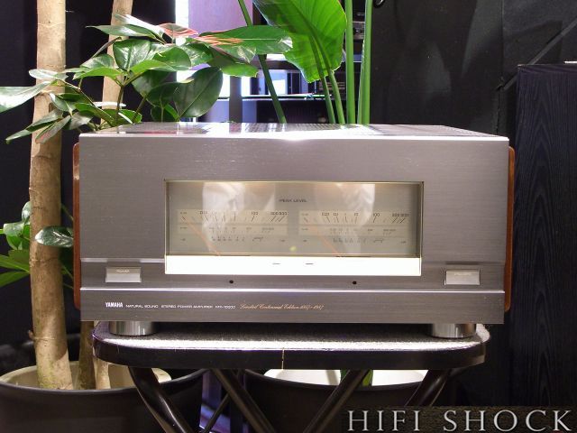

Γεια σας.
Έχω 2 παλιότερους τελικούς ενισχυτές.
Τον yamaha mx10000 και τον sansui b-2301.
Ο συγγενής που μου τους έδωσε μου είπε ότι είναι σε πολύ καλή κατάσταση και μπορούν να σηκώσουν πολύ καλα ηχεία.
Ισχύει?
Για προενισχυτή μου έδωσε το yamaha cx-10000.
Αξίζουν για service?
Thanks.

Γεια σας.
Ισχύει?
Thanks.
Πιστεύω πως αξίζουν. Και είστε και τυχερός μετά από τέτοια κίνηση του συγγενή.
