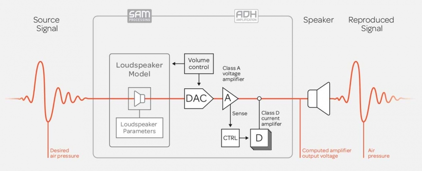

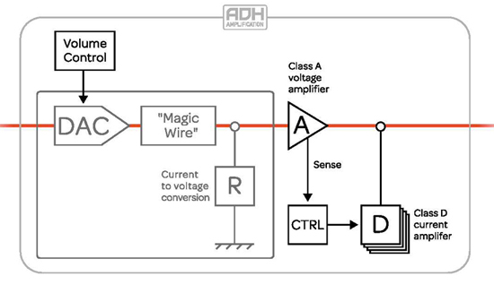

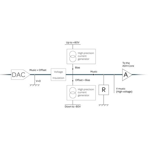

Η υβριδική τοπολογία ADH (Analog Digital Hybrid) της Devialet περιλαμβάνει αναλογικό στάδιο εξόδου γραμμικής ενίσχυσης σε τάξη Α, σε παράλληλη λειτουργία με ένα διακοπτικό στάδιο εξόδου ισχύος τάξης D. Ο αναλογικός ενισχυτής καθορίζει την τάση εξόδου στο φορτίο, ενώ η παροχή του απαραίτητου ρεύματος διεξάγεται από τον διακοπτικό ενισχυτή ισχύος.
Μεταξύ των δύο αυτών σταδίων υπάρχει βρόχος ελέγχου. Ένας μετατροπέας DAC, τυπικά PCM1792 της Texas Instruments οδηγεί απευθείας το στάδιο ισχύος. Όλες οι λειτουργίες προενίσχυσης (ρύθμιση στάθμης, κτλ) διεξάγονται στο ψηφιακό πεδίο.
Στον αναλογικό ενισχυτή τάσης, δεν υπάρχει παθητικό εξάρτημα στη διαδρομή του σήματος. Τα ενεργά εξαρτήματα που συναντά το σήμα στη διαδρομή του έχουν μηδενική ικανότητα αποθήκευσης φορτίου. Ο αναλογικός ενισχυτής λειτουργεί σε συνθήκες σταθερής κατανάλωσης ισχύος, ανεξάρτητα από τις μεταβολές του σήματος. Το φασματικό του εύρος (bandwidth) εκτείνεται μέχρι τα 5 MHz, για τη βέλτιστη απόδοση των μεταβατικών χωρίς ολίσθηση φάσης. Το πραγματικό φασματικό εύρος είναι αυτό του εισερχόμενου σήματος, πχ 22.05 kHz για συχνότητα δειγματοληψίας 44.1 kHz, 48 kHz για για συχνότητα δειγματοληψίας 96 kHz, κτλ. Το δυναμικό εύρος του αναλογικού ενισχυτή επιτρέπει τάσεις μέχρι και 120 V, διατηρώντας χαμηλό θόρυβο σε επίπεδο μη ακουστότητας.
Ο ψηφιακός ενισχυτής αποτελεί πολυφασική, πολυεπίπεδη σχεδίαση, που λειτουργεί στα 1.6 MHz. Τέσσερις φάσεις λειτουργούν μαζί σε πέντε επίπεδα (στάθμες) ανά κανάλι ή οκτώ φάσεις σε 25 επίπεδα σε διαμόρφωση γεφύρωσης. Η μετάδοση ισχύος επιτυγχάνεται χωρίς καθυστέρηση και με ακρίβεια, μέσω ελέγχου από έναν μικροεπεξεργαστή για κάθε κανάλι, εξασφαλίζοντας προστασία από υπέρταση, υπερφόρτωση, υπερθέρμανση, κτλ. Ο ψηφιακός ενισχυτής δεν διαθέτει πυκνωτή εξόδου, με αποτέλεσμα να διατηρεί 90% ενεργό βαθμό απόδοσης με εξαιρετικά υψηλή πυκνότητα ισχύος.

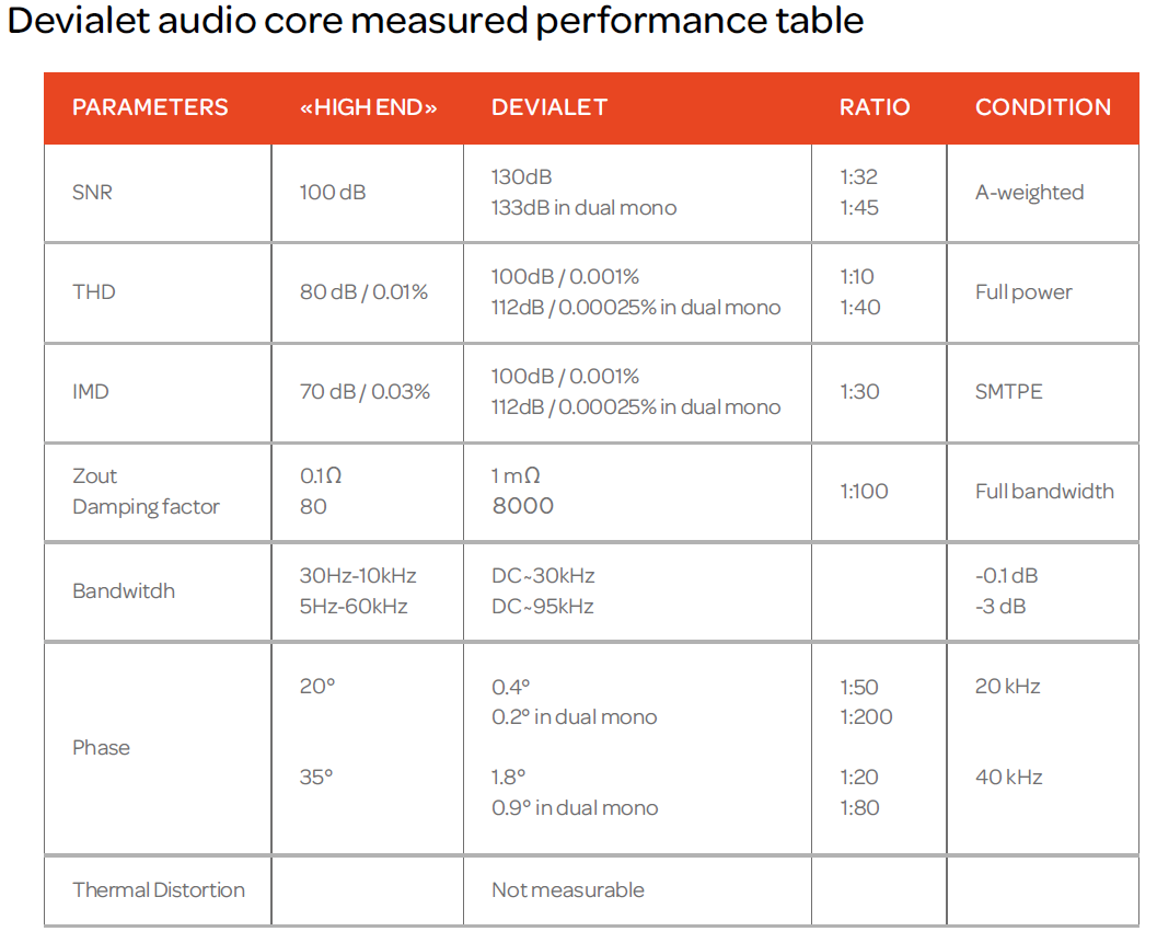

Η υβριδική τεχνολογία ενίσχυσης ADH επιτυγχάνει εμπέδηση εξόδου σταθερά <1 mΩ, σε ολόκληρο το φασματικό εύρος, με ικανότητα οδήγησης οποιουδήποτε ηχείου της αγοράς.
Η κυκλωματική σχεδίαση Magic Wire της Devialet εξασφαλίζει τη βραχύτερη δυνατή διαδρομή του αναλογικού σήματος, μόλις 5 cm, μεταξύ DAC και ακροδεκτών εξόδου για τα ηχεία. Με τον τρόπο αυτό, αποφεύγεται η απομείωση του σήματος μέσα σε ολόκληρο το φασματικό εύρος, εξασφαλίζεται η προσαρμογή των αντιστάσεων για τη διατήρηση του θορύβου και της θερμικής παραμόρφωσης στο ελάχιστο.
Μέχρι και τον DAC (179x της Texas Instruments), η εφαρμοζόμενη επεξεργασία bit-perfect των δειγμάτων καθιστά δυνατή την ακριβή αναπαραγωγή του αρχικού σήματος. Στη συνέχεια όμως, το σήμα επηρεάζεται σε κάποιο βαθμό, οπότε είναι απαραίτητη η όσο το δυνατό αργότερα μετατροπή των δειγμάτων σε αναλογικό σήμα. Έτσι, ο DAC έχει μεταφερθεί πολύ κοντά στους ακροδέκτες εξόδου των ηχείων, ακριβώς στο σημείο της ενίσχυσης ADH.
Τα συνήθη συστήματα περιλαμβάνουν κατά σειρά κάποιο μετατροπέα ρεύματος εξόδου, έναν τελεστικό ενισχυτή μετατροπής ρεύματος σε τάση (διαγωγιμότητας), προενίσχυση και τελική ενίσχυση ισχύος. Καθένα από τα στάδια αυτά καταστρέφει την ακεραιότητα του σήματος. Στο Magic Wire, η διαγωγιμότητα, το φίλτρο anti-aliasing και το συνολικό κέρδος συστήματος διεξάγονται συγχρονισμένα. Το Magic Wire λειτουργεί σύμφωνα με μοντέλο πρόδρασης (feedforward model), μηδενικής ικανότητας αποθήκευσης φορτίου, διατηρώντας αυτόματα σταθερή ισχύ και αντισταθμίζοντας το σκεδασμό του μετατροπέα. Το αποτέλεσμα ισοδυναμεί με άνα απλό καλώδιο με κέρδος.
Ω χαίρε αλληλούια .
Δεν εχω δεί σύγχρονο μηχάνημα με πυκνωτή σύζευξης. Εδω και 40 χρόνια.
Δεν θα σχολιάσω τα υπόλοιπα λεχθέντα γιατί θα υποπέσω στην τοιάυτη κατηγορία , του κυρίου που γράφει αυτές τίς μπούρδες.
Ελεος , λυπηθείτε μας . Πόσα να αντέξουμε πια?

Αυτά ισχυρίζεται η εταιρεία... οπωσδήποτε είναι υπό την κρίση μας όλα
Επίσης διαθέτει το σύστημα SAM (Speaker Active Matching). Χρησιμοποιεί ένα μαθηματικό, ηλεκτροακουστικό μοντέλο των ηχείων (για πάνω από 900 συγκεκριμένα ηχεία), ώστε να προσαρμόζει με ακρίβεια σε αυτά το μεταφερόμενο σήμα και να παράγεται το ακουστικό σήμα που ταιριάζει με το εγγεγραμμένο.
Δεν το έχω δει αλλού αυτό
