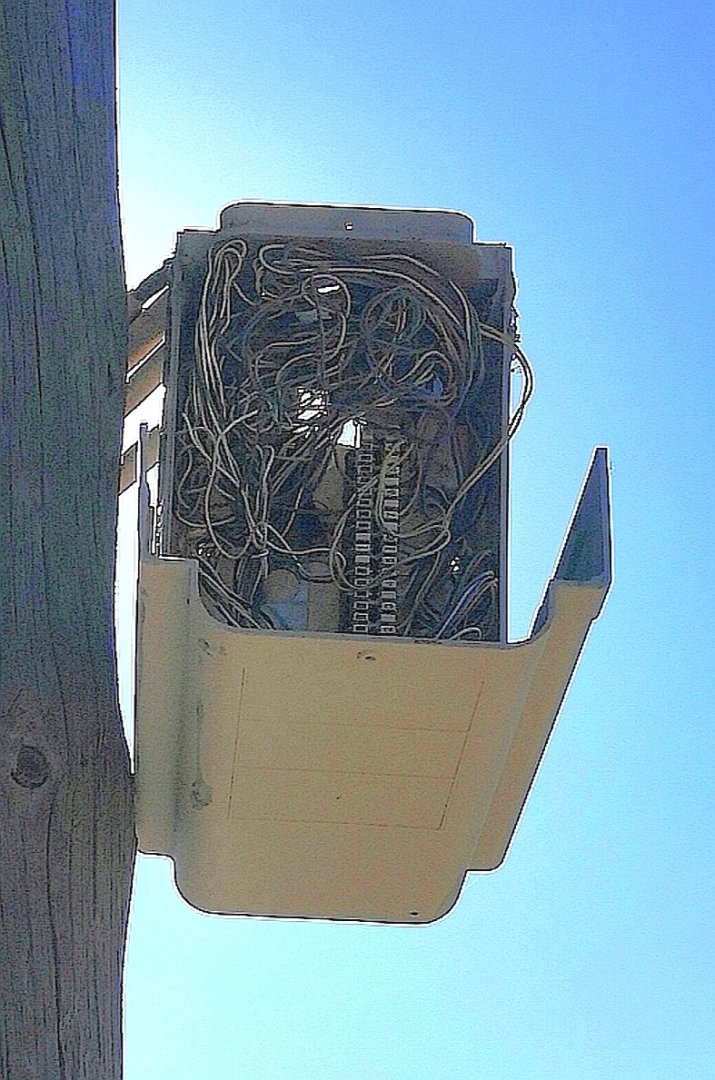

Εδώ που ειμαι τώρα μέχρι να με ενοχλήσουν για "αναβάθμιση" δεν είχα θέμα. 30 κλειδωμένα. Μετά την "αναβάθμιση" και το κουτί στην κολόνα που κάποιος πέρασε και το ξέσκισε (2 μήνες ήταν ανοιχτό και κρεμόταν ανάποδα) έφαγε μια πισίνα νερό από τη βροχή (2 μήνες χωρίς γραμμή). Όταν ήρθαν για επισκευή το είδαν πόσο χάλια ήταν και μου λένε μια χαρά είναι. Επισκευή ο Θεός να την κάνει, και από τότε μόνο προβλήματα και ταχύτητα 46 στο modem αλλά μόνο 19 στο σπίτι. Μπουρδέλο Cosmote. Αυτό είναι.
Σχεδόν 2 μήνες ήταν έτσι.
Τα καλώδια το κρατάνε. Χάρβαλο.

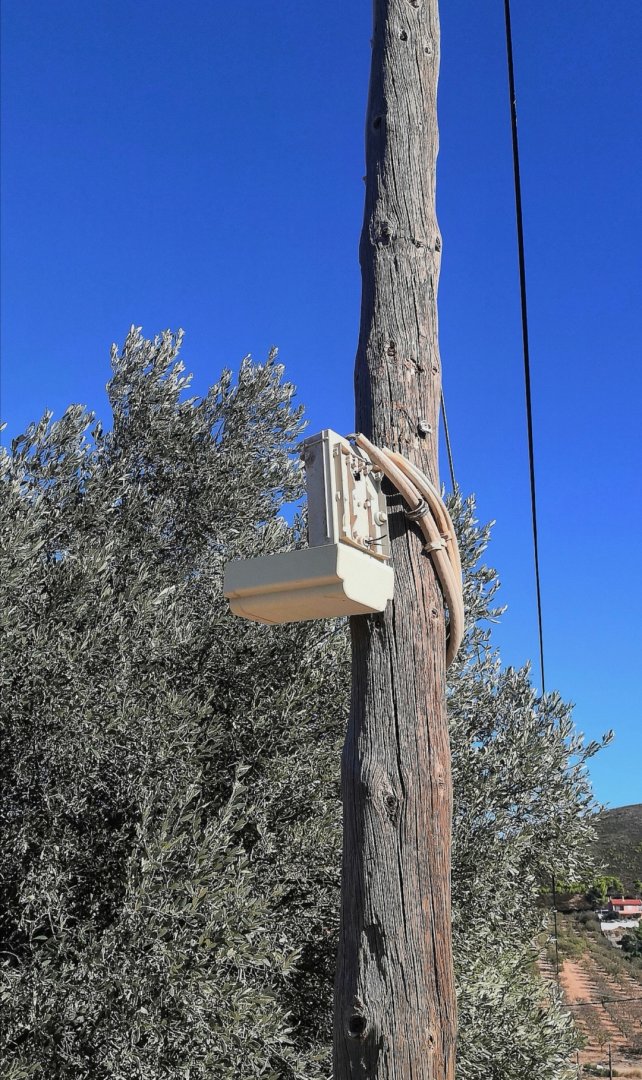

Δεν ξέρω τη κάνουν οι άλλες χώρες, αλλά πως να περιμένουμε σωστά αποτέλεσμα με τέτοια δουλειά - εξαρτήματα.
Έξω από το σπίτι μου από άλλη γωνία.
Για μένα είναι απλή κοροϊδία.

Ναι, καλά. Παντού τα ίδια γίνονται όταν υπάρχει χαλκός.
Δεν θυμάμαι, πλέξη έκανες και μετά μονωτική ταινία;
Πλέξη χωρίς ταινία στα κουτιά μου είπε ο κύριος. Στον κήπο με βουλκανισμένη ταινία.

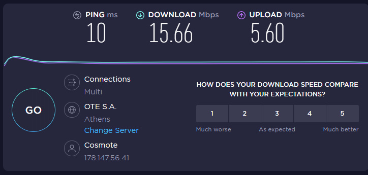

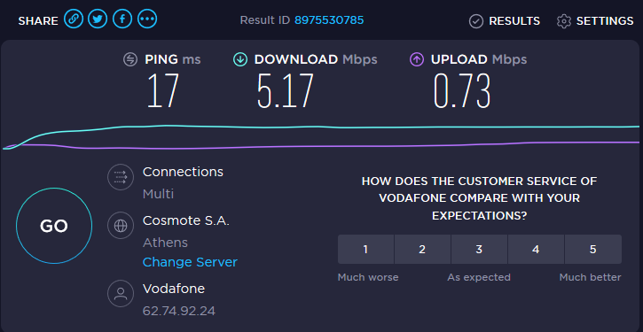

Να και φρέσκο από το σπίτι. Χαμηλότερο λίγο από την τελευταία φορά που το έτρεξα...

αβουγουδου: ναι, καλα, μονωση εκανε με παταφιξ στο κουτακι εκει που κλεινει, και γραβατουλες καλωδιων (cable ties) μη σου πω και παπιον αναλογα με το χρωμα και δε κσερω και γω τι αλλο ...

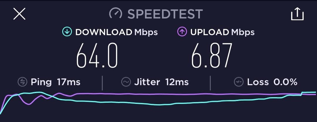

Λίγο άσχετο αλλά τις γιορτές που πέρασαν η cosmote είχε μια προσφορά απεριόριστα data για 10 μέρες, έβαλα τη SIM σε ένα 4G modem/router και οι ταχύτητες που έδειχνε το Speedtest της Ookla ήταν από 116-142Mbps download και 4.8-11Mbps upload με χαμηλότερο ping 8, οι ωραίες μέρες όμως κάποτε πέρασαν... :(

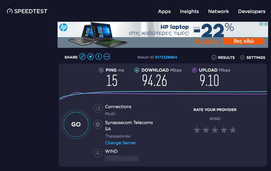

Καλημερα, Χθες αλλαξα σε Wind Fiber 100 , μια χαρα το βλεπω, για πειτε...
Ειχα Ηοl 24αρα και καλα, το πολυ 13 download kai max 0.7 upload

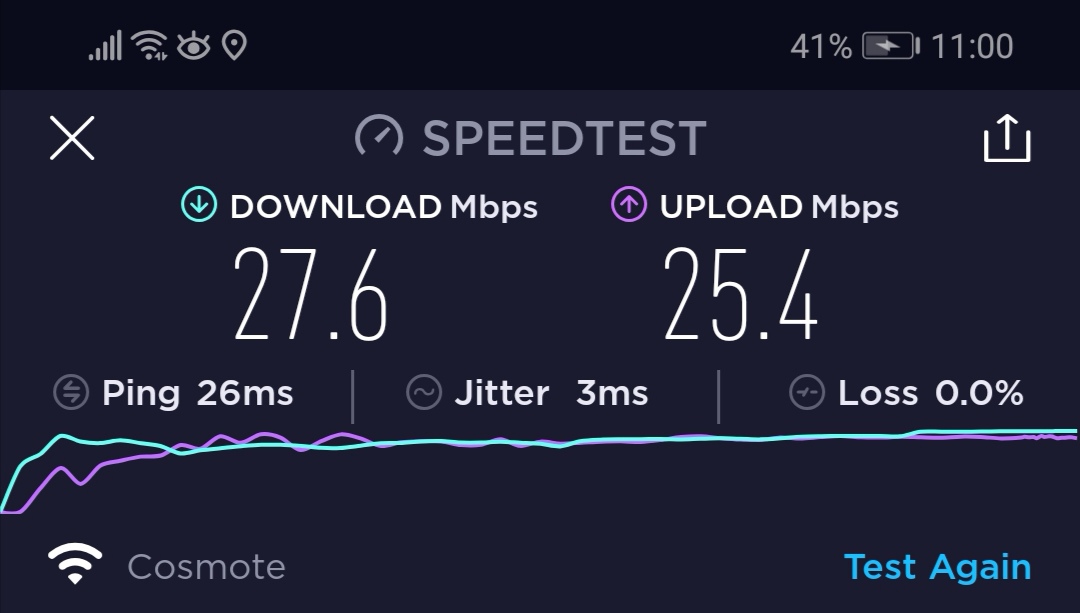

Εγώ κατάφερα μετά από πολύ αγώνα να κλειδώσω την 50αρα στα 42 με τη βοήθεια του φίλου τεχνικού, και η mobile κάρτα της Cosmote που έχω στο Κορωπί τώρα είναι έτσι...

πολυ δυνατο upload εχεις, πολυ θα το θελα... αυτο μ ενδιαφερει περισσοτερο αλλωστε

λίγο το pink. έχεις τρέξει άλλο να δεις? το pink είναι πάντα τόσο?
δεν τα ξερω καλα, οχι μονο αυτο ετρεξα, μπορω να κανω κατι για να βελτιωσω, η να ρυθμισω κατι καλυτερα?
Επισης με το ρουτερ, εχω 2 δικτυα, ενα 2.4g κι ενα 5g που παει με τη διπλασια ταχυτητα, προφανως αυτο χρησιμοποιω ε?
