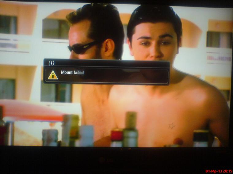

To ιδιο usb stick το εχω και περναω τα image .
Αλλα και το 2ο (ειναι cruzer blade) .
Με το Blackhole ,χωρις να εχω κανει κατι ,το αναγνωριζε αμεσως,δεν υπηρχε καποιο προβλημα .
Ειναι fat32 και τα ξαναφορμαρω στο PC αλλα δεν γινεται κατι.
Επισης στον δεκτη ,παω να κανω mount και βγαζει μηνυμα failed .
*Bρηκα και ενα 3ο, και αυτο τα ιδια.
Δεν γινεται να φταινε και τα τρια αρα κατι αλλο μου διαφευγει.
Περίμενε λίγο το απόγευμα θα ξανά κάνω δοκιμες. Φανταζομαι όμως πως δεν κανεις κάτι λάθος και θα έχω κι εγω τα ίδια...

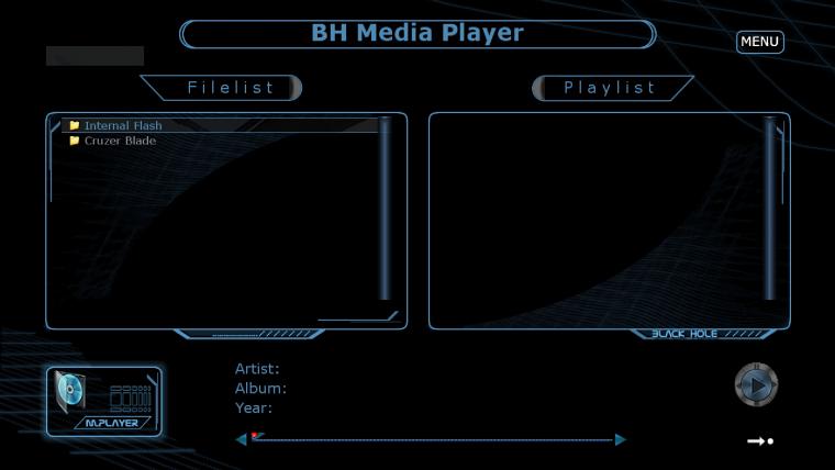

-Βασικα επειδη ηθελα να ελεγξω το θεμα με τα usb stick ,περασα αργα το βραδυ το Blackhole 2.0.1
Σε αυτο μολις τα βαλω μου τα αναγνωριζει .

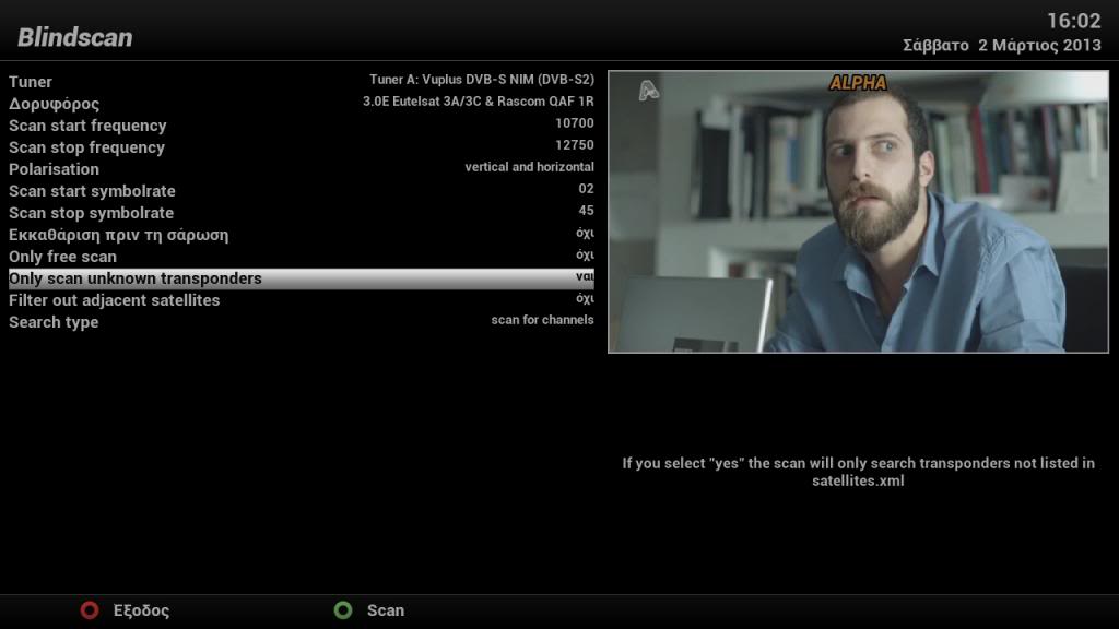

Με το Blackhole 2.0.1 ειναι ενταξει τα usb stick και το ONDEMAND λειτουργει εδω σε σχεση με το Blackhole 2.0
Πληροφοριακα δοκιμασα και το Blind scan για το Ε2 γενικα.
Οπως το περιμενα, δεν κανει τιποτα .
Αυτο με το Blind scan το παρατηρησα κι εγω. Δεν υπαρχει αλλος τροπος;
Για Blind scan, απλα πρεπει να εχεις αλλον δεκτη.
Αν μιλαμε για feed δηλαδη, αλλιως ετοιμες λιστες και κανα manual scan εδω και εισαι καλυμενος .

Γιάννη έχεις τον solo (όχι solo2), έτσι δεν είναι; Δεν υποστηρίζει blind scan το tuner του, ούτε του Duo. Blind scan υποστηρίζουν ο Uno, ο Ultimo και ο Solo2 (δεν ξέρω αν έχει ενεργοποιηθεί η δυνατότητα αυτή στον Solo2, στα χαρακτηριστικά πάντως μπορεί).
2.883
114
Απάντηση: Ενδιαφέροντα plugin κτλ. για δέκτες linux.
Ναι τον Solo εχω .
Κατεβασα το blind scan απο το software management του Blackhole .
Tι υποτιθεται οτι επρεπε να κανει,ουτε software blind scan ?
Mε τους αλλους που εχουν hardware blind scan ,χρησιμοποιεις αυτην την επιλογη , και λειτουργει κανονικα ?
Και σε ικανοποιητικο χρονο αλλα και σε ευρεση καναλιων ?

Τον Uno εχω που, οπως λεει ο Σωτος υποστηριζει bl.scan

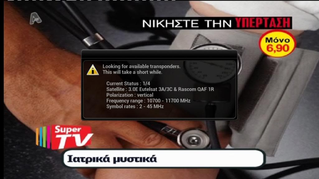

Αλλα οταν παω να κανω, με εφαρμογη blind scan απο το software management του Blackhole, ΔΕΝ κανει! Δηλ κανει αναζητηση, αλλα δεν ειναι η τυφλη αναζητηση (λογ αποτελεσματων αλλα και οπως την ξερω απο τον Σπάιντερμποξ)

Δε νομίζω ότι υποστηρίζει software blind scan, δεν έχω βέβαια solo ή duo να το διαπιστώσω (αν και δεν έχει τύχει να δω ανάλογη αναφορά). Στον Uno που έχω (όπως ο Λάκης) είναι αρκετά γρήγορο, μπορεί να χάσει βέβαια κάποιες εκπομπές εδώ ή εκεί, αλλά για να βρεις στα γρήγορα κάποια feed κάνει δουλειά. Στο OpenVix υπάρχει η καλύτερη έκδοση του Blindscan (mod του Huevos από την Ισπανία), με επιλογές που δεν έχουν μπει σε άλλα image (απόρριψη διπλανών δορυφόρων, επιλογή απευθείας των συχνοτήτων της Ku, κι όχι της IF, σκανάρισμα και σώσιμο σε xml αν θέλεις μία λίστα με τις συχνότητες, σκανάρισμα άγνωστων transponder - κι όχι όσων είναι στο satellite.xml).
Δεν πολυχρησιμοποιώ BH, και έτσι δεν θυμάμαι αυτή τη στιγμή τη συμπεριφορά του blindscan σε αυτό. Ίσως το τσεκάρω αργότερα...

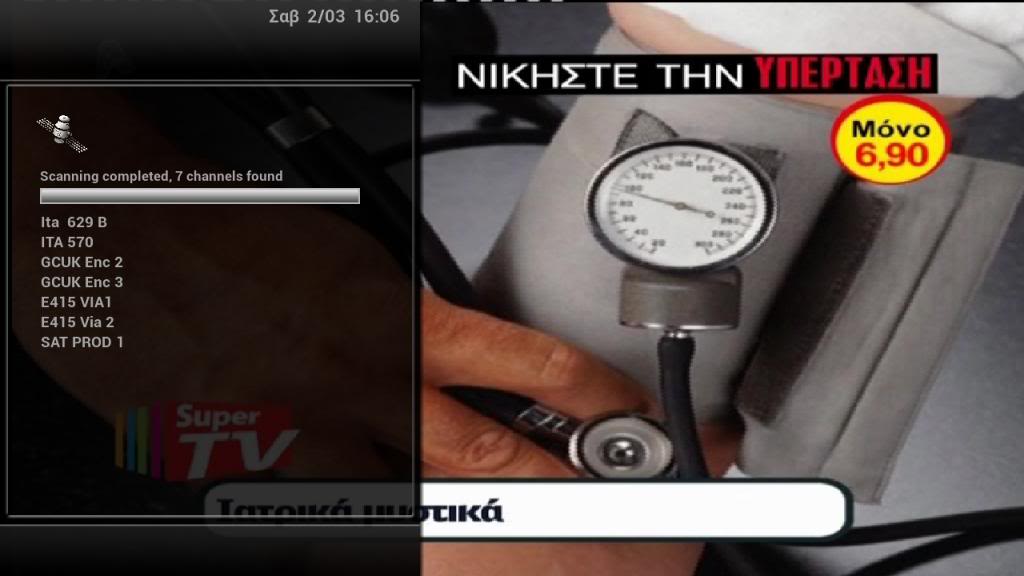

Αυτο το μενου ειναι ωραιο και απο το αποτελεσμα φαινεται οτι λειτουργει.
Real M. - Barca ειναι καποια απο αυτα που βρηκες.
Για τα feed θα παιξεις με ορια .
Και frequency & symbol rate .
Θα πρεπει να τα συγκρινεις με αυτα που βρισκουν στο satelliweb για να δεις ποσο καλα παει .
Το ξέρω, έχω κάνει συγκρίσεις με αυτά που βρίσκει η δορυφορική κάρτα (TBS6925) με το Easy Blindscan Pro, η οποία συνήθως βρίσκει περισσότερα από τον Uno στο ίδιο διάστημα. Αλλά γενικά είναι και πιο αργό το σκανάρισμα της. Στο πρόγραμμα υπάρχουν επιλογές που δίνουν τη δυνατότητα πολύ γρηγορότερου σκαναρίσματος, αλλά τότε χάνονται κάποια feed. Γενικά είτε στον δέκτη, είτε στην κάρτα, τα αποτελέσματα είναι trade off ανάμεσα στο χρόνο σκαναρίσματος και στο πόσο λεπτομερές σκανάρισμα θέλεις (στον δέκτη βέβαια δεν υπάρχει επιλογή για πιο αργό, και πιο λεπτομερές σκανάρισμα).
Απο αυτην την εφαρμογη του δεκτη το μονο που λειπει ειναι το βημα .
