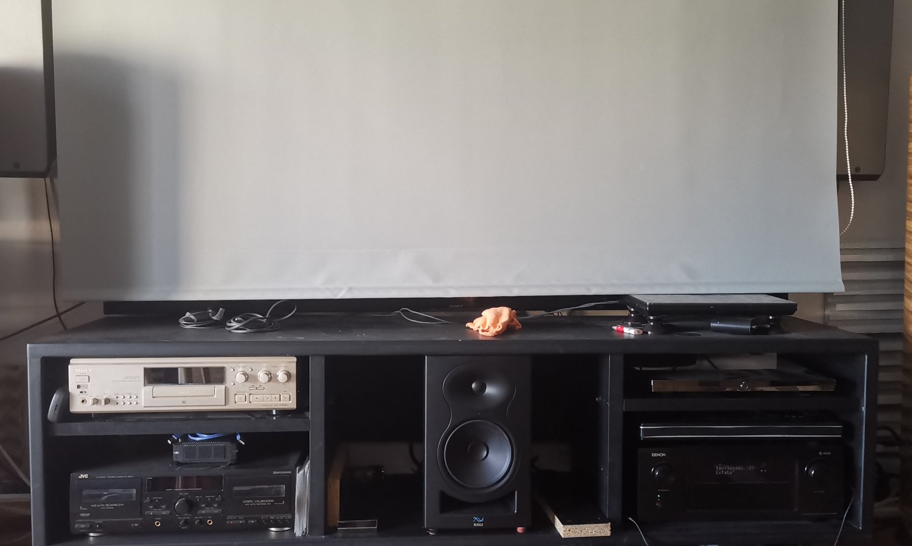

Έγινε μια ανακατάταξη...και...
μία δοκιμή με τα lp6...
Υπάρχει μια διαφορά σε σχέση με το focal αλλά όχι μεγάλη..
Επίσης θα ήθελα ο ήχος να ανεβεί ενα κλικ ψηλότερα στην οθόνη..

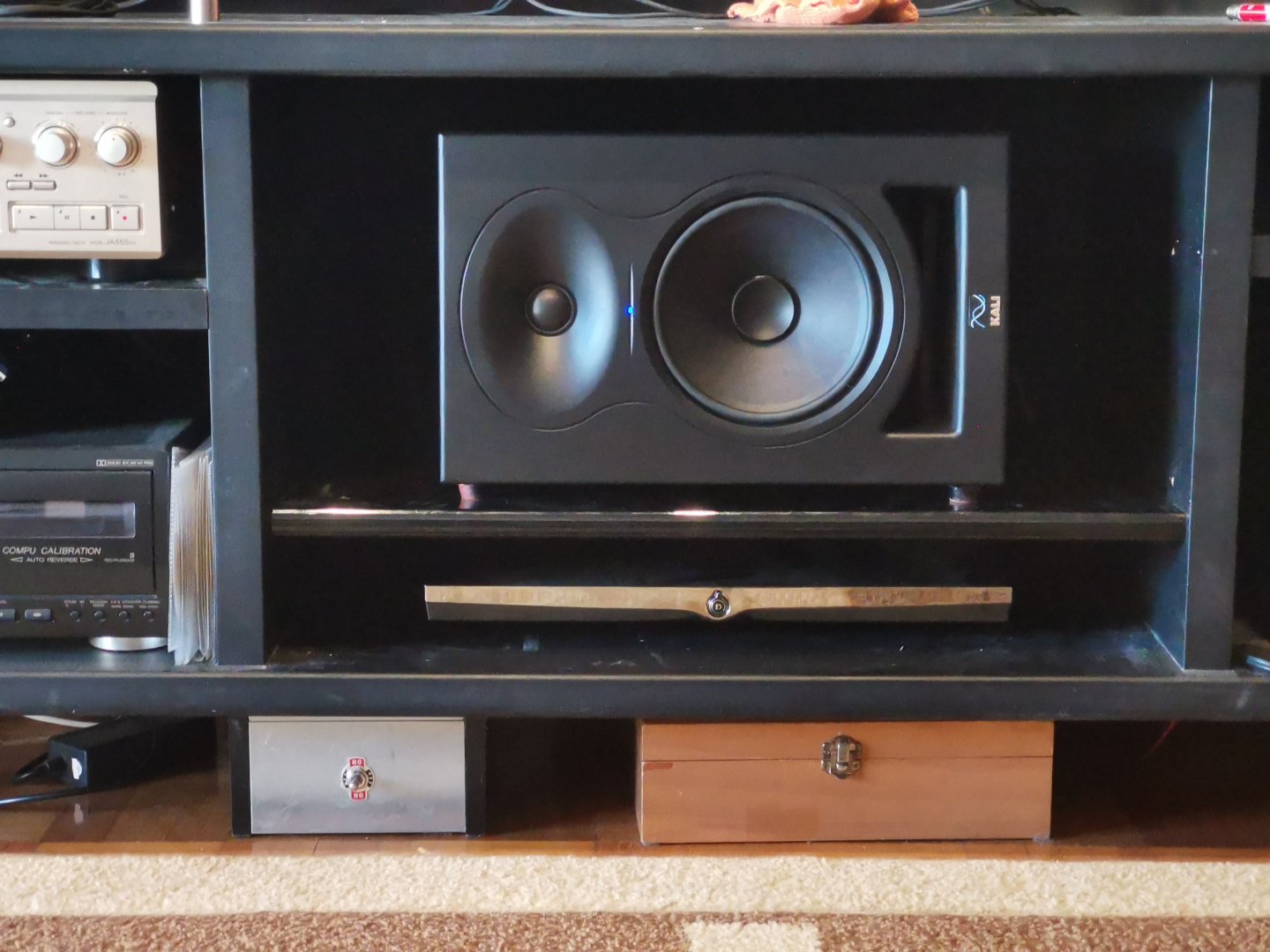

Αν μπει ξάπλα εκεί το in8 πιστεύετε θα γίνει αυτό?
Πάντως αν παίζει έτσι το μικρό αυτό φαντάζομαι το in8 με τους 3 δρόμους...

Σωστές θα είναι οι θέσεις.. Θα ανοίξω λίγο τα ηχεία audio και θα μπουν σε βάσεις τοίχου δίπλα στην τηλεόραση... (ανάμεσα δηλαδή TV και ηχεία audio).

Αν μπει το IN8 εκεί ξάπλα έχεις αρκετό χώρο ώστε να έρθει το ομοαξονικό του μεγάφωνο στο κέντρο της οθόνης?
Πιστεύω ότι με κλιση προς τα επάνω ώστε το ηχείο να σημαδεύει το αυτί του ακροατή, η εικόνα θα ανέβει ψηλότερα. Επίσης πιστεύω ότι θα πρέπει να πειραματιστείς και με απορροφητικά υλικά σε ολόκληρο το κενό που θα αφήνει το ηχείο μεσα στο έπιπλο.
Τα πλαϊνά ηχεία επίσης θα πρέπει να απομακρυνθούν μεταξύ τους (στα 2.3μ όσο δλδ και η απόσταση από τον ακροατή) και να τοποθετηθούν με το Τουίτερ στο ύψος του αυτιού του ακροατή. Έτσι που τα βλέπω φαίνεται να είναι ψηλοτερα αλλά δεν βοηθάνε και οι φωτογραφίες που δεν δείχνουν τα όρια του δωματίου (μια πιο ευρυγώνια λήψη θα βοηθούσε πολύ).

Τα LR όπως το μετράω θα είναι στα 2.10μ.
Εννοείται με κλίση το ηχείο, όπως είναι και το lp 6, αλλά δεν ανεβάζει όσο θέλω τον ήχο ψηλά...
Η τηλεόραση είναι 75αρα που μου προτείνατε όλοι εδώ...
Επίσης το ιν8 αποσο λένε ακούγεται σαν μια σημειακή πηγή.. Θα δείξει...
Δεν μπορεί να μπει πάρα μόνο στο κέντρο ξάπλα μέσα στο πλαίσιο που είναι κ το lp6, σε ένα ραφι να ανέβει 8 πόντους πιο ψηλά

Τότε και τα ηχεία LR να είναι στα 2.10μ μεταξύ τους
Δεν είμαι σπίτι και δεν μπορώ να μετρήσω τώρα (κι εγώ 75αρα έχω) αλλά με το μάτι μου φαίνεται λιγότερη η απόσταση τώρα.
Το IN-8 ακούγεται μεν σαν σημειακή πηγή αλλά με κέντρο το ομοαξονικό του μεγάφωνο.

Ο Γόρδιος Δεσμός δεν λύνεται, κόβεται! δυο νέα ρακ θες για τον εξοπλισμό σου, αριστερά και δεξιά, και μια custom βάση φτιαγμένη στο ύψος που θες για το σου για το κεντρικό in8 (που θα μπορεί να πάει ακόμα πιο πάνω το κεντρικό ηχείο).
Αν πιάνουν τα χέρια σου ή έχεις άκρη κάποιον που να ξέρες, μέχρι και το έπιπλο που έχεις τώρα μπορείς να μεταποιήσεις. Για τη βάση μαλιστα έχουμε και σπουδαίους τεχνίτες εντός του φορουμ.

Το μέτρησα και αν γίνει νέο ρακ, το κέρδος θα είναι 5 πόντοι αν μπει το ηχείο ξάπλα και 9 αν μπει όρθιο...
Δεν ξέρω αν για αυτούς τους πόντους αξίζει τον κόπο κ το χρήμα...

Έχω βάλει το ράφι στις διαστάσεις του in8...
Να βολευτεί σωστά κ ο δικαναλος ενισχυτής...
Ναι ξάπλωσε προς το παρόν το lp6...
