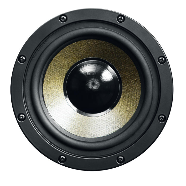

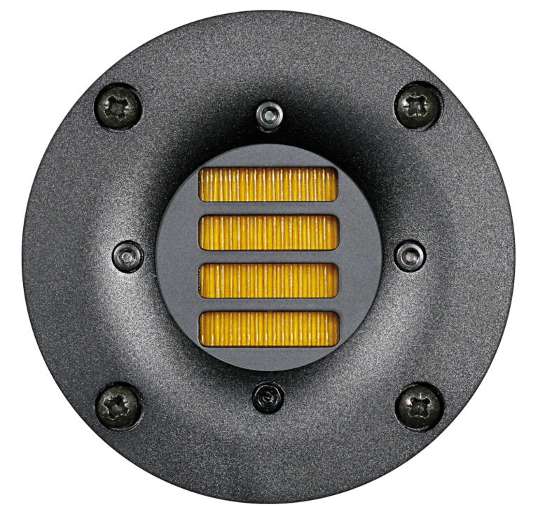

Μία ιδιαίτερη αναφορά θα ήθελα να κάνω για το Άνταμ με το 7,5" γουφερ, διότι πραγματικά αξίζει την προσοχή σας, καθώς βρίσκεται σε πολύ προσιτό κόστος για αυτά που προσφέρει.
Όπως μπορείτε να δείτε στην σελίδα της φίρμας, πρόκειται για ένα πολύ εξελιγμένο 7,5" μεγάφωνο, το οποίο χρησιμοποιείται σε πολύ ακριβά μόνιτορ της εταιρείας, με 2" πηνίο φωνής και υψηλότατες ικανότητες πρόσληψης ισχύος, εξ'ου και ο ισχυρός class d ενσωματωμένος ενισχυτής, ο οποίος είναι από κάθε άποψη άριστος.
Η εξέλιξη του γουφερ είναι τέτοια, που όντως του επιτρέπει απίστευτες για την διάμετρό του στάθμες.

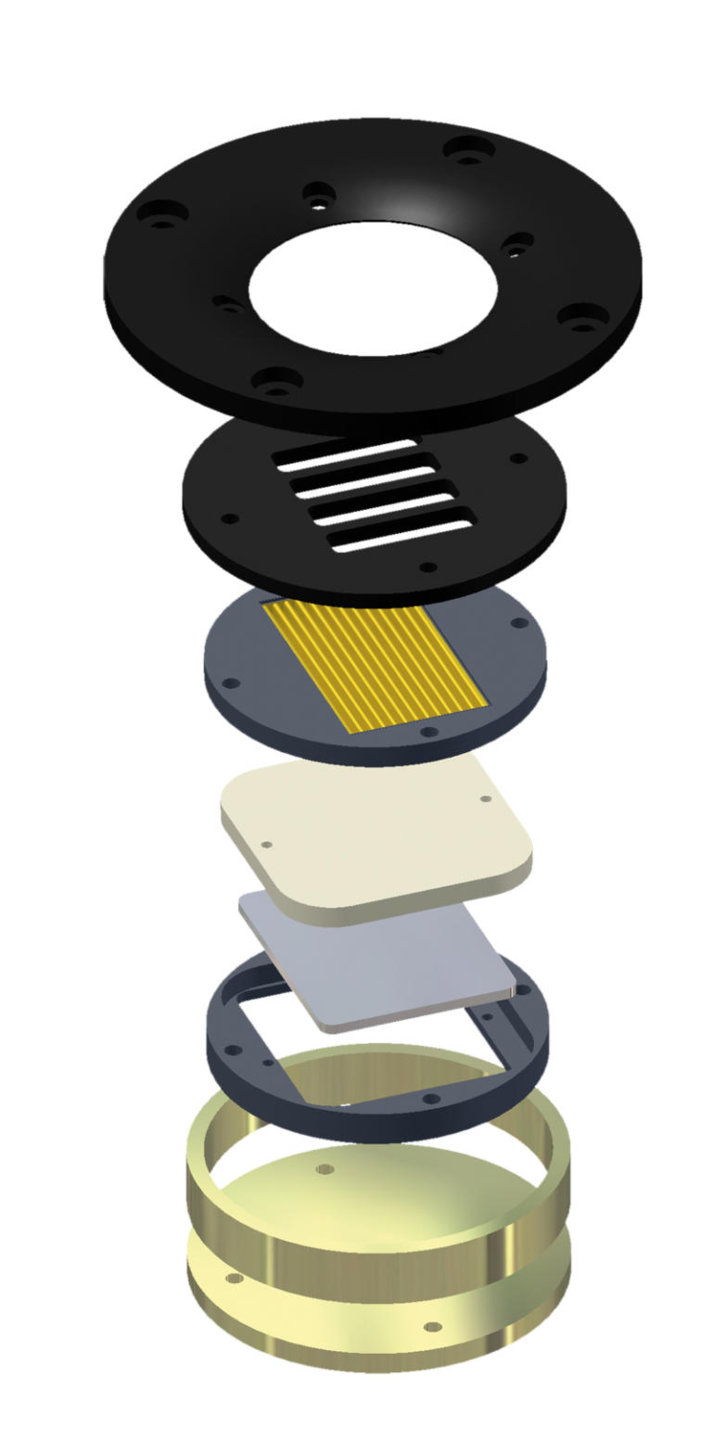

Το δε τουιτερ ταινίας, έχει τέτοια εξέλιξη και τόσο απίστευτα χαρακτηριστικά, που μπορεί πραγματικά να αγγίξει παράλογες στάθμες..

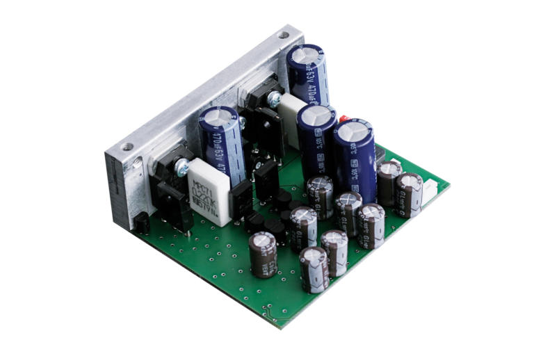

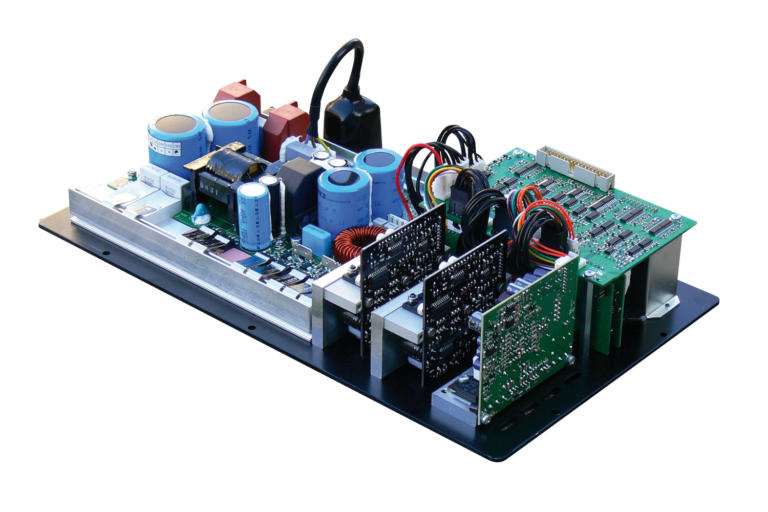

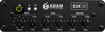

Τον εξαιρετικό αναπαραγωγέα αυτόν, τον οδηγούν με ενίσχυση τάξης ΑΒ, για να μη περιορίζεται η απόκριση συχνότητας στους 20 χιλιοκυκλους από το φίλτρο εξόδου των class d, και επειδή λόγω πολύ υψηλής ευαισθησίας του αρκούν 50 βατ για να σας κουφανει, οπότε να το αναγκαίο ενισχυτικό, άριστο επίσης για την εφαρμογή:
Οι δυνατότητες ρύθμισης είναι όντως αξιόλογες και αξίζει μνείας:
Και οι μετρήσεις του ηχείου δείχνουν μία συνολικά άρτια υλοποίηση, που είναι ικανή για κάθε χρήση και απαίτηση.

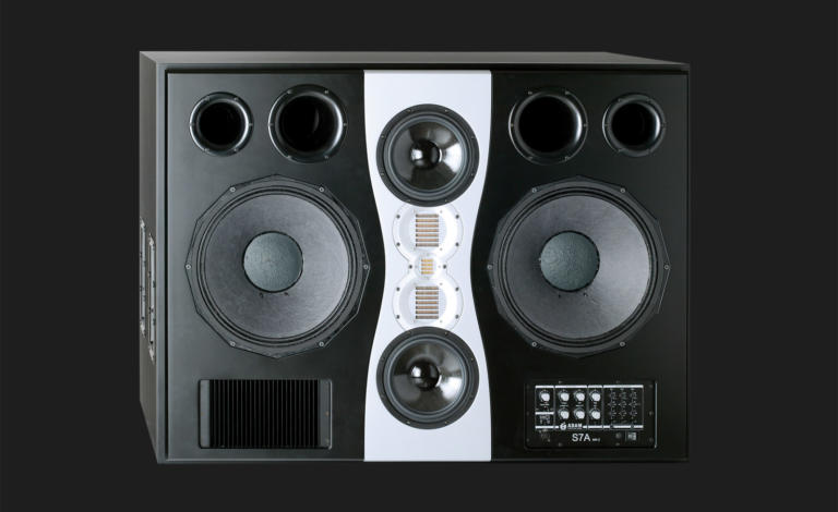

Το μεγαλύτερο μοντέλο της φίρμας, αρχίζει να μπαίνει στην κατηγορία των υπεροπλων, και δεν έχει ανάγκη καμίας αναφοράς εκ μέρους μου, μόνο ίσως μία φωτό για οφθαλμολουτρο:

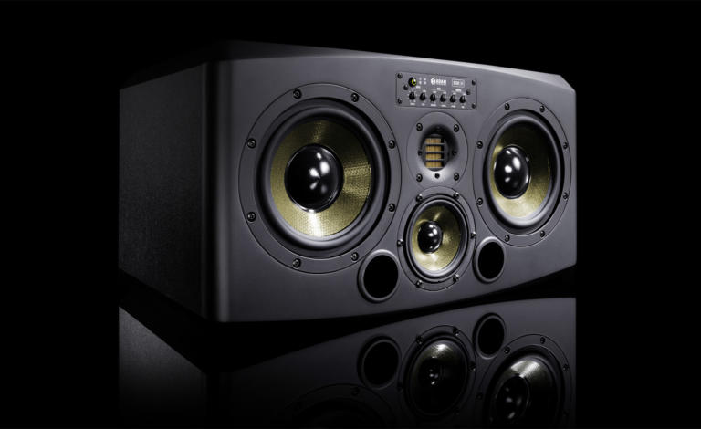

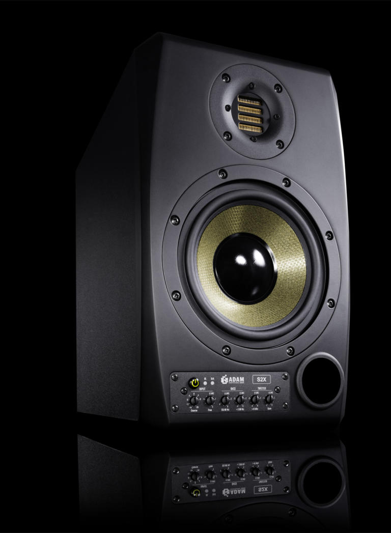

Το ίδιο 7,5" γουφερ φοράει το άνωθεν οφθαλμόλουτρο που ακούει στο όνομα S3X, και ομολογώ ότι σε ένα πολυκάναλο σεταπ με φουλ S2X, παρά την εμμονή μου για 7 ίδια ηχεία, θα έμπαινα στον πειρασμό να το χρησιμοποιήσω για κεντρικό! :oops:

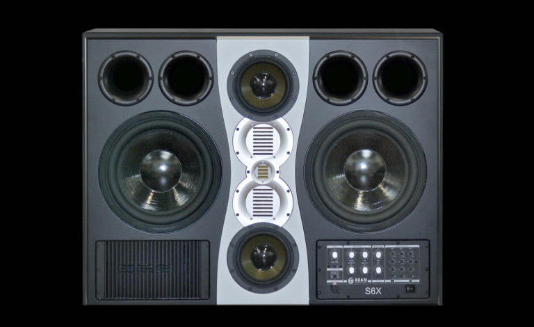

Το ίδιο 7,5" μεγάφωνο χρησιμοποιείται ως μιντ στο πολύ S6X:
Για το οποίο η φίρμα δίνει τα εξής χαρακτηριστικά:
2 x 12“ and 2 x 7.5" Woofer (HexaCone)
Amp. Power RMS / Music: 2250 W / 3150 W
Frequency Response: 23Hz - 50 kHz
Max. SPL per pair at 1 m: ≥133 dB
Και αφού φτάσαμε εδώ που φτάσαμε, ας θαυμάσουμε για μία ακόμη φορά τη ναυαρχίδα της σειράς SX:
2 x 15“ and 2 x 9" Woofer
Amp. Power RMS / Music: 2750 W / 3850 W
Frequency Response: 20Hz - 50 kHz
Max. SPL per pair at 1 m: ≥138 dB
Sorry για την τσόντα, αυστηρώς ακατάλληλο για χαιεντάδες..:D
