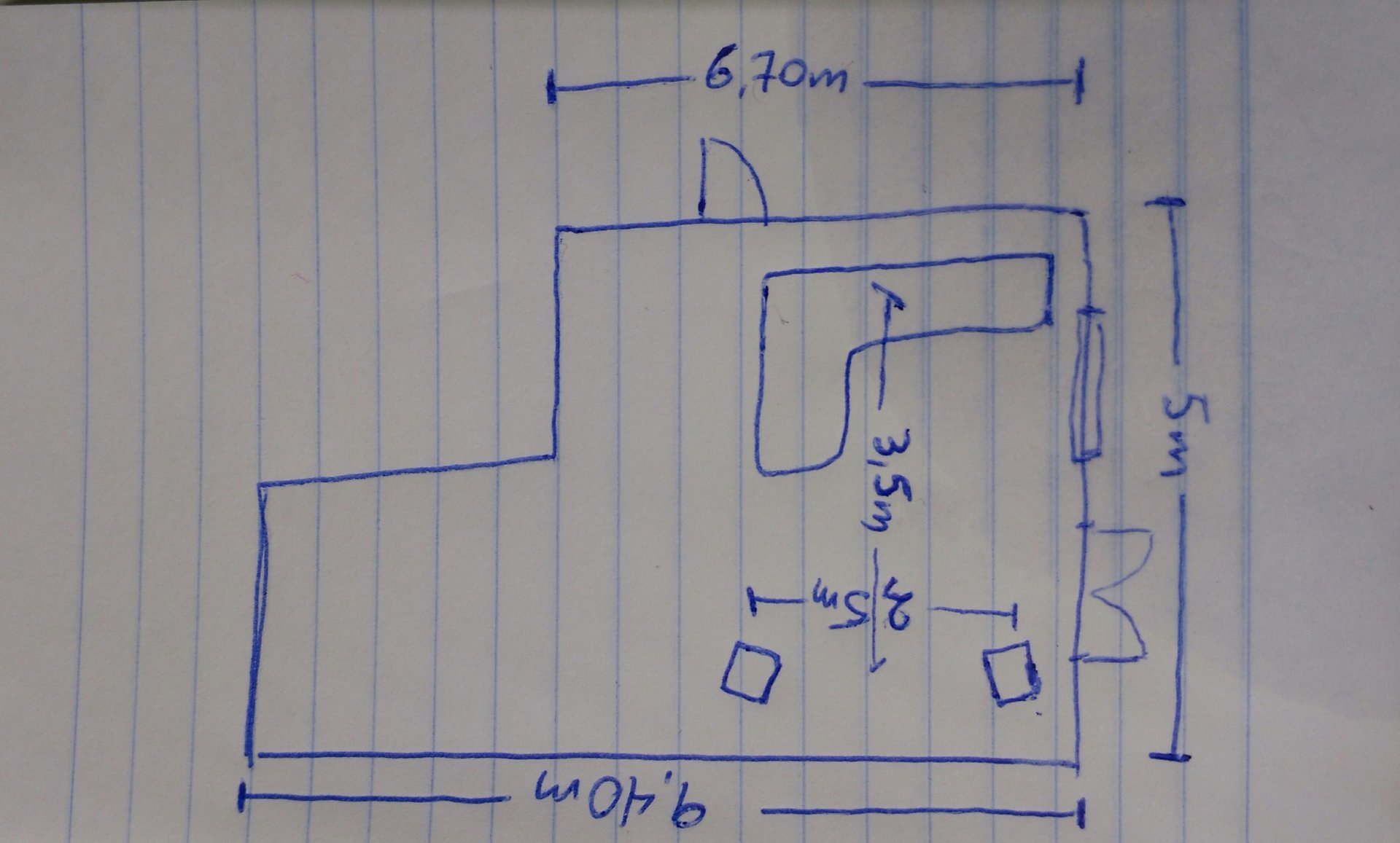

Ελπίζω να ανέβει η φωτογραφία γιατί δεν το έχω επιχειρήσει πάλι....
Καλησπέρα σε όλους.
Παρακολουθώ το νήμα από την αρχή και ομολογώ ότι αλλιώς τα είχα υπολογίσει και τελικά αλλού θα καταλήξω. Σύμφωνα με τις διαστάσεις του χώρου μου φτάνουν μόνα τους τα m-audio m3-8; Στάθμες περίπου 85db max (σύμφωνα με μία εφαρμογή που μετράειdb στο κινητό,...) μου είναι οκ. Τι λέτε? Προενισχυτής ο Pro-Ject Pre Box RS.

Εχεις ενα τυπικό δύσκολο οικογενειακό σαλόνι. Και μικρο παιδί.
Δες τι μπορείς να βελτιώσεις μετακινώντας ηχεία μπρος-πίσω, και μετρώντας με το REW, στα περιθώρια που σου επιτρέπει η χρήση του χωρου απο όλη την οικογένεια. Το οτι παίζεις στην μικρη διάσταση του παραλληλόγραμμου ειναι απο μονο του ενα προβλημα, αλλα δεν νομίζω να μπορείς να το αλλαξεις αυτο.
Πρώτες ανακλάσεις δεν εχεις καθόλου, και ούτε εχεις περιθώριο για καποια παρέμβαση εκεί. Διάχυση ισως στον πίσω τοίχο;;;;
Bass trapping μπορείς να κάνεις, εχεις τις πάνω γωνιές του ταβανιού να εκμεταλλευτείς.
Δοκίμασε και το trial του Dirac, αφού εχεις πάρει umik εύκολο ειναι.
Και παλι λεω πως δεν είσαι καθόλου άσχημα, τζάμπα γκρινιάζεις. (Κλαίνε οι χήρες, κλαίνε κι οι παντρεμένες)
