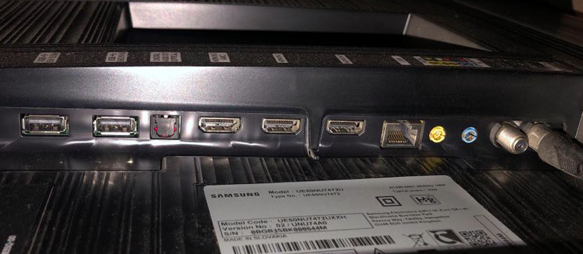

Έριξα μια ματιά στο manual της τηλεόρασης του φίλου: δυστυχώς δεν έχει αναλογική έξοδο ήχου, επομένως θα χρειαστεί σίγουρα dacάκι για να στείλει ήχο στα ενεργά. Μένει να λυθεί το πώς θα ρυθμίζει την ένταση.
