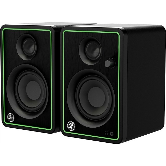

Με αυτά άραγε λύνεται το πρόβλημα;
Mackie CR8-XBT (αυτοενισχυόμενα μάλλον), Bluetooth σύνδεση, 8ιντσο γούφερ...350 ευρώ
Νομίζω σου κάνει. Λογικά θα μπορείς να ελέγχεις τη στάθμη από το τηλεχειριστήριο. Επιμένω πάντως, και σόρι αν γίνομαι σπαστικός, ότι θα πήγαινα σε μπάρα σε αντίστοιχο μπάτζετ.
