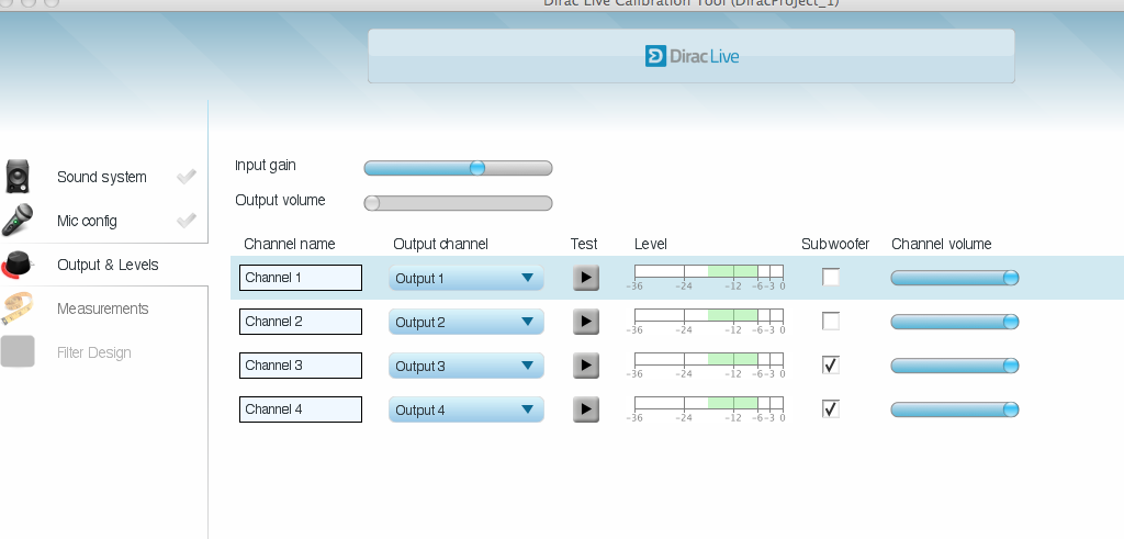

Λοιπόν, δοκίμασα να χρησιμοποιήσω το dirac για crossover αλλά κόλλησα στο εξης: Όπως βλέπετε στην οθόνη παρακάτω, με το πολυ-κάναλο dirac και πολυ-κάναλη κάρτα/dac, μπορείς να ορίσεις custom configuration με οσα κανάλια θέλεις και να ορίσεις σε ποιό output της κάρτας / dac έχεις δορυφόρους, sub, κλπ.
Πως όμως θα ορίσω ότι, π.χ., για 2.2 setup, το αριστερό κανάλι που φεύγει από το δικάναλο software player θα πηγαίνει και στο input 1 και 3 του dirac ώστε μετά το dsp να φεύγει high pass στο output 1 και low pass στο output 3 (και αντίστοιχα για το δεξί); Από το audio midi setup (σε mac), μόνο το dirac output μπορείς να ορίσεις.
Αυτό που θέλω είναι με κάποιο τρόπο π.χ., από το audirvana, να ορίζω ότι το αριστερό κανάλι θα πηγαίνει και στο κανάλι 1 και 3 του υπολογιστή (DAW1 και DAW3), τα οποία στη συνέχεια θα πηγαίνουν στο dirac και θα φεύγουν κροσαρισμένα στα outputs 1 και 3.

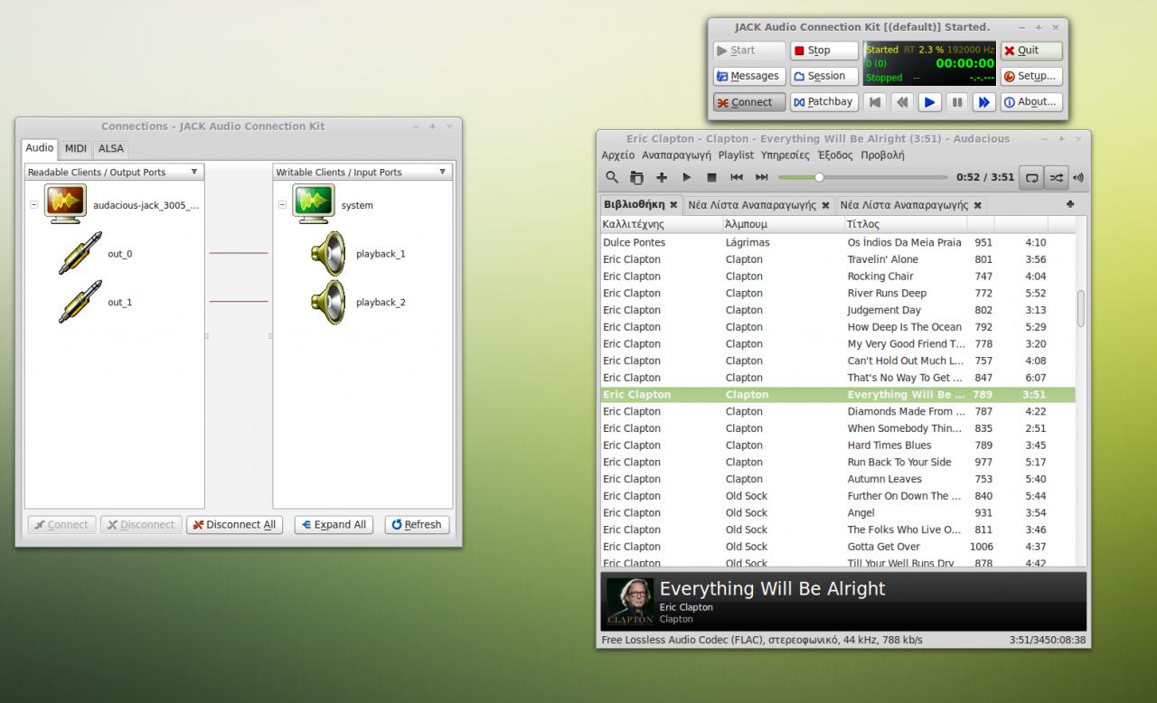

Όπως το βλέπω,δουλειά σου θα κάνεις με το jack.
Βεβαίως θέλει πολύ διάβασμα και δοκιμή και δεν έχω ιδέα με ποιον τρόπο λειτουργεί στα Mac.(Εγώ το έχω με Linux.)
Το θέμα είναι όμως πως κάνει ακριβώς αυτό:κατευθύνει το οτιδήποτε,οπουδήποτε.
Κοίταξε παράδειγμα συνδέσεων.Με απλό κλικ συνδέεις τα κανάλια όπως θέλεις.
1.115
677
(Είναι επαγγελματικό,το επισημαίνω,δεν είναι user friendly.Και είναι φορές που πρέπει να ψάξεις πολύ για μερικά πράγματα,μακάρι να βρεις κάτι πιο φιλικό και λιγότερο γκρινιάρικο.)
