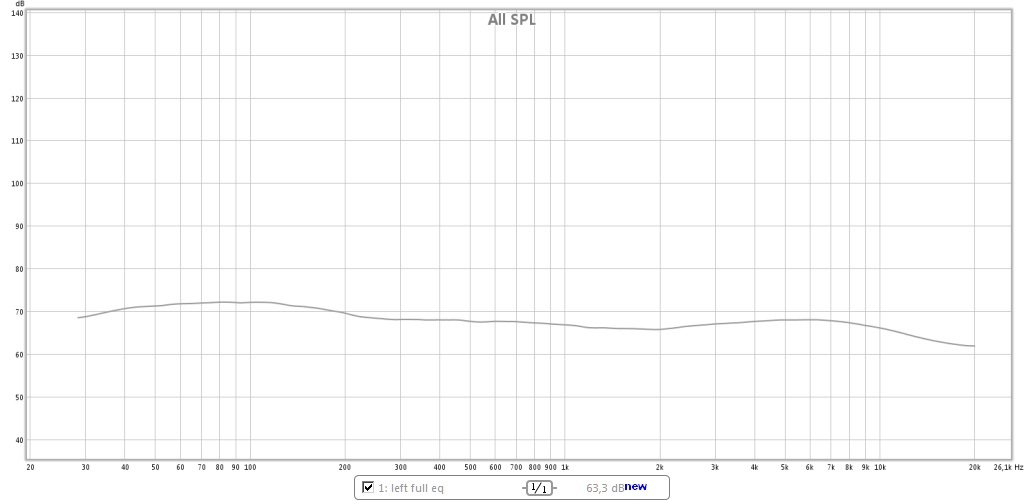

Παρακάτω μια εικόνα του πως μου αρέσει να ακούγεται το σύστημα.
Αν το δει κανείς συνολικά, βλέπει μεγάλη απόκλιση από το μέσο όρο (+-5db).
Ωστόσο, ίσως έχει νόημα να το κοιτάει κανείς σε 3 parts, όπου έτσι, η διακύμανση είναι +-3db
<200hz
200hz-10Khz
10Khz-15Khz
Για >15Khz, αδιαφορούμε έτσι κι αλλιώς.
Με smoothing 1/1, αφού έτσι κι αλλιώς εδώ το ζητούμενο είναι η γενική εικόνα στο πως περίπου ακούγεται το σύστημα.
Είναι το ένα κανάλι, solo6+pv1 crossαρισμένα στα 90hz.
Η ισοστάθμιση δεν είναι με dirac, αλλά με το χέρι στη motu, μέτρηση, ρύθμιση, και ξανά μέτρηση κ.ο.κ. (καθόλου εύκολο).
Το αποτέλεσμα αυτό ήρθε με μικρές βυθίσεις (μέχρι 4db αν θυμάμαι καλά), με εξαίρεση στην αντιμετωπιση των modes του χώρου στα 40 και 60hz, όπου εκεί η βύθιση έφτασε και τα 12db.
Σε σχέση με το 'χέριασμα' που έκανα σε άλλα συστήματα, αυτά είναι 'χάιδεμα'.
Έτσι μάλλον εξηγείται το γιατί μου αρέσει τόσο αυτό το σύστημα σε σχέση με οτιδήποτε άλλο δοκίμασα. Απλά έκατσε στο χώρο σωστά.
Οποιαδήποτε υπόδειξη ή σχόλιο είναι καλοδεχούμενα.
Χαιρετώ σας.

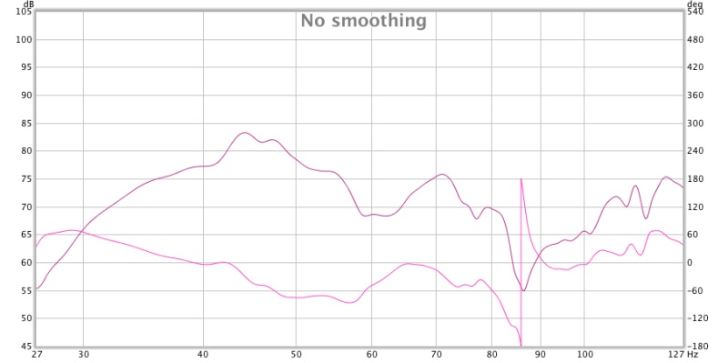

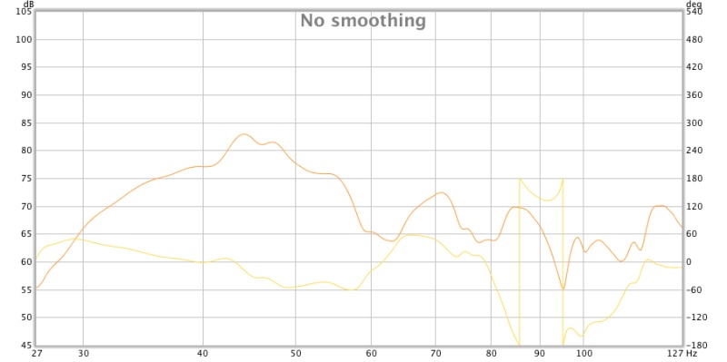

Έχουμε κάποιες εξελίξεις, αλλά πριν από αυτό, θα ήθελα να βάλω ένα quiz, αν μου επιτρέπετε.
Επισυνάπτω 4 γραφήματα από αντίστοιχες μετρήσεις του REW με διαφορετιές ρυθμίσεις του cross.
Ποιό από τα 4 πιστεύετε είναι πιο σωστό, και γιατί;
Πιστεύετε ότι κανένα από αυτά δεν είναι σωστό (όλα έχουν κάποιο σημαντικό πρόβλημα);
Υπάρχει κάτι άλλο που πρέπει να δείχνει το κάθε γράφημα για να αποφασίσετε; Αν ναι, τι;
Τα γραφήματα δείχνουν την περιοχή 30-130Hz SPL+Phase
Είναι χωρίς smoothing, ενώ δεν έχει μπει κανένα eq, πέραν βέβαια του απαραίτητου για το cross.
Για να δούμε, μόνο εγώ έχω καεί μ'αυτό το θέμα;
Α
Β
Γ
Δ
