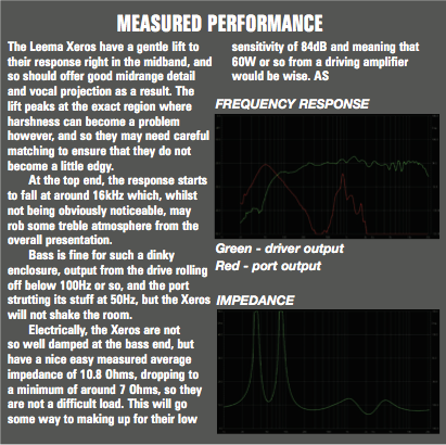

το διάγραμμα από τα Leema Xero
Μέση αντίσταση 11 ωμ και ελάχιστη 7 ωμ.

Νικό (σωστα?) το διάγραμμα της αντίστασης δείχνει έμα ευκολο φορτίο.Άρα δεν απασχολεί το ρευμα που μπορεί να δώσει ο ενισχυτής αλλά η ένταση(βατ).
Εννοειται οτι δεν συζηταμε για γκαζια και μυς.
Αν το μπασο παει πιο "πισω" αλλαζει η even τονικοτητα του ηχειου, η στεροφωνικη του εικονα, η αρθρωση κλπ
Αυτά δεν ξέρω αν ισχύουν(πλην της τονικής ισσοροπίας).Αυτό που ξέρω είναι ότι ένα ηχείο με χαμηλή ευαισθησία θέλει πολλά βατ για να παίξει σε ικανοποιητικές εντάσεις.Αλλιώς ο ήχο μπορεί να σου φαίνεται ''άδειος''.Αν καταφέρεις και ακούσεις έναν ενισχυτή με 100+ βατ σε σχέση με έναν 70άρη θα καταλάβεις για τι μιλάμε.
Δεν πάει να πει ότι με 40 ή 50 βατ δεν θα ακούς καλά.
