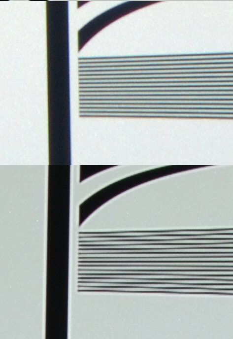

Κάτι που ίσως πέρασε λίγο στα "ψιλά", ήταν ότι αυτή τη φορά προβάλλαμε -πριν το κυρίως υλικό- κάποια βασικά πάτερνς του AVS (φωτεινότητας, αντίθεσης, χρωματικού κορεσμού, gray ramp, over scan, cross hatch κλπ).
Σε κάποιο από αυτά, κι ενώ προσπαθούσα να εξοικειωθώ με τις λειτουργίες της κάμερας (μην ξεχνάτε ότι δεν είναι δική μου κι ήταν η πρώτη φορά που τη χρησιμοποιούσα), τράβηξα μία φωτό από το πάτερν αναλυτικότητας που φαίνεται παρακάτω:

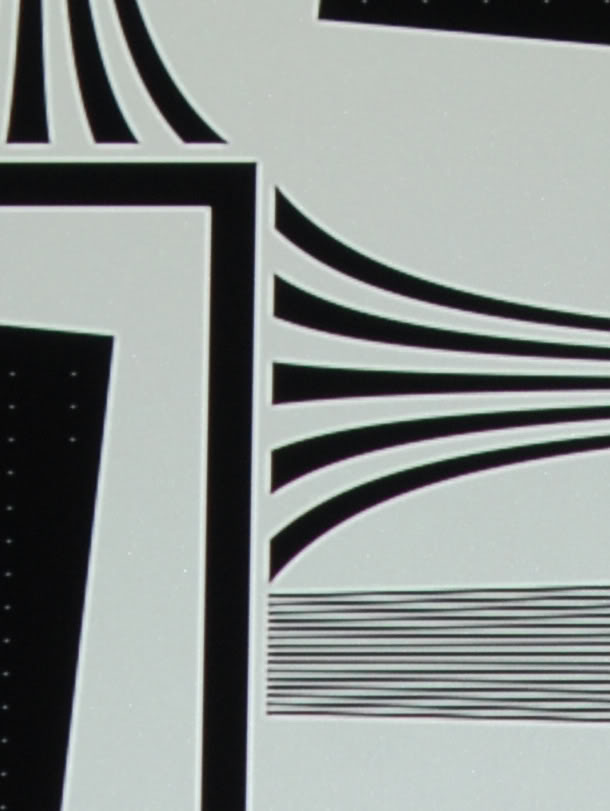

Αμέσως παρακάτω μπορείτε να δείτε ένα τμήμα αυτού του πάτερν. Έχω περικόψει ένα τμήμα του μόνο (αυτό μέσα στο κόκκινο πλαίσιο), γιατί το μέγεθος της συνολικής εικόνας είναι πολύ μεγαλύτερο από αυτό που μπορεί να εμφανιστεί στο site χωρίς scaling.
Μη δίνετε σημασία στην έκθεση που είναι off. Απλά προσπαθήστε ν' αναγνωρίσετε κάποια επιμέρους χαρακτηριστικά της εικόνας του προβολέα, που θα τον ονομάσουμε "Χ":
Την ίδια φωτογράφηση την έκανα και μ' άλλον έναν προβολέα. Δε θυμάμαι αν ήταν πριν ή μετά :612:, αλλά ας τον ονομάσουμε "Y":
Αφού είδατε τις εικόνες, μπορείτε μήπως ν' απαντήσετε:
  • ποιος πιστεύετε ότι είναι ο "Χ" και ποιος ο "Υ";
  • ποια ήταν τα επιμέρους χαρακτηριστικά της εικόνας του -θετικά ή αρνητικά- που σας οδήγησαν σ' αυτό το συμπέρασμα;

Απάντηση: Εντυπώσεις από συγκριτικό JVC DLA-HD750 vs Optoma HD82 vs Sony VPL-VW80
Ο κάτω πτώμα με βεβαιότητα.
ο πάνω ή JVC ή SONY, δε μπορώ να ξέρω, μάλλον SONY.
Ναι, αλλα ο Δημητρης ρωτησε και τα επιμερους χαρακτηριστικα που σας
οδηγησαν στο συμπερασμα.
Τι σας κανει να πιστευετε πως ο επανω ειναι π.χ. ο "χ" και ο κατω
ο "Υ"?
Το "γιατί" είναι πράγματι το σημαντικότερο.
Για όσους είδαν τα μηχανήματα, νομίζω ότι οι απαντήσεις είναι προφανείς. Για όσους μας διαβάζουν, είναι ένα καλό τεστ αν τα γράφουμε εμείς κατανοητά. Άντε για να μαθαίνουν οι νέοι και να θυμούνται οι παλιοί! :142:
Εκτός αν δε σας ενδιαφέρει, οπότε την παρατάω την ιδέα... :121:
104
Arxika pisteya kai gw ta idia me ton kosta alla to kalytero mayro tou 2ou me epeise gia to antitheto... An kai i genikoteri tholoura tou 1ou mirizei poly Jvc...
episis I eykrinia toy 1ou stis leptes grammes mou fernoun gia DLP
Είπαμε, μη δίνετε πολλή σημασία στην έκθεση (άρα και στο λευκό και το μαύρο σαν απόλυτες τιμές).
Οι φωτογραφίες αυτές δεν τραβήχτηκαν επί τούτου, απλά τις είδα και μου ήρθε η ιδέα αξιοποίησή τους.
κάτω optoma λόγω sharpness
πάνω τελικά πρέπει να είναι ο JVC λόγω ευκρίνειας, είπατε ότι έσκισε...
Γιατί όμως δε μας δίνετε και τρίτη φωτό της λεπτομέρειας του πάτερν από τον τρίτο προβολέα της δοκιμής? Έτσι για να μας μπερδεύετε, ε? Ποιό σατανικό μυαλό σκέφτηκε να δώσει 2 φωτός από 3 προβολείς?

Ε, χμμ... να απαντήσω στο τεστ;
Μη βαρέσετε όμως!
Ε, όπως τα λέτε και κατά πως δείχνει το μονιτόρ μου κάτω είναι ο ThemeScene :138: και πάνω ο JVC ή ο SONY.
Το λέω αυτό γιατί βλέπω είδωλα και επιπλέον πληροφορία στις ακμές στην κάτω φωτογραφία. Άρα sharpness, άρα καθως πως τα λέτε από κάτω το... πτώμα. :116:
Δημήτριε (Headroom), εύγε και ξανά εύγε, ενα εκατομμύριο εύγε θα έλεγα, για την παρουσίαση των φωτό από το πατερνάκι της αναλυτικότητας!!! :622:
Παρουσιάζουν με τον πιο ανάγλυφο τρόπο θα έλεγα, τα όσα περιγράψαμε παραπάνω! :126:
Είπαμε, εντελώς άλλο πράγμα το τι μας κάθεται καλά στο μάτι μας και εντελώς άλλο πράγμα η εικόνα αναφοράς, που ακολουθεί συγκεκριμένα στάνταρ και απόλυτα οριοθετημένους κανόνες συμπεριφοράς και απεικόνισης στα πατερνάκια αναφοράς! :137:
ολη η διαφορά είναι εδώ... στο πώς εχει αποδώσει ο κάτω προβολέας (ΟΠΤΟΜΑ) μάλλον τις παράλληλες γραμές χωρίς να τις κάνει στριφτάρι...
Για αυτό λέει ο Βογιατζάκης κουκουρουκου στα πατερνάκια!!!
O συγκεκριμένες γραμμές με μηδενικό Lens Shift νομίζω θα ήταν εντάξει.
