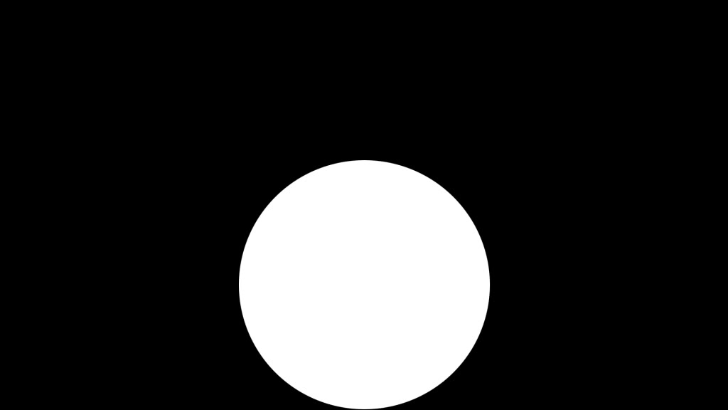

Μια πονεμένη ιστορία εδώ. Δυστυχώς έχω αξιόπιστες μετρήσεις μόνο από την πρώτη μέρα, στην οποία ο HD750 ήταν τοποθετημένος στη κάτω βάση της PSA και με πηγή το Pioneer. Με ρυθμισμένο λοιπόν απλά τον προβολέα να παίζει 16-235 στο mode natural, στο οποίο έρχεται ο προβολέας όταν βγαίνει από τη κούτα του, ο HD750 μου έδωσε ένα on/off contrast περίπου στο 20.000:1 με την σταθερή ίριδα εντελώς κλειστή. Με εντελώς ανοιχτή ίριδα μου έδινε ένα on/off contrast γύρω στο 10.500:1, ενώ με την ίριδα στη μέση μου έδινε ένα νούμερο γύρω στο 12.000:1. Αυτά τα νούμερα είναι πολύ χαμηλότερα από αντίστοιχα που έχει καταγράψει ο προβολέας σε reviews στο εξωτερικό. Δεν έχω αυτή τη στιγμή καμία λογική εξήγηση γιατί συμβαίνει αυτό, πέρα από τις διαφορές που μπορεί να παρουσιάζονται από κομμάτι σε κομμάτι.
Το γεγονός είναι ότι η υψηλότερη ένδειξη on/off contrast που κατάφερα να πάρω από τον HD750, είναι ένα νούμερο στο 24.000:1 με ελαφρύ κλέψιμο όμως στο φωτόμετρο. Τι σημαίνει ο όρος ελαφρύ κλέψιμο;! Ότι αντί να μετρήσω τη φωτεινότητα του μαύρου με τον αισθητήρα του φωτόμετρου να βρίσκεται στο κέντρο της φωτισμένης περιοχής, απέχοντας δηλαδή κάποια απόσταση από το άνω και κάτω όριο όπως κάνω πάντα, έβαλα τον αισθητήρα σε τέτοιο ύψος, ώστε το κάτω μέρος του να εφάπτεται με το κάτω όριο της φωτισμένης περιοχής που μου οριοθετούσε το πατερνάκι 0 IRE.
Σε γενικές γραμμές πάντως, το μαύρο του HD750 είναι εξαιρετικό, με την ίριδα στη μέση πρακτικά ισοφαρίζει το μαύρο του VPL80, ενώ με την ίριδα εντελώς κλειστή παρέχει ένα με δύο κλικ καλύτερο μαύρο από αυτό του VPL80, αλλά η αποδιδόμενη φωτεινότητα όμως πέφτει πολύ. Η αλήθεια είναι πάντως, ότι περίμενα κι εγώ κάτι καλύτερο στον τομέα του μαύρου, σημάδι ότι ίσως η τεχνολογία DILA κοντεύει να χτυπήσει «ταβάνι» σε αυτόν τον τομέα.
Στα δύο παρακάτω σχήματα μπορείτε να αντιληφθείτε με ποιον ακριβώς τρόπο τοποθέτησης του αισθητήρα του φωτόμετρου, ο HD750 απέδωσε 20.000:1 on/off contrast στη πρώτη περίπτωση, ενώ απέδωσε 24.000:1 στη δεύτερη περίπτωση. Ο λευκός κύκλος αντιπροσωπεύει τον αισθητήρα του φωτόμετρου και το πώς αυτός περίπου οριοθετείται μέσα στη φωτισμένη περιοχή από το πατερνάκι 0 IRE του μαύρου.
Σχήμα πρώτο: συνηθισμένη τοποθέτηση του αισθητήρα του φωτόμετρου κατά τη φωτομέτρηση του μαύρου...
Σχήμα δεύτερο: τοποθέτηση του αισθητήρα στο κάτω μέρος της φωτισμένης περιοχής, θέση στην οποία ο HD750 απέδωσε 24.000:1 on/off contrast...
