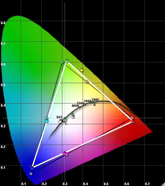

Εδώ η Optoma αναφέρεται κάπως γενικόλογα για το Pure Color που διαθέτει ο HD82 χωρίς να υπεισέρχεται σε συγκεκριμένες πληροφορίες. Το γεγονός πάντως είναι ότι απουσιάζουν τα συγκεκριμένα εκείνα ρυθμιστικά που θα σας δώσουν τη δυνατότητα να φέρετε το χρωματικό τρίγωνο εκεί που πρέπει να είναι. Έχετε στη διάθεσή σας ένα γενικό ρυθμιστικό του χρώματος καθώς και ένα του tint και τίποτε άλλο.
Όπως μπορείτε να δείτε από το σχεδιάγραμμα του Colorfacts από τον αισθητήρα του Βάγγου, το χρωματικό τρίγωνο μοιάζει να είναι ολόκληρο ελαφρά γυρισμένο, σχετικά με το τρίγωνο αναφοράς 709. Στα χρωματικά φιλτράκια από τα δισκάκια αναφοράς, επίσης υπήρχαν κάμποσα μικροπροβληματάκια στις φωτεινότητες τόσο στα πρωτεύοντα όσο και στα δευτερεύοντα χρώματα. Παρόλα αυτά, ο HD82 είναι αρκετά πειστικός στη χρωματική του παλέτα, δεν σε ξενίζει δηλαδή, το αντίθετο μάλιστα, το υπερκορεσμένο κόκκινο χρώμα του θα αρέσει σε πολλούς μια και δίνει μια βαθιά σκουρόχρωμη απόχρωση στο κόκκινο χρώμα.
Όσον αφορά το κίτρινο χρώμα που φαίνεται για μια ακόμη φορά εκτός του χρωματικού τριγώνου στο σχεδιάγραμμα, μην δώσετε ιδιαίτερη σημασία, συμβαίνει επειδή απλά δεν κάναμε επανεκκίνηση στο Colorfacts και τον αισθητήρα, κατά τη διάρκεια των μετρήσεων.

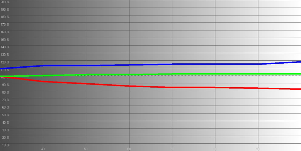

RGB
Όπως μπορείτε να δείτε από τη θερμοκρασία λευκού, ο HD82 έρχεται με «πουσαρισμένο» πολύ το μπλε χρώμα στο RGB του. Με την θερμοκρασία χρώματος στη θέση medium (βρε Βάγγο, δεν είμαι απολύτως σίγουρος, διόρθωσέ με αν κάνω λάθος), ο HD82 είναι πολύ ψυχρός στους 8127 Κέλβιν.
Μετά τη ρύθμιση βεβαίως, προσγειώθηκε στα άριστα επίπεδα των 6526 Κέλβιν.
Παρακάτω, βλέπετε το RGB προ ρύθμισης…
Και πόσο όμορφα συμμαζεύτηκε μετά από την ρύθμισή του…
Αλλά και οπτικά το greyscale του HD82 έδειχνε πολύ ισορροπημένο και μάλιστα ήρθε σχετικά εύκολα και γρήγορα με τα αντίστοιχα ρυθμιστικά. Σε πλήρη αντίθεση με προηγούμενους Optoma που φημίζονται ότι «έβγαζαν το λάδι κυριολεκτικά» στους calibrators για να φέρουν το RGB τους, ο HD82 δείχνει εμφανώς βελτιωμένος στον συγκεκριμένο τομέα.

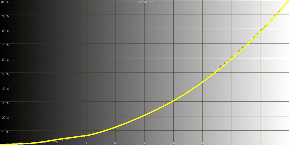

Gamma
Το gamma προ της ρύθμισης του HD82 μετρήθηκε πολύ φωτεινό, όπως μπορείτε να δείτε στο σχεδιάγραμμα, μόλις στο 2,04
Μετά τη ρύθμιση βεβαίως, ήρθε και έκατσε ακριβώς επάνω στο 2,3.
Μοναδική παρασπονδία, όπως φαίνεται και στο σχεδιάγραμμα, είναι τα 20 IRE, στα οποία μετά την ρύθμιση ο HD82 φαίνεται να κάνει ένα boost προς το φωτεινότερο. Δυστυχώς, δεν μπορώ να θυμηθώ τι ακριβώς συνέβη, αλλά θυμάμαι ότι κάποιος πέρασε μπροστά από την οθόνη, κάποιο άλλο λάθος έγινε στα 20 IRE, τα βουντού που μας κάνουν σε όλα τα συγκριτικά, :137: πάντως πιστεύω ότι τα 20 IRE δεν έχουν το «θεματάκι» που παρουσιάζεται στο σχεδιάγραμμα…
