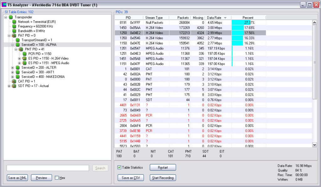

Αν μπορεί ο indy ας τρέξει με το transedit ένα analyze στην συχνότητα της DIGEA για να δούμε τι bitrate δίνουν σε κάθε κανάλι....

Πρέπει να είναι 2 οι συχνότητες αλλά απο σήμα δεν τα βλέπω καλά τα πράγματα, θέλω να ελπίζω οτι αυτός είναι και ο λόγος που τηλεόραση δεν "κλειδώνει" στις συχνότητες αυτές.

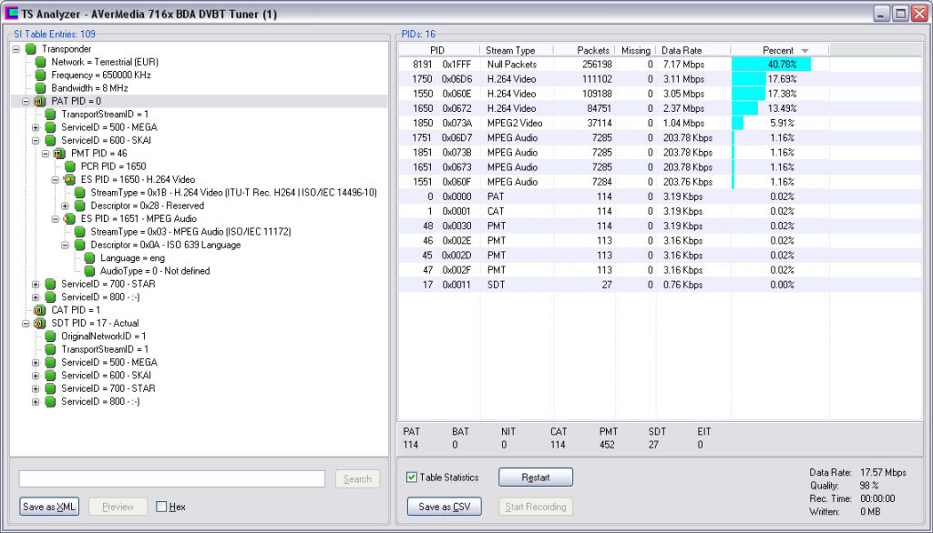

Μπράβο σου, τώρα ξεκαθάρισε η κατάσταση...
Έχουμε και λέμε λοιπόν:
4 κανάλια ανά συχνότητα
Στην πρώτη έχουμε 3 κανάλια σε h264 και ένα σε mpeg-2 (μάλλον το " :) " , κάρτα δοκιμαστική είναι??? μόλις 1Mbps bitrate βλέπω...)
Η συχνότητα έχει "ελεύθερα" (null packets) ακόμα περίπου 7Mbps , άρα μπορούν αν θέλουν να στριμώξουν άλλα 2 κανάλια...!
Στην δεύτερη συχνότητα έχουμε 4 κανάλια, όλα σε h264 με χώρο για άλλο ένα αυτή η συχνότητα έχει μικρότερη συνολική χωρητικότητα (16.98Mbps έναντι 17.57Mbps της πρώτης - έχει μήπως μικρότερο symbol rate???)
To "καλό" είναι ότι χρησιμοποιούν Mpeg-2 για τον ήχο, οπότε δεν θα υπάρχει πρόβλημα συμβατότητας με τους υπάρχοντες (παλαιότερους) h264 δέκτες ...αν έβαζαν AAC δεν θα έπαιζαν με τίποτα οι παλαιότεροι (πάντα h264) δέκτες - μιλάμε φυσικά για τις τηλεοράσεις με ενσωματωμένο DVB-T δέκτη που έχουν κυκλοφορήσει στην χώρα μας (από πέρυσι)....

Σήμερα έστρεψα την κεραία προς Ξυλόκαστρο και έκανα μια αναζήτηση απο την τηλεόραση στα ψηφιακά με την τηλεόρασή μου όπου έχει και δέκτη με mpeg4. Δυστυχώς δεν βρήκε τίποτα αν και στις συχνότητες 37 και 43 σταμάτησε για αρκετή ώρα.
Έπειτα έκανα αναζήτηση από την κάρτα τηλεόρασης του pc. Εδώ τα πράγματα πήγαν καλύτερα μιάς και βρήκε 8 κανάλια απο το πακέτο DIGEA και 4 απο ΕΡΤ. Φαίνεται όμως οτι το σήμα δεν είναι σταθερό, μάλιστα απο κανάλι σε κανάλι διαφέρει. Το MEGA με το SKAI εχουν ισχυρότερο σήμα και είναι απο τα πιο σταθερά σε σχέση με τα υπόλοιπα , δεν ξέρω γιατί, ίσως γίνονται ακόμα δοκιμές.
Παραθέτω και κάποια screenshots....
