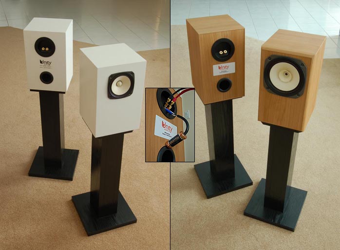

Πάρε κάτι τέτοιο λοιπόν https://unityaudio.ca/products/whitewater-v2-monitor-speakers ή λίγο φτηνότερο https://unityaudio.ca/products/inner-soul-v2-monitor
