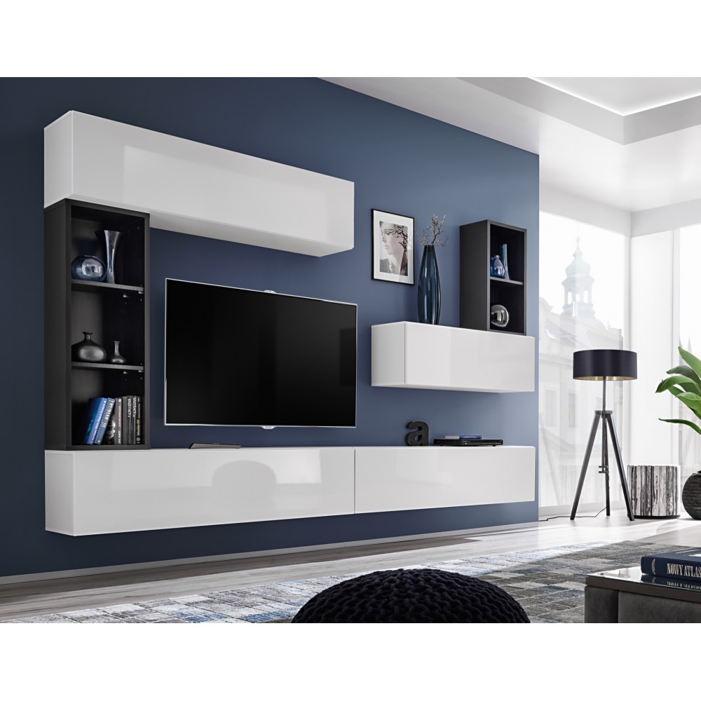

Ναι στο πάτωμα. Πάνω απο το ένα θα υπάρχει κενό και απο το άλλο θα υπάρχει έπιπλο τηλεόρασης.
Το σημείο που θέλω να τα βάλω είναι κάπως σαν αυτό. Εγώ θέλω να τα τοποθετήσω κάτω από το κομμάτι πάνω στο οποίο είναι η tv.
31.339
91.027
Ειναι τελείως λάθος η τοποθέτηση. Ο,τι και να πάρεις θα παίζει απαράδεκτα.
Ξανασκέψου το
