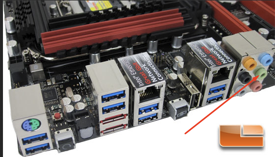

The Asus Maximus IV Extreme-Z audio codec is the Realtek ALC889 8-Channel High Definition Audio CODEC. This high-definition audio solution provides 8-channel audio output, which is common for gaming and high-performance motherboards like those in the Republic of Gamers (ROG) line.
Key features of the Realtek ALC889:
  • 8-Channel Support: The codec is designed for 8-channel audio, offering a surround sound experience.
  • High Definition Audio: It meets the requirements for High Definition Audio, ensuring clear and detailed sound.
  • Integration: The codec is integrated directly onto the motherboard
    Χρησιμοποιώ το μεσαίο πράσινο απο τις εξόδους/εισόδους της συγκεκριμένης μητρικής.
    Ποστάρω επίσης τα χαρακτηριστικά της για όποια αξιολόγηση μπορεί να γίνει για την ποιότητά της
Για αυτή την περίπτωση δεν γνωρίζω, όμως αυτή η κάρτα φαίνεται υψηλών προδιαγραφών και είναι αρκετά πιθανό να μην έχεις αισθητή βελτίωση, μην πω και τελικά έχεις λιγότερη λεπτομέρεια στον ήχο με το Toping.
Το πράσινο καρφί δηλαδή δίνει στερεοφωνικό Audio Line?
