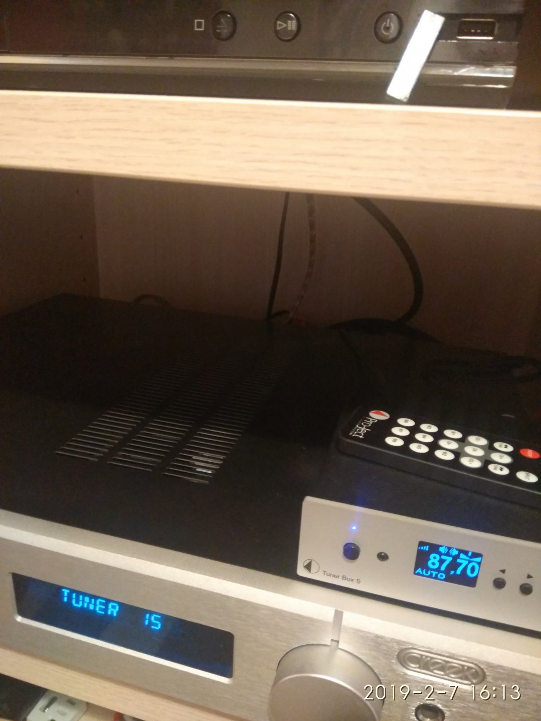

Αφου εμεινα ευχαριστημένος με τον ήχο ξεσυνδεεω μονταρω το καπάκι του ενισχυτή συνδεω στον ενισχυτή τις υπόλοιπες πηγες ραδιο και ηχο για να ακουω απο το tv box καμια ταινία απο τον ενισχυτή
Βαζω ανοιγω τον ενισχυτη επιλέγω phono και πριν βαλω να παίξει δισκος ακουω απο τα ηχεια ενα φυσιμα ωχ λεω τι έγινε ; δεν το εκανε πριν συνδεω το phono project που εχω τίποτα κανενα φυσιμα τι εγινε λεω.
Συνδεω πάλι στον ενισχυτή την πηγή phono της πλακετας creek το project αναγκαστικά αφου ειναι η πλακετα πλέον το συνδεσα σε μια ελεύθερη πηγη στο cd.

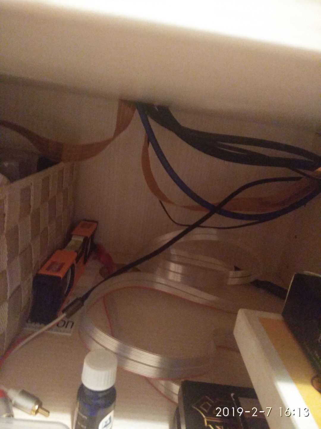

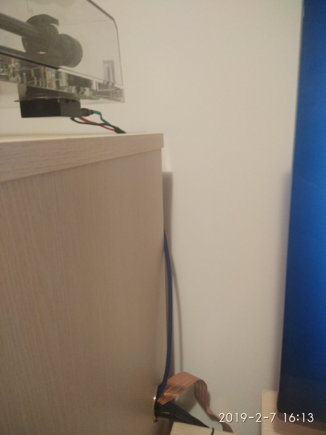

Λοιπον αφου ξανασυνδεω οπως είπα στο phono της creek παλι φυσιμα η παρεμβολές να το πω αρχιζω και ξεσυνδεω τις πηγές ραδιο τιποτα φυσιμα με το που ξεσυνδεω για ηχο απο το tv box σταματησε λεω το βρηκα αυτο έκανε την ζημιά ερώτηση γιατι ομως δεν το εκανε οταν συνδεσα το project τοσο ευαίσθητη ειναι η πλακέτα; η γειωση του ενισχυτή δεν ειναι καλη η λεω μηπως δεν κουμπωσα καλα την πλακέτα η ξερω σας ζαλιζω επειδή το καλωδιο του πικαπ πλεον περναει απο πολλά καλώδια ανάμεσα δεν εχει τόσο καλή θωράκιση;

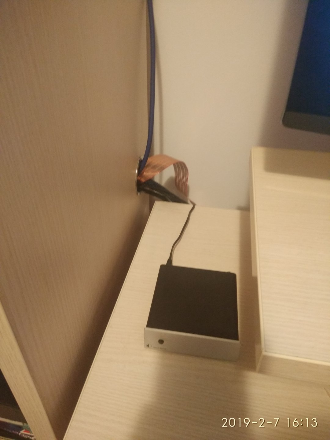

Τωρα δεν κανει τον θορυβο γιατι εχω βγαλει το καλωδιο απο το tv box βεβαια μου κανει καμια φορα ενα τσικ σαν ηλεκτρικό να είναι επισυνάπτω φωτο που φαίνεται το καλωδιο του πικαπ και απο κατω ειναι το project εξω χωρις αλλα καλωδια θα βαλω τις φωτο με την σειρά μετα θα φαίνονται τα καλωδια απο το συστημα και το καλώδιο του πικαπ που περνάει απο πολλα καλωδια ηχειων και παει λέγοντας
