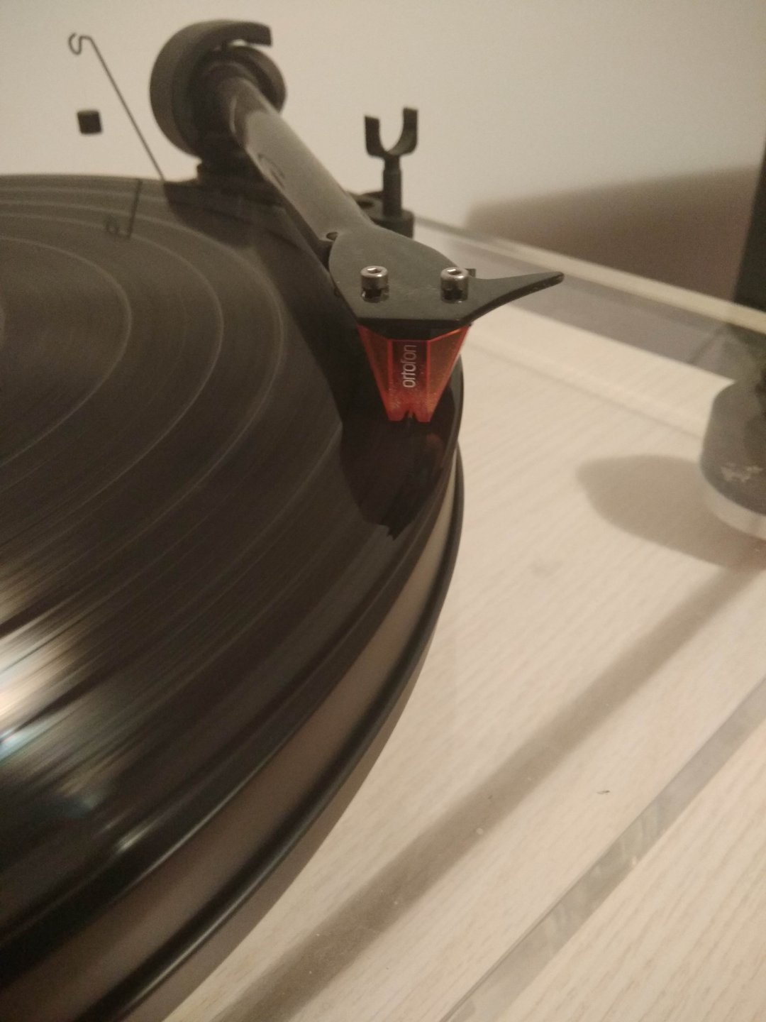

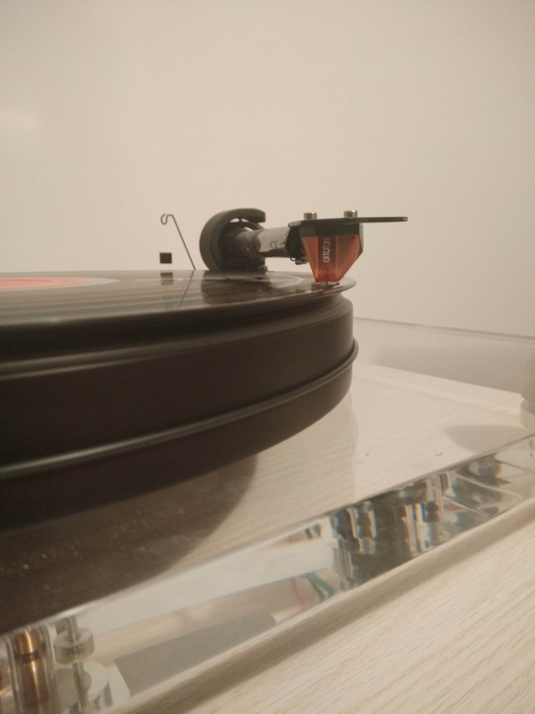

- χονδρικά , είναι ο βραχίονας παράλληλος με το πλατό ( βλέποντάς τον από το πλάι ) όταν η ακίδα ακουμπά στον δίσκο ; . . .
- χόμπι είναι , μην αναγκάζεσαι σε κάτι , αλλιώς . . . #179
Ε παρεξηγησατε τα λογια μου δεν το είπα με την κακια έννοια οτι πρέπει να αναγκαστώ να μαθω να ρυθμιζω τον βραχίονα μπορεί και εγώ να μην χρησιμοποίησα σωστή λέξη θα μπορούσα να πω πρέπει να μάθω
